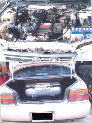

collora AE92 16v. คาบูเรเตอร์ ติดแกสแบบไหนดีครับ
จาก ปิง
อังคารที่ , 26/9/2549
เวลา : 18:29
202.28.47.11
อ่านแล้ว = 489 ครั้ง
       collora AE92 16v. คาบูเรเตอร์ ติดแกสแบบไหนดีครับ เพราะสู้ราคามะไหวละ น้ามมันแพงจัง
ช่วยอธิบายให้ละเอียดด้วยนะครับ ว่ามันทำงานยังไงครับ ขอบคุนครับ
 จาก อู่ประเสริฐศรี
 อังคาร, 26/9/2549
18:54
124.120.73.142
       Lambda Control System รับSignal จาก O2 sensor สั่งจ่ายแก๊สด้วยECU ทำให้ประหยัดแก๊ส เครื่องยนต์เดินนิ่ง และไม่ทำให้เกิด แบ็คไฟร์
ทั้งชุดพิเศษราคา 19,500 บาท
