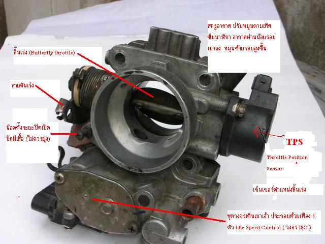

       ISC = idle speed control = ชุดชดเชยรอบเดินเบา
ระบบนี้ประกอบด้วย
1. สเตปปิ้งมอเตอร์หรือเซอร์โวมอเตอร์ - ภายในมีเสื้อเฟืองและมีรูระบายไอดีเพื่อแวคคั่มอากาศ
เวลาลิ้นปีกผีเสื้อปิดสุด เพื่อให้มีอากาศเข้าเครื่องได้ในจังหวะรอบเดินเบา และเช็คตำแหน่งได้
2. ชุดเฟืองทดรอบเดินเบา - และหาตำแหน่งองศาลิ้นผีเสื้อ
3. ชุดลิ้นปีกผีเสื้อ
4. ชุดปลั๊กสายไฟ

 จาก mong_bky
 เสาร์, 30/9/2549
23:21
58.9.149.45

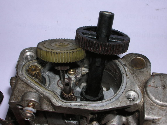

       ระบบเดินเบา mitzu
 จาก mong_bky
 เสาร์, 30/9/2549
23:22
58.9.149.45
       ชุดเฟืองเดินเบา mitsubishi
