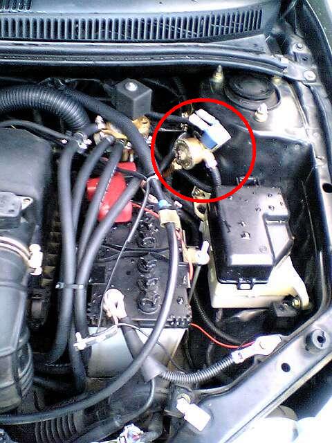

ถามคุณกบหน่อยครับ จากกรทู้"http://www.gasthai.com/boardgas/question.asp?page=5&id=A11963"

ตัวที่กลมสีแดงคือตัวอะไรครับ ทำไมของผมไม่เห็นร้านเขาติดให้เลย
หัวฉีด Autronic เหมือนกัน

       น่าจะเป็นตัวกรองแก๊สนะครับ

       กรอง+ติกแก็ส

       ช่ายแล้ว กรองแก็ส ที่มีรีเลย์ตัดแก็สด้วยอ่ะ ปรกติมันเป็นของหม้อต้มรุ่นที่ไม่มีรีเลย์ตัดแก็ส โดยปรกติ ออโทรนิค ไม่จำเป็นต้องใส่ก็ได้ครับ เพราะเท่าที่ถอด filter ที่ติดเพิ่มออกมาดู มันก็ไม่ได้สกปรกอะไรมากมาย
ปรกติในถังแก็สก็จะมีกรองหยาบอยู่ตัวนึงอยู่แล้วอ่ะ และที่ตัว VIR ก็เป็นกรองในตัวอยู่แล้ว
คือ ผมขอให้ทางร้านติดเพิ่มเองอ่ะ

       ว่าแต่รูปที่ให้มานั้น ไปติดที่ไหนมาครับ ไม่เรียบร้อยเลย

แกะของเดิมออกแล้วติดเองอ่ะ
สายไปที่เห็นเยอะๆ มันเป็นของอุปกรณ์อย่างอื่นซะมากกว่าด้วย
ถ้าย้อนกลับไปที่กระทู้ที่เคยเขียนไว้ จะพบว่า ไม่ต้องการความสวยงาม เน้น รื้อง่ายไว้ก่อนคับ เวลานานๆไป แล้วเช็ครั่ว + ล้างกรอง + เปลี่ยนอะไหล่ง่ายดี
จริงๆ แล้วจะติดแบบไม่ให้เห็นเลยก็ได้ แต่จะปวดหัวเวลารื้อบำรุงรักษาอ่ะ
