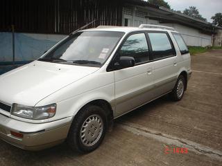

203.113.51.104
       ถ่ายมาให้ดูกันแล้วครับ รูปแรกเป็น ตัวรถด้านหน้าครับ

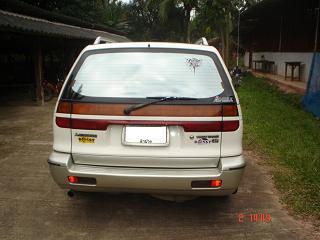

203.113.51.104
       ภาพนี้ด้านหลังครับ

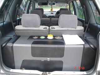

203.113.51.104
       ถัง 75 ลิตรครับ ตีตู้ปิดซะ

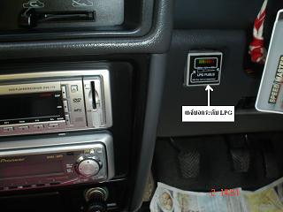

203.113.51.104
       เกจ์บอกระดับ LPG

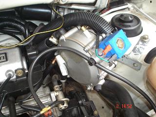

203.113.51.104
       หม้อต้ม โวลทรานครับ

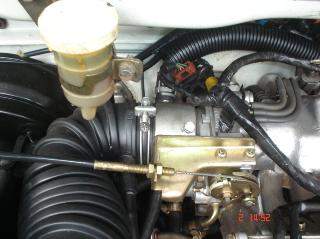

203.113.51.104
       mixer ครับ อยากติดหัวฉีดแต่ว่างบน้อยครับ
