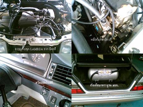

       ตอนนี้ กำลังอยู่ในช่วงทดลองครับแต่มีโอกาสที่จะทำได้มากพอสมควร กำลังจะเริ่มติดคันแรกเป็น Volvo 240 กับอีกคันเป็น Benz 190E เครื่อง 2300 ครับใช้หัวฉีดแบบรางกะกล่องของไทย เดี๋ยวจะถ่ายรูปมาให้ดูครับ

       ขอโทษครับ ผมอาจจะเข้าใจผิดไปครับ ในเบ็นซ์ ตั้งแต่ E หน้าขึ้นไป สามารถติดตั้งระบบหัวฉีดได้ ทั้งหมดครับ ผมใน 124 E220 E280 ไป ร่วม 30 คันแล้ว ไม่มีปัญหาใดๆ เพียงแต่กลับมาให้จูนกินแก๊สให้มากขึ้นเพื่อต้องการวิ่งให้เร็วขึ้นกว่าเดิม ส่วนใน รุ่น S280 S500 ก็ได้ติดตั้งไปแล้ว ไม่มีปัญญหาเช่นกันครับ วิ่งดีเหมือนน้ำมัน
ส่วนเบ็นซ์ ในรุ่น E หลัง ที่ผมติดไป นั้นพวกเครื่อง KE JET หรือ K JET นั้น ไม่สามารถติดแบบหัวฉีดได้ครับ ต้องติดเป็นระบบดูด อย่างเดียว ซึ่งที่ได้ติดตั้งไป ใน 230E(W123) 190E 230E(W124) 300E ล้วนแล้วแต่วิ่งดี ไม่มีปัญหาเบาดับครับ

       ใช่ครับติดระบบหัวฉีดไม่ได้ครับ ระบบ LAMBDA ก็ติดไม่ได้ ติดได้แต่ FIX MIXER อย่างเดียวครับ

       ผมคอนเฟิร์มให้อีกทีล่ะกัน ว่าติดหัวฉีดน่ะ ทางทฤษฎีน่ะทำได้ แต่ทางปฏิบัติน่ะมันยาก มีคนที่คิดจะทำกล่อง ECU สำหรับหัวฉีดขึ้นมาเหมือนกัน แต่ผมแย้งไปว่าทำมาจะขายให้ไคร ตอนนี้ เค-เจ็ทน่ะมีอยู่ส่วนน้อยทำมาไม่คุ้มหรอก ก็คิดว่าคงจะพับโครงการเข้าหีบเรียบร้อยแล้ว
ส่วนเรื่องแลมด้าน่ะติดได้ ขอให้มีโอทูเซ็นเซอร์เถอะ
ถ้าไครจะเถียง ก็ให้เข้ามาดูรถผมที่บ้านล่ะกัน แต่ผมเป็นออดี้น่ะ หรือ ไปดูรูปที่ เมืองใหม่รวมช่างเค้าโพสต์ไว้ก็ได้ ...คือๆกัน

       Benz k-Jet ทกรุ่นดัดแปลง O2 เพื่อติดแลมด้าได้หมดครับผม

       ผม300อีติดแลมด้าจากอาศรม วิ่งดีครับ
