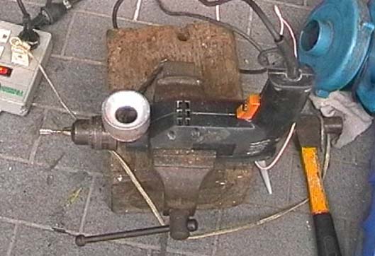

กว้านรูมิกเซอร์
จาก วิวัฒน์ 124
อังคารที่ , 26/9/2549
เวลา : 12:05
124.120.206.61
อ่านแล้ว = 1544 ครั้ง
       ต้องการให้รูมิกเซอร์กว้างขึ้นอีกสัก 1-2 มิล จะไปโรงกลึงก็เสียตังส์ จึงทำแท่นกว้านสมือถือขึ้นมา หัวกว้าน ไม่รู้ภาษาช่างเขาเรียกว่าอะไร ฝากเพื่อนซื้อมาจากคลองถม 120 บาท คล้ายกับที่หมอฟันใช้กรอฟัน

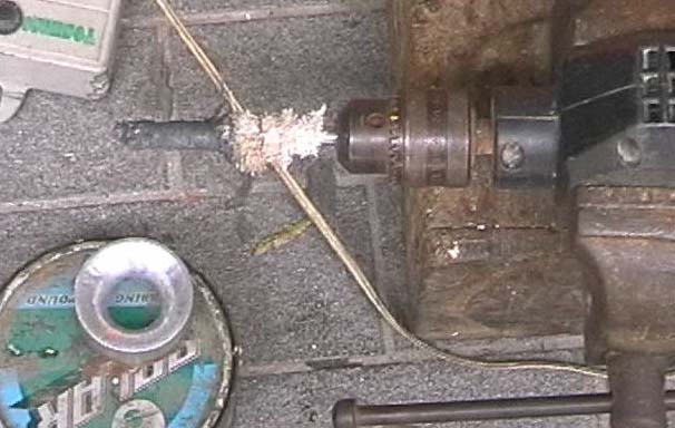

       ไม่มีหัวขัดเงา ต้องใช้ดอกสว่านพันด้วยผ้า

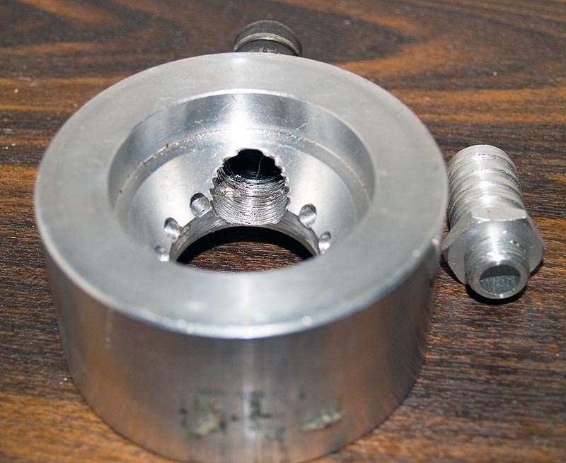

       เสร็จแล้ว ใช้ระบบมิกฝังท่อ รอรถกลับจากเรียนหนังสือค่อยทดลองกับเครื่องยนต์ต่อไป

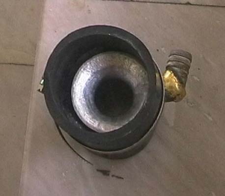

วันก่อนผมจะเอา mix เตาแก๊ส ไปคว้านให้กว้างขึ้น
แต่ด้วยความที่ขี้เกียจไปเอง เลยฝากช่างที่อู่ (ผมเอารถไปซ่อมบางอย่าง) ช่างที่อู่บอกรู้จักร้านกลึง เลยให้ช่วยเป็นธุระทำให้หน่อย
สั่งการเลย...
- ขยายรูในเป็น 30 mm.
- ขยายท่อช่องจ่ายแก๊สให้ใหญ่ขึ้น (ของเดิมท่อมันเล็ก) ทำเกลียวใหม่ด้วยนะ มีท่อจ่ายแก๊สให้แล้ว
- ขยายรูเตาแก๊สให้ใหญ่ขึ้นหน่อยนึง (รูเตาแก๊สผมมันรูเล็ก)
แล้วก็รอ....
พอของมา ลมแทบจับ...
mix เตาแก๊สผม กลายเป็น mix ธรรมดาไปฉิบ
เขาเล่นทะลวงท่อส่งแก๊ส มาถึงรูในเลย ขนาดใหญ่โตเท่าท่อส่งแก๊สเลยคราวนี้ บอกใหญ่สะใจดี
แก๊สมันก็ออกทางเดียว ไม่ออกมาที่รูเตาแก๊สซิทีนี้
เวรกรรม...
จ่ายค่าทำไป 200 แล้วก็โยน mix เตาแก๊สทิ้งไปเลย (ว่าจะเอาไปบริจาคทำขาเทียม แบบคุณนัน ดีกว่า)
คราวหน้าคราวหลังผมลงมือทำเองดีกว่า เฮ้อ...
แล้วนี่ต้องไปวิ่งหาซื้อ mix เตาแก๊สอีกเนี่ย

 จาก โรจน์
 อังคาร, 26/9/2549
18:57
124.120.233.95
       ตอนช่างเอามาให้ผม ยิ้มแก้มแทบปริ
ผมซิหน้าซีด พออ้าปากด่า ช่างก็หน้าซีดแทน
ช่วยผมคิดใหญ่เลยว่าจะแก้มายังไง
ตั้งแต่จะหาน๊อตมาอุดรู ต่างๆ นาๆ
ผมบอกว่าไม่เป็นไร แต่ค่าซ่อมรถผมไม่จ่ายละกัน ฮ่าๆ
นี่ไงผลงาน ใครอยากได้ยกมือขึ้น
ป.ล.ผมลองเอาไปวิ่ง ความรู้สึกมันเหมือน mix 30 mm. ที่ผมมีอยู่เลย

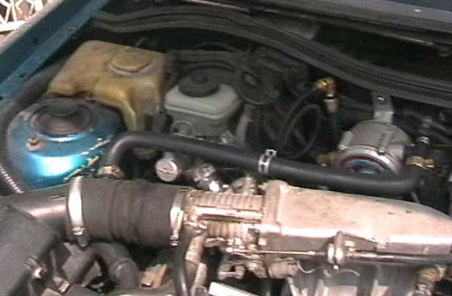

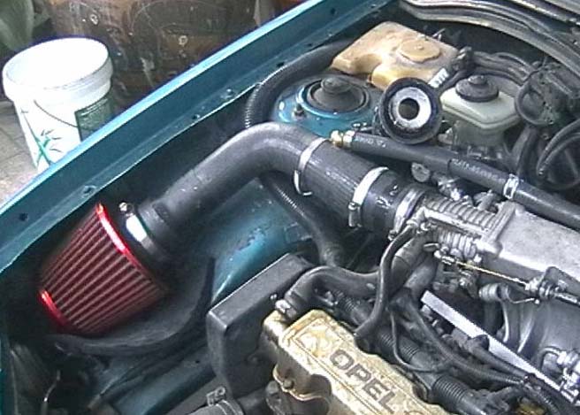

       สวัสดีพี่ ๆ เพื่อน ๆ และน้อง ๆ ช่วยกันเข้ามาคุย ผมทดลองในรถโอเปิล 1600 ซีซี ถือโอกาศลองกรองเปลือยด้วย ผล - อัตราเร่ง ดีเหมือนเดิม แต่เสียงดูดอากาศรบกวนจังเลย ยังไม่ได้ลองวิ่งยาว และอัตราสิ้นเปลือง เดิม ใช้มิกเซอร์ขนาด 27 มม. รูแก๊สเดี่ยว ที่เห็นวางอยู่หน้าหม้อลมเบรค ท่อลมท่อนแรกที่เห็นเทปพันสายไฟคือตัวที่อยู๋ในรูป คำตอบที่ 2 ย้ายมิกเซอร์ออกไปให้ไกลหน่อย ความเห็นผมนะครับ "มิกเซอร์รูเดี่ยว หรือรูเตาแก๊ส ถ้าดูดแก๊สดีทั้งคู่ แล้วอยู่ห่างลิ้นปิกผีเสื้อพอสมควร จะไม่เห็นความแตกต่าง เพราะในท่อไอดี แก๊สกับอากาส ถูกผสมกันดีแล้ว "

       ภาพเดิมของรถโอเปิล ใช้หม้อกรองอากาศของเดิมติดรถ ใช้เดินทางไปเรียนที่ อัตราสิ้นเปลือง 6 - 6.5 กม/ ลิตร ความเร็วสูงสุดที่ผมใช้ไในการลองดูกำลังของเครื่อง ม่เคยเกิน 140 กม/ชม แต่ปกติ จะอยู่เพียงไม่เกิน 120 กม/ชม เมื่อวาน ลูกถามว่ารถโอเปิลวิ่งเร็วเต็มที่เท่าไร ผมตอบว่า 140 ลูกบอกว่าน้อยไป วันนี้ขับไปสอบ เพราะตื่นสาย ทำได้ 160 จึงต้องถูกบ่นเสียหูแฉะ "มันจะทำให้เรากำพร้าลูกซะแล้ว" บ่นแล้วเติมแก๊สให้ คิดได้ 5 กม/ ชม คันนี้ถัง 48 ลิตร เติมได้ 40 ลิตร 2 วันเติมครั้ง
