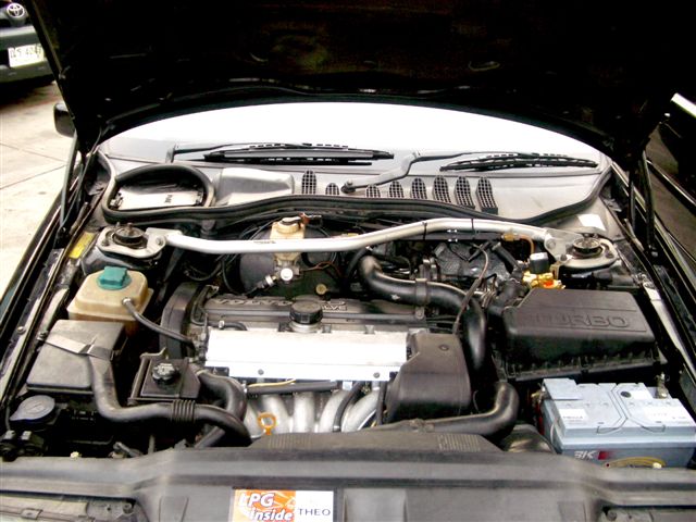

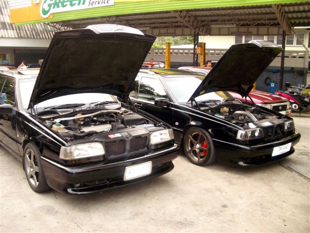

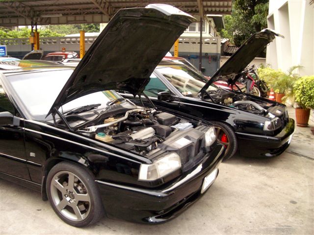

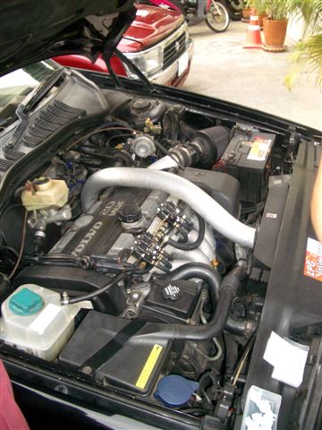

       คันที่ 1 เป็นของรุ่นน้องผมที่ Lab เลือกติดชุดหัวฉีด Auto gas Easyjet VIR Vertion 2 ครับ
 จาก ice
 อังคาร, 26/9/2549
00:20
       ได้เปรียบเรื่องความใกล้ของระยะหัวฉีด ประมาณแค่ 3 เซนครับ
 จาก ice
 อังคาร, 26/9/2549
00:27
58.64.100.139
       VIR vertion 2 นี้ไม่มีท่อหนวดปลาหมึกออกมาให้เกะกะ แถมท่อต้มเป็น โพลีคาบอเนต ลดปัญหาเรื่องของการรั่วจากท่อยางไปได้มาก
 จาก ice
 อังคาร, 26/9/2549
00:34
58.64.100.139
       ผลการจูนคันที่ 1 ออโต้คาริเบต แล้วนิ่งเหมือนน้ำมันผมจูนเองยังอิจฉา เลยลองเอา วายแบน O2 วัดแล้วลองวิ่งดู ต้องเพิ่มรอบปลายๆอีกเล็กน้อยตอนช่วง เทอร์โบทำงานเต็มที่ที่ประมาณ 0.8 Bar ใช้เวลาจูนไม่นานเจ้าของรถก้อยิ้มออก เพราะไม่ต่างกับน้ำมันครับ
 จาก ice
 อังคาร, 26/9/2549
00:37

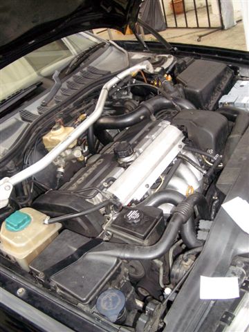

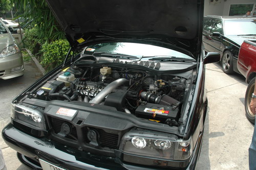

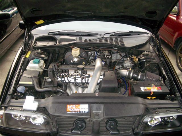

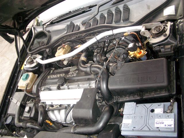

       ส่วนคันที่ 2 เป็นรถผมเอง เลือกชุด Moter Glp จากสเปน หรือ ที่ บางท่านเรียกว่า MOTORO แต่ใช้หม้อต้ม ที่ทางโรงงานเคลมไว้ที่ 300 แรงม้า
 จาก ice
 อังคาร, 26/9/2549
00:42
       ชุดนี้ได้เปรียบเนื่องจากมี MAP Sensor เพิ่มขึ้นมาและแรงดันหม้อต้ม เริ่มต้นที่ 1.3 Barเท่านั้นก้อเพียงพอต่อกำลังของเทอร์โบ ที่อัดอากาศที่ 0.9 Bar และหม้อต้มใบนี้ยังสามารถใช้กับ NGV ได้เลยเพราะหม้อต้มผ่านทั้ง ECE R67-01 และ ECE R110
 จาก ice
 อังคาร, 26/9/2549
00:51
58.64.100.139
       850 เป็นรถที่หลายๆยี่ห้อยังเอาไม่อยู่ เพราะเนื่องจากพละกำลังของรถเองและระบบอันซับซ้อนของรถ และไฟแลมด้า หรือเช็คเอนจิ้น ที่แสนจะไว ซึ่งทั้งสองคันยังไม่มีมาให้เห็น
 จาก ice
 อังคาร, 26/9/2549
00:55
58.64.100.139
       คันนี้พอออโต้คาริเบตเรียบร้อยเดินเบาได้ดี แต่พอกดคันเร่งแรงๆ ดันแกสท่วม เลยต้องไปวิ่งจูนอีกเช่นกันแต่ทำการปรับรอบปลายให้ได้ AFR เท่ากับน้ำมันคือ 12.1 : 1 เท่านั้นก้อได้บูท กลับมาที่ 0.9 Bar เหมือนเดิม แถมแอบมีล้อฟรีทิ้งตอนช่วงกลางเกียร์ขณะเทอร์โบเริ่มติดอีกด้วย
 จาก ice
 อังคาร, 26/9/2549
00:58
58.64.100.139
       ได้ลองวิ่งกันในระยะทางสั้นๆ ที่เกีย 1 ชุด Easyjet VIR Vertion 2 ออกตัวได้ดีกว่า แต่ก้อมาเท่ากันในช่วงปลายของเกีย 1
 จาก ice
 อังคาร, 26/9/2549
01:10
58.64.100.139
       ที่ต้องเลือกที่จะติดคันละชุดกันเนื่องจากต้องการทดสอบชุดที่นำเข้ามาเองทั้งสองชุด และต้องการคำตอบสำหรับรถรุ่นนี้เนื่องจากหลายๆยี่ห้อเองที่ได้ลองจูนมาก้อยังไม่ได้ผลที่น่าพอใจ แต่ยังมีต่อนะครับเพราะยังไม่ได้ทำการขึ้นวัดบนไดโนเทสน่าจะได้ค่าออกมาเป็นตัวเลขที่แน่นอนกว่าการวิ่งบนถนน แต่เท่าที่ลองขับแบบกดสุดๆ เกีย 3 ทะลุความเร็ว 180 แบบไม่มีสะดุด และไม่ต้องลุ้น
