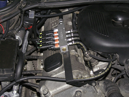

สายแก๊สระหว่างรางBRC ถึงหัวฉีด4หัวควรจะยาวเท่ากันไหม

       สงสัยคับว่าสายแก๊สที่ต่อจากรางหัวฉีดBRCไปจนถึงหัวฉีดทั้ง4หัวควรจะมีความยาวเท่ากันหรือไม่ ถ้าไม่เท่าจะมีผลต่อการสะดุดของเครื่องหรือป่าวเพราะถ้ายาวกว่า การเดินทางของแก๊สจะช้ากว่าไม่รู้เกี่ยวไหมหรือเข้าใจผิดไปเอง ผู้รู้ช่วยอธิบายเป็นความรู้กับผมและเพื่อนๆที่เข้ามาอ่านด้วยเถิด

       มีผลครับ ถ้ายาวกว่าไม่มากก็ไม่เป็นไร แต่ถ้าเจาะองศาหัวฉีดไม่ได้ตำแหน่ง นี่สิเรื่องใหญ่

       องศาของหัวฉีดที่ได้ตำแหน่งควรอยู่ปลายสุดของท่อร่วมไอดีที่อยู่ติดกับเครื่องใช่ป่าวคับ

       องศาการเจาะ หมายถึงมุมที่พุ่งเข้าท่อไอดีต้องเจาะให้ได้ตามองศาที่เหมาะสม และควรอยู่ให้ใกล้วาล์วไอดีของน้ำมันให้มากที่สุด

       ควรยาวเท่าๆกันครับ
สั้นยาวกว่ากันนิดๆหน่อยๆก็ไม่ส่งผลเท่าไหร่ครับ

       ความยาวต้องไม่เกิน 25 ซม. ถึงจะตรงตามทฤษฎีครับ ส่วนความยาวก็ต้องเท่ากันถึงจะให้ผลที่ดี แรงดันเท่ากัน
