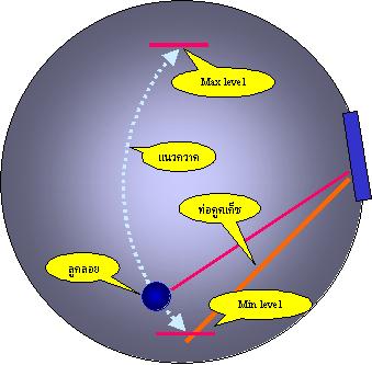

       แก็สมันหนักกว่าอากาศๆจะลอยอยู่ข้างบนจากรูป คุณต้องใช้ให้หมด เมื่อแก็สหมดลองเดินเบาเครื่องเครื่องด้วยแก็ส จนรถดับเอง แล้วลองสตาร์ทด้วยน้ำมัน แล้วสลับเป็นแก็ส จนรถดับ ทำ2-3ครั้ง แล้วลองไปถอดจุกเติมแก็สเอานิ้วแหย่ดู ถ้ามีแรงลมดูดนิ้ว ละก็ถังคุณ ไม่เหลือลมอะไรแล้ว
ผมลองเติมกลับมันก็ไม่ได้มากกว่าเดิม ปัญหามันอยู่ที่ valve 85% มันติดตั้งไม่ดี หรือบางคัน เอาValve ของถังเล็กมาใส่ถังใหญ่(แบบนี้ เดินเบาทิ้งป็นวัน ยังไม่ดับ ต้อง ถอดท่อ ปล่อยแก็สทิ้ง)
อย่าเติมกันเต็ม100% เลยครับ เผื่อน้ำแก็สมันขยายตัวไว้ด้วย15% เนื่องจากความร้อนภายนอกด้วยนะครับ
