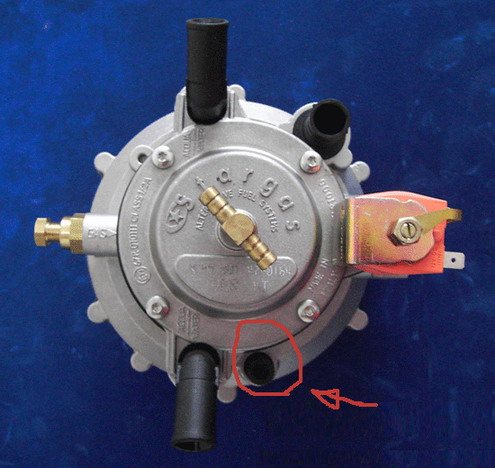

รบกวนผู้รู้ครับ หม้อต้ม Star รุ่น เทอร์โบ

       ไม่ทราบว่ามีที่ถ่ายขี้แก๊สหรือเปล่าครับ ถ้ามีอยู่ตรงใหครับขอบคุณ

       เปิดตัวเปิดที่เป็นพลาสติกตัวใหญ่ใต้หม้องัย

       ที่มันคล้ายกับตัวจูนด้านบนใช่ใหมครับ

       ปุ่มที่วงสีแดงไว้ครับ ใช้หกเหลี่ยมไขออกมาได้เลย
ของผมใช้งาน 6 เดือนวิ่งไป 5000 กม.
เมื่อวันก่อนลองถ่ายขี้แก๊สดู ไม่ออกมาเลย
(ถ่ายตอนเครื่องยนต์ร้อนถึงอุณหภูมิปกติแล้วนะครับ)
