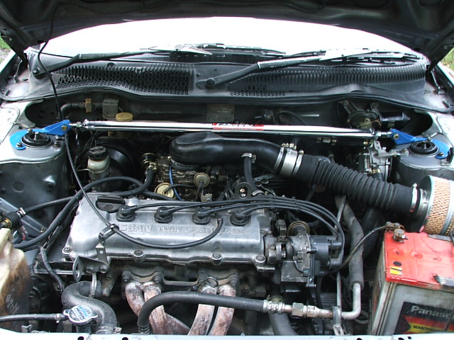

NISSAN NV ย้ายมิกแล้วคับ โดยฝีมือ น้าเหลิม คับผม

       ผลการทดลองนะคับ ความเร็วได้มากกว่าเดิม อัตราเร่งดี ต้องขอบคุณน้าเหลิม มั๊ก ๆ เลยคับ ว่าง ๆจะเข้าไปหานะคับ

       เขกยังไง ที่ท่อใหน? ไม่น่ามีนะครับ เฉพาะ B13 B14 ทำแบบนี้ไปแล้วน่าจะเกือบสิบคัน ไม่เห็นอาการเขกอะไรนะครับ..ถึงมีก็น่าจะแก้ไขได้..

       ถ้ารูปถ่าย ใหญ่กว่านี้นะ จะเห็นมีสายสิญจ์ ล้อมรอบรถคันนี้ด้วยนะคร๊าบบบบ เพราะมันเป็นพิธีกรรมขณะย้ายมิกซ์ครับ เหอๆๆๆๆ

       เรียนถาม 2 ข้อครับ
1.Mixer ที่ใช้ส่วนใหญ่ขนาดกี่มิลครับ
2.กรอง Apollo รุ่นอะไรครับ ซื้อมาต้องดัดแปลงอะไรหรือเปล่าครับ
ซื้อมา 2 ลูกก็ประกบกันแบบนั้นได้เลยครับ

       มิกซ์ส่วนใหญ่จะรุ่นนี้จะอยู่ที่ 28 มม. เริ่มต้นครับ
กรองอพอลโล ก็ซื้อมาแบบเต็มชุด1 ชุด กับใส้กรอง 1 อัน แล้วแปลงน๊อตยึดให้ยาวๆ ก็จบแล้วครับ
