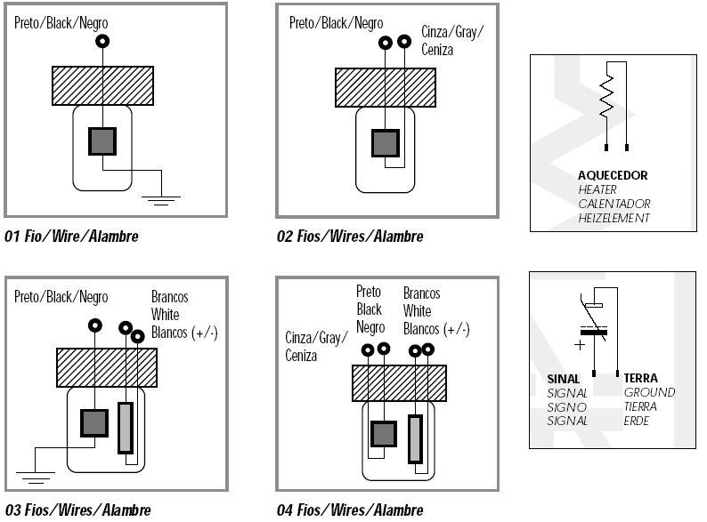

       ผมลองพยายามวัคค่า O2 ของเครื่อง 4G63 SOHC รถ mitsu Ultima ซึ่งเป็นแบบมีสายไฟ 4 เส้นคือ ดำ,ดำขาว,แดง,เหลือง ได้ผลดังนี้ครับ วัด แดง+เหลือง = 12V น่าจะเป็น Heater นะครับ หลังจากนั้นก็วันคู่ที่เหลือคือ ดำ+ดำขาว ได้ค่าแปลกๆครับ คือ ก่อน start (เปิดสวิทกุญแจจนไฟหน้าบัดติด) ได้ค่า 7.xxV เต่พอ Start เครื่อง ได้ค่า 13.xxV ครับ เล่นเอามึนไปเลย ที่นี้เลยไมรู้ว่าเป็น O2 sensor แบบให้แล้วและจะวัดค่าอย่างไรให้ถูกต้องครับ ต้องรบกวนท่านผู้รู้ช้วยชี้แนะด้วยครับ ขอบคุณครับ

       ยืมรูปสมาชิกที่เคยโพส์ไว้ครับ ขอคุณครับเจ้าของรูป

       ดูรูปแล้วไม่เข้าใจอ่ะครับ ช่วยอธิบายเพิ่มเติมให้หน่อยเถอะครับว่าจะวัด Volt อย่างไร สายไฟเส้นใหนบ้างที่เกี่ยวข้อง

       ผมก็ไม่เข้าใจอีกเช่นเดียวกันครับตามรูปด้านบน รถผมเครื่องคาร์บู ตอนแรกซื้อเซ็นเซอร์แบบ 4 เส้นมา ลองไปลองมามันวัดค่าไม่ได้ซักทีวัดอย่างไรก็ไม่ใด้ ก็เลยซื้อใหม่เอาแบบเส้นเดียว ผมว่าซื้อแบบเส้นเดียวแล้วฝังเพิ่มไปอีกหนึ่งตัว จะไ้ด้ไม่ต้องยุ่งกับตัวเซ้นเซอร์ตัวเดิม ซึ่งผมได้ติดแล้ว ซึ่งที่ A/F มิเตอร์ สามารถแสดงผลได้ตามปกติเช่นเดียวกันครับ แนะนำให้ติดเพิ่มอีกตัวครับ
หรือสมาชิกท่านใดสามารถอธิบายการต่อสายให้ครบวงจรใด้ ก็จะเป็นการดีครับ

       ตามรูปที่ 1 ขั้วบวก จี้ทื่สายดำ ขั้วลบจี้ทื่ กราวด์รถยนต์ ( Signal Earth via housing )
ตามรูปที่ 2 ขั้วบวก จี้ทื่สายดำ ขั้วลบจี้ทื่ กราวด์ รถยนต์( Signal Earth insulated )
ตามรูปที่ 3 ขั้วบวก จี้ทื่สายดำ ขั้วลบจี้ทื่ กราวด์รถยนต์( Signal + hheat (2X) Earth via housing )
ตามรูปที่ 4 ขั้วบวก จี้ทื่สายดำ ขั้วลบจี้ทื่ กราวด์รถยนต์( Signal + hheat (2X) Earth insulated)
รูปที่ 1,2 EGO-Exhaust Gas Oxigen
รูปที่ 3,4 HEGO-Exhaust Gas Oxigen
ต้องรอให้ O2 Sensor ร้อนก่อนครับ 12V เป็น Heater ครับ

       Corrected
รูปที่ 3,4 HEGO-Heat Exhaust Gas Oxigen
