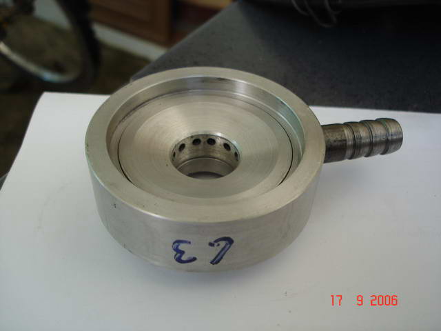

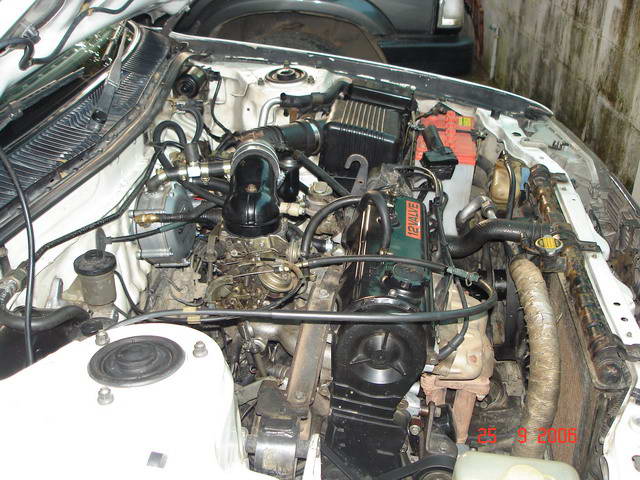

       เมื่อวานนี้ย้ายmixer มาแล้วคับหมดไปไม่กี่ร้อยบาทได้ย้ายแบบสมใจปรารถนา เลยถ่ายรูปมาให้ดูกันกับห้องเครื่องรกๆที่เสี่ยงกับการไฟไหม้ แต่พบปัญหาคือหลังจากถอด mix ออกมาปรากฏว่า รูใน mix มีขนาดเพียงแค่ 20 mm. คับ ไม่เคยเห็นใครในเวปนี้ใช้ 20mm. กันมาก่อนเลยคับ แล้วจิงๆควรใช้ขนาดเท่าไหร่ดีครับ รถโตโยต้าโคโลน่า หน้ายิ้ม เครื่อง 4AG Auto ต้องการอัตราเร่งแต่ไม่ใช้ความเร็วปลายสูงเกินร้อยยี่สิบ และเกียร์รู้สึกว่าจะเป็นของโคโลล่า ทำให้ต้นอืดนะคับ แต่เมื่อวานตอนย้ายแล้วจูนเองแบบงูๆปลาๆ ปรากฏว่าวิ่งกระฉูดแรงสุดๆ แรงกว่าตอนเป็นน้ำมัน แต่พอเช้ามาดูปรากฏว่าที่ป้ายทะเบียนมีคราบเหลืองๆ คลายคราบน้ำมันไม่แน่ใจว่าเป็นไอแก๊สที่เผาไม่หมดหรือป่าว เช้านี้เลยปรับ power valve ลงหน่อยแล้วครับ อืดลงหน่อยแต่ยังโอเค รอบยังไม่ค่อยนิ่งดี รอค่อยๆ จูนหน่อย ก็คงจะดีหรือมีใครจะช่วยชี้แนะเชิญนะครับ หม้อต้ม hana ขอบคุณล่วงหน้าครับ

       เนื่องจาก 4A GE ตัวนี้ ต้นค่อนข้างอืดเป็นเต่าคลาน แต่ปลายแรงสุดๆ จึงจำเป็นตอ้งใช้ เฟืองท้ายที่มีอัตราทดสูงๆๆๆ แต่ผลออกมาคือ รอบเครื่องสูง ขับ 100 รอบอยู๋ประมาณ 3300 รอบได้ครับ
แต่เนื่องจากคุณเจ้าของกระทู้ ใช้เกียร์เดิม ผลก็คือ ต้นยิ่งอืดเข้าไปใหญ่ การจูนก็เหมือนๆเดิมครับ จูนหม้อแล้วจูนพีค
มิกเล็ก จะทำให้อัตราเร่งตอนต้นดีขึ้นครับ ผมว่าถ้าเร่งได้พอใจแล้ว + ขับไม่เร็ว 20 mm ถ้าความรู้สึกว่ามันพอก็คือ ได้แล้วหล่ะครับ แต่ถ้าหากอยากลอง ก็ ลองได้โดยการนำมิกไปกลึงปากด้านใน ขยายออกมา ไล่ๆไปที ละ 1-2 mm ครับ

       ขอบคุณครับพี่ 4A แล้วจิงๆแล้วมิกซ์ที่ควรใช้น่าจะกี่มิลดีครับ ถ้า 20mm. พอผมจะได้ไม่ต้องไปยุ่งกับมันอีก แล้วถ้ารูใหญ่จะได้อะไรครับ ประหยัดหรือวิ่งเร็วกว่าเดิม ตอนนี้ผมลองปรับตัวปรับเดินเบาที่หม้อต้มจนเครื่องนิ่ง แต่ว่าเหม็นแก๊สที่ท่อไอเสียครับ ตอนนั่งลงไปดม แสบตาเลยครับ ไม่รู้ว่ามันจะกินแก๊สมั้ยแต่วิ่งมันส์ดีครับ แต่ว่าในกรุงเทพฯคงไม่ค่อยได้ใช้ความเร็วขนาดนี้ รอความคิดเห็นอยู่ครับ

       เล็กไปก็ไม่ดี ใหญ่ไปก็ไม่ดีครับ
เขาใช้ 20 มม. ตอนติดตั้งให้คุณตอนที่ยังไม่ย้ายมิกซ์ เพื่อให้ความเร็วลมที่ผ่านมิกซ์ค่อนข้างสูง เพื่อง่ายต่อการจูนและอาการของรถตอนเดินเบาดีขึ้น
ฉะนั้น ถ้าย้ายมิกซ์มาแล้ว ก็จะลดความจำเป็นตรงนี้ไปได้ ผมแนะนำ ลองที่ 26 มม. ดูก่อนครับ

       ของผมก็ 20 mm เหมือนกันครับ ประหยัดดีแล้วครับ รูใหญ่คือทำให้เร่งความเร็วได้สูงขึ้น และแน่นอนครับก็กินแก๊สมากขึ้นด้วย (มากกว่ารู 20 mm นะครับ แต่มากเท่าไรไม่รู้)

       ถ้าเป็น 4A FE ธรรมดา คงแนะนำให้ใช้มิก 26-28 หรือ ว่า เป้นเครื่อง 4A GE ชนกับเกียร์เดิมๆของมัน ผมคงแนะนำให้ใช้ 26-28 mmครับ
แต่นี่มันดัน เครื่อง 4A GA ชนกับเกียร์ 4A FE น่ะสิครับ ถ้าใช้มิกใหญ่ไปต้นจะหายไปเลย แต่ถ้าอยากจะได้มิกรูใหญ่ๆล่ะก็ ผมว่า มิก เตาแกส ขนาด 25-26 mm ก็คงจะทำให้เครื่องตัวนี้ที่ชนกับเกียร์ตัวนี้ แล่นได้ปรุ๊ดปร๊าดได้เหมือนกันครับ (ผมแค่เดานะ) เพราะหลังจาก ที่ผมใส่มิกแบบรูเตาแกส รู้สึกว่า ผมไม่จำเป็นต้องเร่งเครื่องมาก ไม่ต้องเหยียบคันเร่งมาก แต่รถก็ ได้อัตราเร่งที่เพียงพอครับ
ถ้าอยากลองก็ได้ครับ แต่ถ้าปัจจุบันเพียงพอแล้วก็ไม่ตอ้งทำครับ แต่อย่างว่าครับ ถ้าไม่ลอง เราจะไม่เจออะไรที่แตกต่างครับ ทั้งในแง่ + และ -

       ขอบคุณทุกท่านครับ ผมจะไปหาซื้อมิกซ์เตาแก๊สขนาด 24-25 mm. มาลองดีก่า แล้วเปรียบเทียบว่าอันไหนมันดีกว่ากัน แล้วจะมาบอกนะครับ ตอนนี้เริ่มสนุกแล้วไม่อยากประหยัดแล้วคับ

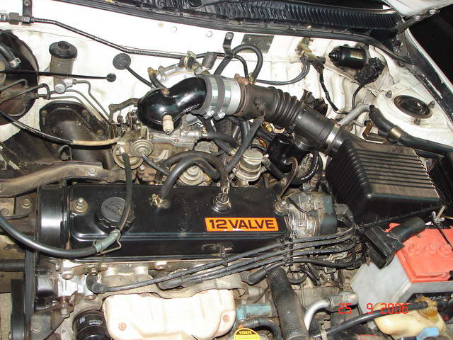

       เรียน คุณ อีคาร์เมืองปทุม และ ทุกท่าน ช่วยตรวจการบ้านด้วยครับ
ย้ายแล้วครับ เพิ่งหากรอง ของ 4AFE มา ราคา 800 บาท อุปกรณ์ครบ มิกของเดิมอยู่ครับ ขนาด 22 มม. วิ่งในเมืองดี ตีนปลาย 110 กม/ชม เสียงเครื่องมันดังมากครับ เป็นเพราะมิกเล็กหรือเปล่าไม่รู้
