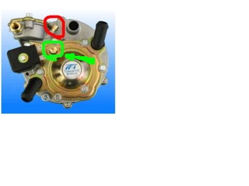

       ปิด sen (ปุ่มใหญ่ ใช้หม้อต้ม tomasetto เครื่อง 4afe 1600 auto)จนสุดแล้วยังเร่งเครื่องได้ผิดปกติหรือไม่ เนื่องมาจากว่าจูนังไง่ก็ไม่ประหยัดซะที(เต็มถังวิ่งได้ไม่เกิน 400 กม.)ก็เลยลองปิด sen ดูปรากฎว่ายังเร่งเครื่องได้ปกติ ท่านผู้เชี่ยวชาญ หม้อต้ม tomasetto ทุกท่านแนะนำหนทางแก้ไขให้ด้วย แต่อย่าให้เปลี่ยน หม้อต้ม เห็นใจกันหน่อยใช้ยังไม่ถึง6 เดือนเลย

       หม้อ ซุปเปอร์ หรือ ธรรมดาครับ แล้วไอ้เซน ของคุณเนี่ย มันปุ่มไหนครับ
ในเว็บ ที่เขาพูดกันมันจะตรงกันข้ามกับคู่มือ โทมาเซตโต้ครับ
คู่มือโทมาเซตโต้ ปุ่มใหญ่ เรียกไอเดิล ปุ่มเล็กเรียกเซน
แต่ที่เราพูดๆกันก็คือ เซนคือ ปุ่มใหญ่ และไอเดิล คือปุ่มเล็กครับ (อยู่ ข้างๆฟิวเตอร์ ด้านบนของหม้อ)
เพราะฉะนั้นหากคุณปิดปุ่มเล็กหรือ ยังไงก็วิ่งได้ครับ แต่คุณ ปิดปุ่มใหญ่ อาจจะ วิ่งไม่ได้ครับ
ปิดปุ่มเล็กแล้ววิ่งได้ ไม่ใช่ปัญหาครับ แต่ถ้าปิดปุ่มใหญ่แล้ววิ่งได้นี่ หม้ออาจจะเจ๊งครับ

       -ลองปิด ไอเดิล ด้วยสิครับว่า เครื่องดับหรือเปล่า
-ลองปิดให้หมดเลยก็ได้ ทั้ง ไอเดิล,sen แล้วเช็คด้วยการเอาสายจุ่มน้ำดูว่ามีแก็ส ออกไหม ถ้าไม่ออกก็ ok ยังดีอยู่
-ปกติหากเราลดแก็สที่ sen เครื่องยนต์จะยังเดินเบาได้.....เพราะใช้แก็สจาก ไอเดิล
-แต่เวลาเราเร่งเครื่อง จะใช้แก็สจาก ปุ่มปรับ sen ครับ ( แต่จริงๆแล้วไอเดิลก็ยังคงจ่ายอยู่ สรุปก็คือใช้ sen+ไอเดิล )
-การจะเร่งมาก หรือน้อย ก็อยู่ที่การปรับ เพาเวอร์วาว์ กลางสาย เพราะจะเป็นตัวควบคุมแรงดูดจากเครื่องยนต์
-ขอให้สนุกกับการปรับจูนนะครับ

       หลักการทำงานทั้งสามวาล์ว คือ ที่รอบเดินเบา Sense จะจ่ายแก๊ซน้อยมาก แต่จะได้แก๊สจาก
Idle แทน และเมื่อเริ่มเหยียบคันเร่ง เครื่องยนต์มีรอบเพิ่มขึ้นแรงดูดจะเพิ่มขึ้น Sense ก็จะเริ่มจ่ายมาก
ขึ้น นี่แหละจุดสำคัญคือการตั้ง Sense ให้เหมาะกับแรงดูด อย่าแข็งไป หรืออ่อนไปครับ

       ยืนยันครับพี่ 4a super ช้า รูปที่ลูกศรชี้ ปุ่มใหญ่ ถ้าหม้อฯแจ๊งมีวิธีแก้ไขโดยไม่ต้องเปลี่ยนหม้อฯบ้างไหมครับ
 จันทร์, 25/9/2549
14:16
       ก็คงต้องเอาไปเคลมแหล่ะครับ ว่าแต่ว่า ตัวไอเดิลก็ปิดแน่แล้วนะครับ
