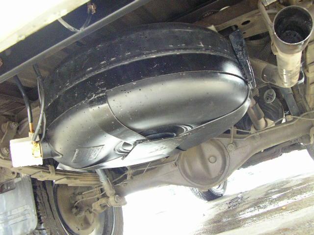

ติดถังใต้ท้องรถ 65l ย้ายท่อไอเสีย
ออโต้เช้น กล่องหลอก สเต็บปิ้ง
26000b

       ติดถัง 75 ไต้ท้อง+กรองแก๊ส mix 33 ราคา 19,000 แรง Ok กิน 1.3-1.6 บาท/กม.แล้วแต่จูนหนาบาง แต่มีข้อเสียนิดนึงทึ่ตรวจเจอก็คือความเร็วปลายลดเหลือ 140 km/h ทั้งแก๊สและน้ำมัน เข้าใจว่าเนื่องจากท่อไอดีที่ลดลง เพิ่งทราบหลังจากใช้มาประมาณ 4 เดือน เนื่องจากปกติไม่ค่อยเคยเหยียบถึงวิ่งอยู่ 120 เท่านั้น

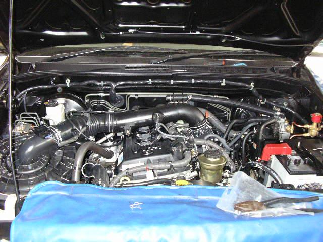

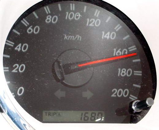

       I have been using Multipoint Sequential Injection system for over 25000km already, now change to Vento2001 krab, as picture shown krab. Highest speed is over 160km/h krab.
Pls call K Ice for more detail 089 444 4947 or 085 937 3461

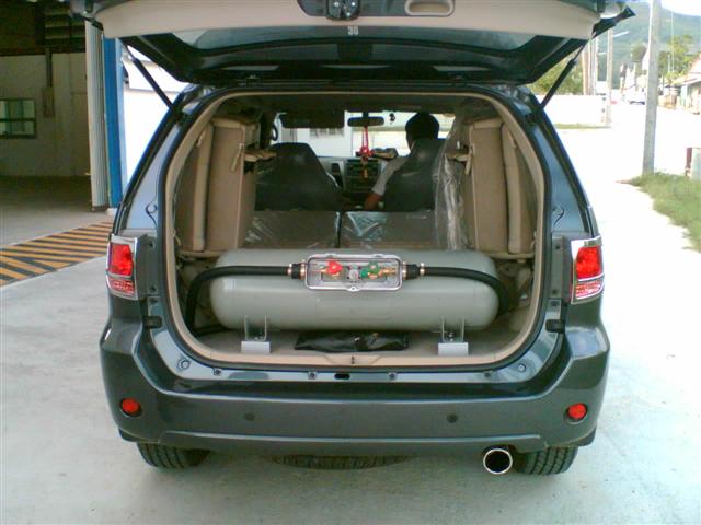

       ของผม96ลิตร วางหลังเบาะแถว3
