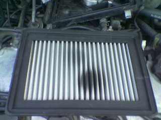

       K&N การกรองฝุ่นดีกว่ามากครับ อายุการใช้งาน ของ K&N น่าจะได้ประมาณ 2 แสนกิโล(จำไม่ได้แล้วว่าจำมาจากไหน) ทำความสะอาดทุก 2 หมื่อกิโล(อันนี้จำได้ว่าเขียนที่คู่มือ)
กรองสเตนเลส ตอนที่ซื้อเห็นคนขายบอกว่าได้ถึง 5 แสนกิโล(เครื่องคงจะพังไปซะก่อนมั้ง) ในหม้อกรองยังมีคราบผงฝุ่นให้เห็นครับ ราคาถูกว่าประมาณเท่าตัวครับ แต่ดูแลรักษาง่ายกว่า และทนต่อแบล็กไฟร์ได้ครับ(อันนี้เป็นเหตุผลที่ซื้อและใช้อยู่ครับ)

       ยืนยันK&Nดีกว่าครับ
ลูกค้าผมใช้กันหลายคน ยืนยันว่าดีจริง
ถึงโล่งก็จริง แต่ภายในท่อไอดีลูบดูไม่มีคราบฝุ่นเกาะเลย
ผิดกับกรองสแตนเลส ที่ในท่อไอดี ฝุ่นเกาะขาวเลยครับ
แต่กรองK&Nต้องดูแลมันมากหน่อยครับ เห็นแล้วบอบบางกว่ามากครับ
ไหนจะต้องมีน้ำยาล้าง น้ำยาเคลือบ ที่สำคัญราคาสูงครับ
