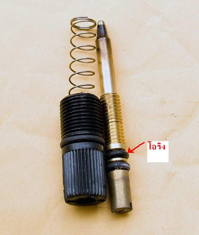

       ติดมา 1 เดือนแล้ว ประหยัดดีมากครับ ใช้ หม้อ อาติเกอร์ พักหลังได้กลิ่น เวลาก้มลงไปจูน เลยตรวจรอยรั่วดู พบว่ามีการรั่ว ออกมาจาก ก้านไอเดิลสกรูครับ ดมดูใกล้ๆ กลิ่นแรงเอาเรื่อง
ถามผู้รู้ครับว่า มันน่าจะเกิดจากอะไร ซ่อมเองได้ไหม

       ดูรูปในคำตอบที่ 8 ในกระทู้นี้ครับ
http://www.gasthai.com/boardgas/Questionold.asp?ID=2223
ทางแก้คือ 1.เปลี่ยนโอริงเอง 2.เคลม

       นั่นนะสิครับ ถามหน่อยว่ารุ่นนี้เวลาเปลี่ยนโอริง นี่ หมุนสกรูเดินเบาออกมาได้เลยหรือเปล่าครับ หรือต้องแกะหม้อต้มก่อน

       ผมก็เป็นคนหนึ่งที่แก็สรั่วตรง ไอเดิลสกรูครับ ติดมา 2 อาทิตย์ หม้อต้ม Atiker
-ก้มลงไปดูความเรียบร้อย มีกลิ่นแก็ส แถวหม้อต้ม จึงไปอาน้ำยาล้างจานมาผสมน้ำตรวจหารอยรั่ว
พอหยดน้ำไปที่สกรู ไอเดิล ฟองน้ำยาล้างจานขึ้นแล้ว
-แสดงว่าหม้อต้มยี้ห้อนี้มีจุดออกจากการรั้วที่ไอเดิลนี้แน่เลย ขอบอก.....
-หม้อต้มที่ติดของใหม่แกะกลองเลย เห็นกับตา.....
-ตัวแทนจำหน่าย ตรวจสอบด้วยนะครับ
การแก้ไขของผม
-เอากาวตราช้างหยดไป 2-3 หยด แก้ไขเบื้องต้นไปก่อน
-แต่ก็อยู่นะครับ ตรวจสอบจากฟองน้ำยาล้างจานแล้ว ไม่ขึ้น คิดว่าถ้าไมไปหมุนปรับอีกก็คงจะอยู่
-คงเดียวจะนำไปเคลมนะ กับอู่ที่ติดมา...

       ผมว่าส่งเคลมคงจะยากนะครับ คิดว่าร้านน่าจะหมุนสกรูเดินเบาเข้าไปให้แน่น แล้วจูนให้ใหม่มากกว่า ของผมก็รั่วตรงจุดนี้เหมือนกันครับ ว่าจะไปหา Oring มาเปลี่ยนเอง จะได้จูนสกรูเดินเบาได้ดีกว่าหมุนเข้าไปให้แน่นนะครับ

       คุณเบาไม่ได้... บอกเหมือนตาเห็นเลย ทางร้านก็ทำอย่างนั้นแหละ คือเปิดไอเดิลน้อยลง ก็เหมือนจะดีขึ้นนะแต่มันก็ยังรั่วอยู่
ผมเลยคิดว่าจะเปลี่ยนโอริง เอง อาจหาเกรดที่ทนความร้อนสูงสุดมาใส่ดู จากรูปในกระทู้มันน่าจะหมุนออกมาได้เลย โดยไม่ต้องแกะหม้อ อยากทราบว่ามีผู้ใดเคยทำบ้าง อยากขอความเห็น

       ไม่ได้ใช้ อติเกอร์ ครับ แต่ของผมหมุนถอดออกมาได้เลยครับ และคิดว่าสกรูเดินเบาของหม้อต้มทุกเจ้าก็น่าจะหมุนออกมาได้เลยโดยที่ไม่ต้องรื้อหม้อต้มครับ

       อยากทราบว่าสกรูไอเดิล หมุนออกมาได้เลยรึเปล่าครับ ท่านใดทราบหรือเคยเปลี่ยน ช่วยบอกด้วยครับ จะลองถอดดูเปลี่ยนเองอะ ขอบคุณครับ

       ผมใช้ AKIKER เหมื่อนกันครับ เป็นที่เดียวกันกลับไปที่ร้าน เขาเปลี่ยนยางโอริงให้ ผมกลัวจะเป็นอีกก็เลยไปซื้อยางโอริงเบอร์เดียวกัน ขายอันละ 3 บาทครับ เลยใส่ครอบอีกชั้นไม่รู้ช่วยได้เปล่า แต่ test ใช้กับน้ำชมพูล้างรถ ไม่มีรอยรั่วครับ

       หมุนออกมาได้เลยครับ ผมเคยรองเปลี่ยนแล้วไม่ต้องกลัว หมุนออกมาแล้วเดินไปที่ร้านขายวัสดุก่อสร้าง หรือ ร้านอะไหล่ยนต์ หรือร้านที่ขายโอริงโดยเฉพาะ ผมเห็นมีอยู่ร้านหนึ่ง อยู่หลังโรงพยาบาลกลาง เป็นแผงลอยตั้งขายเฉพาะวันอาทิตย์ เป็นเจ้าพ่อโอริงเลย รองไปเลือกใส่ดู เอาทั้งแบบพอดีของเดิม หรืออ้วนขึ้นนิดหน่อย ตัวละ 0.50 บาทครับ ถูกมาก 10 ตัว 5 บาท 3 เดือน เปลี่ยนครั้งก็ได้ครับ

       ยางโอริง มันรูปร่างหน้าตาเป็นอย่างไง
แล้วใส่ยังไง มีรูปให้ดูประกอบ จะขอบคุณอย่างสูง

       เป็นยางกลม ๆ สวมเข้าไปในสกรูปรับไอเดิ้ลครับ
ของอติเกอร์รู้สึกจะมีแค่ตัวเดียว แต่ในรูปเป็นของออโทรนิคจะมีสองตัว

       ดึงออกมาได้เลยคับ ของผมก็เจอปัญหานี้เหมือนกัน ไปหาซื้อโอริงมาเปลี่ยนเอง แต่ของผมหายาก เพราะร่องเหล็กมันกว้างมาก ต้องหาโอริงที่ได้ขนาดกว้างเท่าเหล็ก เห็นว่าแภภถวคลองถมมีขายโอริงทุกไซน์ นะครับ
ส่วนการเคริมร้านที่ติดตั้งนั้นคิดว่าส่วนใหญ่คงจะไม่ให้เคลิมนะ แต่จะเป็นการแก้ไขเฉพาะจุดมากกว่า
