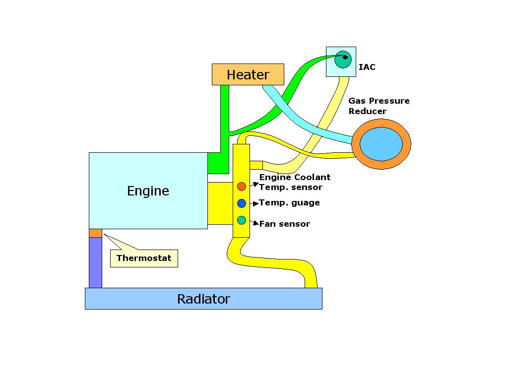

ติดมาเกือบปี เพิ่งมีปัญหาหม้อต้มเย็น ช่วยดูทางน้ำให้หน่อยครับว่าเหมาะสมมั้ย
จาก TWT
อาทิตย์ที่ , 24/9/2549
เวลา : 13:50
203.113.36.10
อ่านแล้ว = 945 ครั้ง
       มาสด้า Cronos 4 สูบ เกียร์ธรรมดา ครับ
คือระดับความร้อนปกติดี พัดลมทำงานตัดต่อตามปกติ
แต่หม้อต้มไม่ร้อนเลย หรือแค่อุ่นๆ ถ่ายน้ำ ไล่ลมก็แล้ว ไม่หาย
สงสัยเรื่องการวนน้ำร้อนว่าเหมาะสมหรือเปล่าครับ ช่วยดูหน่อยครับ

       เอาสีเหลืองไป ฮีตเตอร์ไปเข้าหม้อ แล้วออกไป ฮีตเตอร์ จะดีกว่าไหม ตัดสามทางออก ได้ด้วย

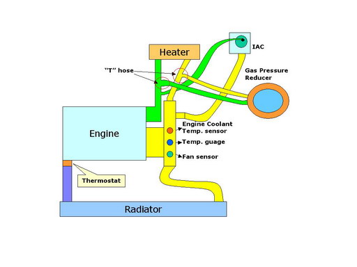

       ขอบคุณครับ หมายความว่า เอา IAC กลับเข้าที่เดิม (ขนานคร่อม Heater)
แล้วเอาหม้อต้มต่ออนุกรมพ่วงกับ Heater ใช่มั้ยครับ
 จาก TWT
 อาทิตย์, 24/9/2549
18:28
203.113.37.10
       อย่างนี้ใช่มั้ยครับ...

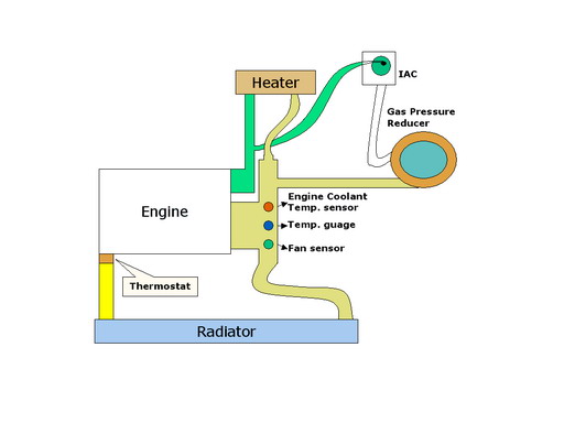

       หรือแบบนี้ดีกว่าครับ
คืออยากให้หม้อต้มร้อนเร็วที่สุดครับ และฮีตเตอร์ยังใช้งานได้เหมือนเดิมด้วย

       ของผมทำแบบหลัง(คต.5)

       แบบ 4 ดีกว่าครับ ลดข้อต่อให้น้อยที่สุด รถผมนี่ ถอดฮีตเตอร์ออกจากระบบเลยครับ
ปล. เพิ่งเข้าใจ IAC ของผมมันเส้นล็ก จี๊ดเดียว นั่งงงอยู่ตั้งนาน

       ถึงบางอ้อ เลย ท่อน้ำ ที่ไปเลี้ยง ปีกผีเสื้อ มัน อันกะจึ๊งเดียว มันจะร้อนได้ไงครับ พรี่

       สรุปว่าต่อคร่อมฮีตเตอร์ดีสุดใช่เปล่าครับ

       สรุปว่าท่อน้ำที่ไปฮีตเตอร์ออกมาต่อเข้าหม้อต้มแทน
เมืองไทยอากาศร้อนฮีตเตอร์ไม่มีโอกาสใช้ แถมทำให้แอร์ไม่เย็นและกินน้ำมัน (แต่อาจต้องแปลงระบบแอร์แบบ รถฮุนได ที่เขาแปลงกัน)
