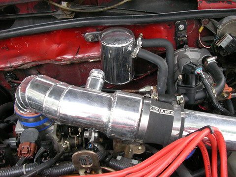

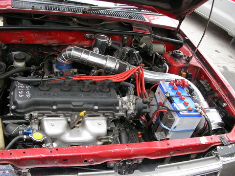

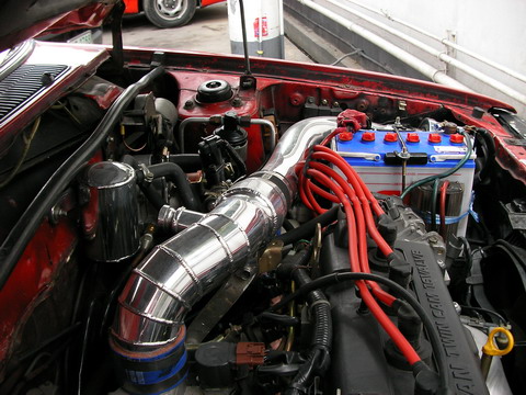

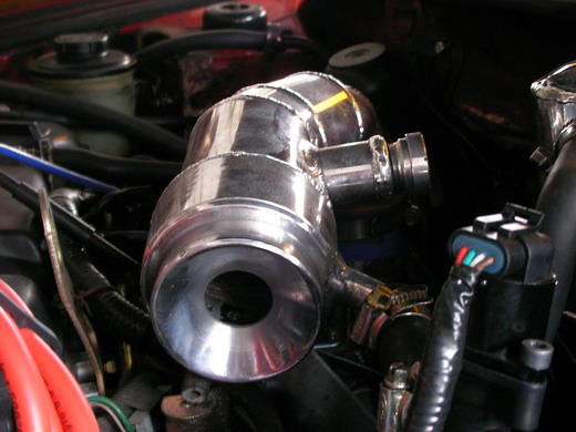

       รูปที่ย้ายมิกซ์ และรูแก๊ส

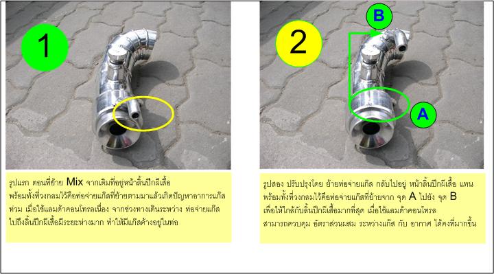

       หลังจากนั่งพินิจพิจารณาอยู่นานสองวัน นั่งคิดถึงเหตุที่ผิดพลาด ทบทวนว่าเราจูนโปรแกรมผิดขั้นตอนใหน ทบทวนทุกตัวอักษร ทุกหน้าแล้ว น่าจะไม่ใช่ เปิดโปรแกรมจูนใหม่ ก็เหมือนเดิมอีก อาการแก๊สท่วม อีก
เอ... ตัวผมเองก็เลยนั่งมองและพิจารณา ท่อที่ทำมาใหม่ เพื่อย้ายมิกซ์ ออกมา แล้วคิดตามประสา นั่งมองรูที่แก๊สเข้า หรือว่า รูแก๊สอยู่ไกลลิ้นปีกผีเสื้อเกินไป ทำให้กลไกของ Stepmotor ทำงานไม่ได้ และแล้ว ใหนๆๆ ก็ใหน แล้ว เอาท่อกลับไปที่ ร้านท่อไอเสียที่ทำมาอีกครั้ง บอกให้ช่างย้าย ท่อจ่ายแก๊ส ให้มาอยู่ ใกล้ ๆ ลิ้นปีกผีเสื้อ

       สตาร์ท น้ำมัน ดู A/F Ratio ขึ้นลงประมาณ 10 นาที สังเกตุ ดู ช่วงน้ำมันรอบเดินเบา A/F มาก 15.7 ถึง 15.9 ลองเร่งเครื่องดู อยู่ประมาณ 14.4 - 14.7
ลองสลับเป็นแก๊ส A/F 15.2 ถึง 15.5 เอารถไปลองวิ่ง ดู A/F ได้ 14.1 - 14.3 กลับมาบ้าน ติดเครื่องเดินเบา ดู A/F ได้เท่าเดิม 15.2 - 15.5
วันที่สอง ดูอาการ เท่าเดิม วันที่ สาม - สี่ - ห้า นิ่ง ไม่ออกอาการ
บทสรุป ตอนรอบเดินเบา เวลา ท่อจ่ายแก๊สที่ย้ายตามมิกซ์ไป เครื่องยนต์ดูดอากาศ แก๊สก็เข้ามาสะสม อยู่ในท่อ พอเริ่มเร่งเครื่อง แก๊สเพิ่มเข้ามาอีก เสียค่าฉลาดน้อย ไปอีกหลายพันบาทสำหรับ อาการนี้

       ผมขอทราบอีกทีครับ คือผมอ่านไม่เข้าใจที่ตัวผมเองแหละ มันคือข้าน mix ไปไกลเกินใช่ไหมครับ เลย ต้องย้ายกลับมาใกล้ ปีกผีเสื้อ ถูกไหมครับผมไม่มีความรู้ด้านเครื่องยนต์อะครับแต่อยากทำกรองเปลือยเหมือนกันเลยศึกษาไว้
 จาก dansuwan
 จันทร์, 25/9/2549
08:22
202.90.118.33
       ใช่ครับ ย้ายมาใกล้ ปีกผีเสื้อเฉพาะ ท่อจ่ายแก๊สน๊ะครับ ส่วนรูมิกซ์ให้อยู่ที่ย้ายไปครับ

       เป็นการเปรียบเทียบท่อจ่ายแก๊ส ที่ย้าย หลังเกิดอาการแก๊สท่วม
