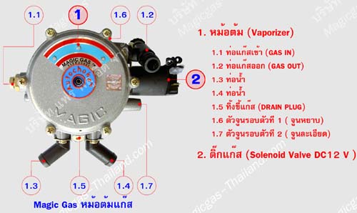

ผมใช้แก๊สมา 10,000 โลเศษ วันนี้ว่างลองคลายน๊อตถ่ายขี้แก๊สของหม้อ Magic ปรากฏว่า
- รูน๊อตทองเหลืองที่หม้อต้มบิ่นเกือบรูด เนื่องจากใส่กุญแจหกเหลี่ยมเข้าไปไม่สุดในครั้งแรก
- ขี้แก๊สไหลออกมาประมาณ 4 ช้อนโต๊ะ
ส่วนใหญ่ผมเติมแก๊สปิคนิค
ทำไมขี้แก๊สมันมีแยะจัง
อยากชวนเพื่อนชาวแก๊สลองถ่ายขี้แก๊สครั้งแรกที่ 10,000 โลดูก่อน แล้วรายงานผล
ให้เพื่อนๆทราบ สำหรับหม้อ Magic ระวังรูน๊อตรูดด้วยนะครับ

       ใช้โทมาเซโต้ ซุปเปอร์ครับ ผมหารูน็อตหกเหลี่ยมไม่เจอครับ
 จาก กร คลองสี่
 เสาร์, 23/9/2549
20:45
203.155.221.253
       ตรงวงกลมครับ สำหรับโทมาเซ็ตโต้

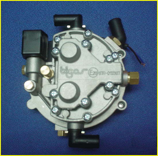

       แล้วของ Bigas อยู่ตรงตำแหน่งใหนครับ หาไม่เจอเลย ใครพอทราบบ้างครับ ขอบคุณครับ

       หม้อ Magic ใช้ประแจหกเหลี่ยมไขตรงข้อ 1.5
คลายจนน๊อตหลุดออกมา
อย่าลืมหาอะไรมารองไว้ก่อนนะครับเดี๋ยวจะเปรื้อนพื้น

       จากรูปนี้(ยืมจากในเวปนี้มา)ใครพอทราบบ้างว่าหม้อต้ม bigas จุดถ่ายขี้แก๊สคือตรงใหนครับ

       ไบแก๊ส น็อตทองเหลือง ข้างท่อน้ำล่างครับ เป็นน็อตเบอร์ 13 ไขออกมาเลย
ฮาน่าหมุนก็อกให้ขนานกับพื้นโลก (ถ้าติดตั้งถูกท่านะครับ)
