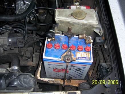

       รถNissan Sunny B11 เครื่อง 1300 ใช้หม้อต้มมือสอง ใบโพ AISAN ถังMutivale+selenoid (Votran)ขนาด55 ลิตร ติดแบบFiX-mixer ใช้Mixer ขนาด 24
เมื่อคืนฝนตกหนักมาก รถผมเจออยู่หน้าบ้านโดนน้ำฝนทั้งคืนคาดว่าหม้อต้มคงเย็น
ช่วงเช้าเวลา7.30น
ผมสตาร์ทรถด้วยแก๊ซ
ไดสตาร์ททำงานลากยาว
สตาร์ทลากยาว3-4 ครั้ง
รถก็ไม่ติดเหตุจนไฟแบตหมด
ปกติสตาร์ทรถด้วยแก๊ซทีเดียวติด
การณ์นี้เคยเกิดขึ้นเมื่อเสาร์ที่แล้ว
ตอนนั้นพ่วงสายแบตจากรถข้างบ้าน
แล้วสตาร์ทรถก็ติด
แบตเปลี่ยนมาแล้วได้ 9 เดือนยังอยู่ในช่วงรับประกัน
ขับรถไปให้ร้านดูCheck แบตก็ปรกติ
ใน 7 วันที่ผ่านมาฝนก็ตกปกติรถจอดอยู่นอกบ้านโดนฝนตลอด
ก็ยังสตาร์ทรถทีเดียวติดไม่มีปัญหา
ตอนนี้รถก็ยังจอดอยู่หน้าบ้านสตาร์ทรถไม่ติด
จึงต้องขอรบกวนเพื่อนๆและสมาชิกTACช่วยวิเคราะห์หาสาเหตุด้วยคร้บ

 เสาร์, 23/9/2549
23:18
124.120.2.246
       รถติดแก๊ซมาได้ เกือบปีแล้วครับพึงเจอเหตุการณ์แบบนี้ได้ 2 ครั้ง
ทั้ง2 ครั้งเกิดขึ้นเมื่อรถโดนฝนตกหนักมาก
ทีแรกคิดว่าหม้อต้มเย็นมีความชื้นสูงหรือสายvac จากหม้อต้มหลุด
แต่เมื่อมาสตาร์ทรถอีกครั้งช่วง 10.00น. แดดร้อนแล้วก็ยังสตาร์ทรถไม่ติด
สรุปน่าจะเป็นที่แบตรถเสื่อมครับไปแคลมทางร้านแล้วยังไม่ยอมเปลี่ยนใหม่ให้
แต่เอาแบตสำรองมาให้ใช้ก่อนถ้าทางร้านพิสูจน์ได้ว่าแบตเสื่อมจริงจึงจะยอมเปลี่ยนให้
ใครเจอบ้างไหมครับช่วยหน่อย
รถคันอื่นเวลาฝนตกหนักสตาร์ทรถติดไหมครับ
คิดว่าน่าจะสตาร์ทรถยากหน่อยแต่ก็ติดใช่ไหมครับถ้าแบตไม่เสื่อม

       แบตเสื่อม ร้านที่ขายตรวจได้ครับ เขาใช้ที่วัดความถ่วงจำเพาะ
วัดแต่ละช่อง ถ้าไม่ได้ค่าที่ควรจะเป็นก็แสดงว่าแบตฯ เสื่อม
ขึ้นอยู่กับร้านว่าจะยอมให้เครมง่ายๆ หรือเปล่า
ผมเคยแบตฯ เสื่อมครั้งนึง ใช้มาได้ไม่เกินสามเดือน ร้านเครมให้ครับ
หลังจากเปลี่ยนลูกใหม่ ก็ใช้มาได้เป็นปีแล้วยังปรกติ
(ทีแรกผมห่วงไดชาร์ท ผมทำให้แบตฯ พัง แต่ก็ไม่ใช่)

 อังคาร, 26/9/2549
08:57
124.120.4.135
       วันเสาร์นี้ฝนตกหนักเหมือน 2เสาร์ที่ผ่านมา
เสาร์แรกที่ผ่านมาสตาร์ทรถไม่ติดพ่วงแบตถึงจะติด
เสาร์ที่2 สตาร์ทรถไม่ติด เรียกช่างที่ร้านขายแบตมาดูสตาร์ทรถไม่ติดพ่วงแบตถึงจะติด ทางร้านเปลี่ยนแบตสำรอง 35 แอมป์มาให้ เดิมผมใช้ 45 แอมป์ แบตไฟน้อยลงไป 10 แอมป์
เสาร์นี้ ลองสตาร์ทรถเวลา 7.20 น. สตาร์ทครั้งเดียวติดครับ ผมว่าน่าจะเป็นที่แบตเสื่อมแล้วครับ
