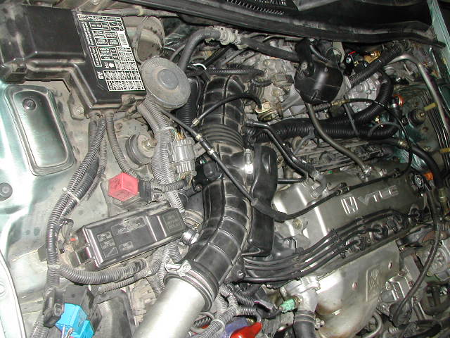

       เกี่ยวกับเรื่องการย้าย mix อะคับ ผมไม่ค่อยมีความรุ้เรื่องนี้ อยากให้คุณช่วยแนะนำหน่อยคับ ทิ้งเบอร์โทรไว้ได้ไหมคับ ผมจะโทรไปปรึกษา
หรือคุณมี msn ทิ้งไว้ก็ได้คับ
ตอนนี้ใช้ Accord 2.2 อยู่เหมือนกัน ติดแก๊สมาตั้งแต่เดือน พ.ค.49
เรื่องย้ายมิก ถ้ามีผลดีก็อยากทำอยู่เหมือนกัน
ปัญหาหลัก ๆ หลังจากติดมาก็ไม่มีปัญหาอะไรเลย ไม่ได้กลับไปที่ร้านอีกเลย (EFI)
จะมีก็เพียงแต่รอบวิ่งการออกตัวอาจจะอืด ๆ รอบต่ำลง ไม่เท่ากับน้ำมัน
ไม่ทราบว่าอาการนี้ เพื่อน ๆคนอื่นเป็นหรือเปล่า

       ตอนนี้ใช้ มิกซ์รูอากาศเท่าไหร่ครับ
 จาก บุญโชค เชียงใหม่
 เสาร์, 23/9/2549
15:51
203.188.54.230
       รูอากาศเท่าไหร่ ผมไม่รู้จริงๆ ครับ ไม่รุ้เหมือนกันว่าที่ร้านเค้าตั้งมาให้เท่าไหร่ ยังไงก็ขอบคุณนะคับ
 จาก MOJO
 เสาร์, 23/9/2549
18:08
124.120.243.247
       ลองวิธีง่าย ๆ ก่อนแล้วกันนะครับ
1.ลองลดรูมิกซ์ลงมา 3 มม.ครับ
2.ลองจูนดูใหม่ครับ
3.ลองดูท่อระหว่างมิกซ์กับหม้อต้มว่ามีการพับของสายท่อส่งแก๊สหรือป่าวครับ

       คุณบุญโชคครับ ลองย้ายดูครับ รอบเดินเบาน่าจะดีขึ้น ย้ายมาใว้ตรงใกล้ๆกรองอากาศหรือให้เลยกล่องเก็บเสียงกล่องแรกก็ได้ครับ (แล้วอย่าลืมปิดกล่องเก็บเสียงด้วย) ของผมจูนเอาแบบประหยัด ออกตัวจะอืดกว่าน้ำมันเหมือนกันครับแต่พอรับได้ อยากแรงก็จูนใหม่ครับ โทรมาคุยกันก็ได้แต่ผมไม่มีความรู้มากน่ะครับ ตอบตามประสบการณ์ที่ใช้อยู่ได้ครับ ส่วนมากก็ได้ความรู้จากเวปนี้เยอะมาก อ่านเยอะๆเดี๋ยวก็รู้เองครับ เบอร์ผม 081-8218748
 จาก บินหลาAC97
 จันทร์, 25/9/2549
02:27
       mixer(30mm) อยู่ใกล้ๆกล่องฟิวส์ สังเกตุจะมีท่อแก๊สออกมา ของผมอยู่เลยกล่องเก็บเสียงกล่องที่2 ปิดกล่องเก็บเสียงเพื่อไม่ให้แก๊สเข้าไปค้างอยู่ในกล่อง
