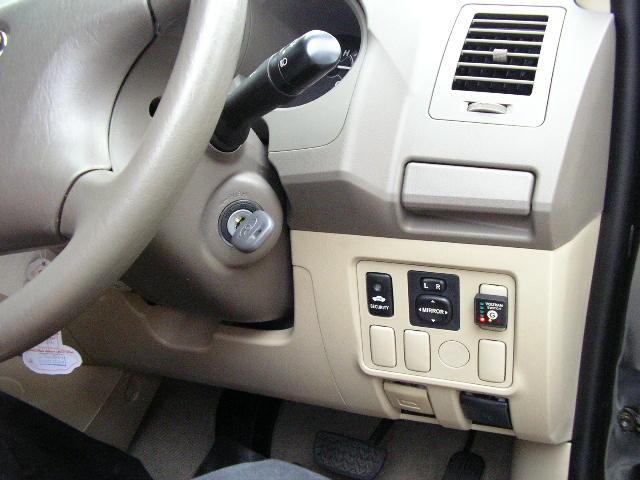

       Voltran สวิทช์ครับ

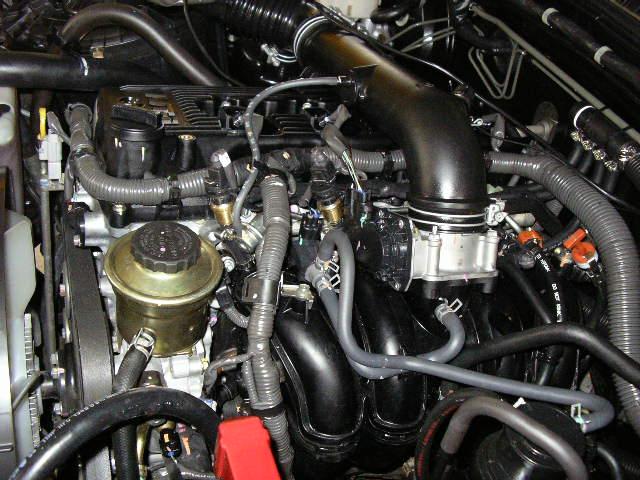

 จาก YutCopter
 ศุกร์, 22/9/2549
19:57
58.8.126.178
       หัวฉีดครับ

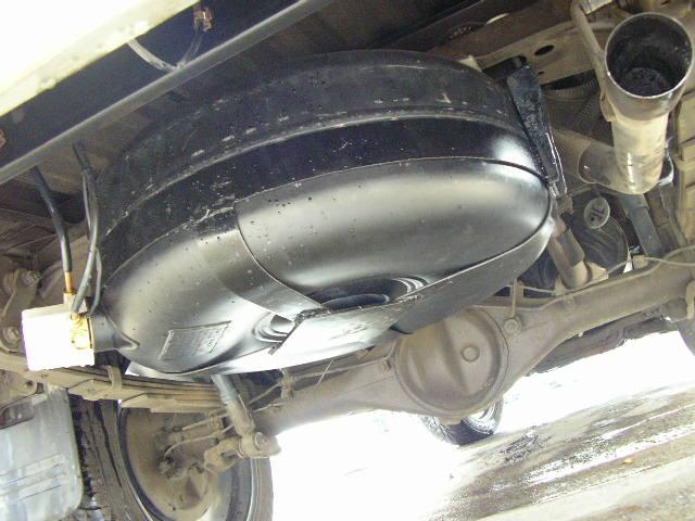

 จาก YutCopter
 ศุกร์, 22/9/2549
19:58
58.8.126.178
       ถังโดนัท71ลิตรครับ

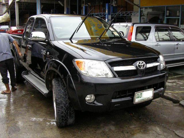

 จาก แจ็ค ปทุม
 ศุกร์, 22/9/2549
21:52
124.121.80.146
       มีคับรถร้านผมเองอยู่แถวปทุมติดแบบหัวแดเขียวอะ อยู่ร้าน เอกธนาเซอร์วิส ปทุมธานี
รับตั้งวาล์วคับ

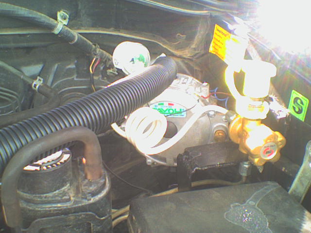

 จาก เก่ง
 เสาร์, 23/9/2549
02:01
124.120.75.33
       ติดมาแล้วครับ Vigo 2.7 G 4x2 เกียร์ออโต้ ติดเสร็จเมื่อวันที่ 6 ก.ย. 49
เป็นแบบ mixer ถัง 96ลิตร ครับ ไฟเช็คเอนจิ้นไม่โชว์ด้วย ยังไม่มีปัญหาอะไร ว่างๆจะถ่ายรูปมาฝาก ยังอยู่ในช่วงทดสอบอัตราการสิ้นเปลืองอยู่
ตอนเป็นน้ำมันผมขับได้ 8กม./ลิตร ความเร็วสูงสุด 185 กม./ชม.
แก๊ส น่าจะ 7กม.นิดๆ/ลิตร(เท่าที่วัดอยู่ตอนนี้) ความเร็วสูงสุด ยังไม่ได้ลอง
