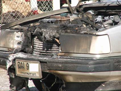

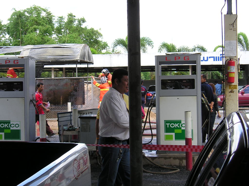

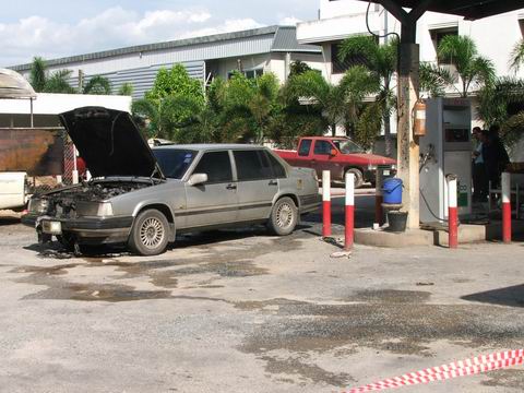

       สตาร์ตรถบึ้มสนั่นเพลิงผลาญปั๊มแก๊สโชคดีเจ็บแค่ 4 คน
สตาร์ตรถใน “ปั๊มแก๊ส” บึ้มสนั่นเมืองระยอง ไฟไหม้วอด พนักงานเจ็บระนาว 4 ราย ก่อนเกิดเหตุเจ้าของปั๊มว่าจ้างให้ช่างมาตรวจ เช็ก "ถังเก็บแก๊ส" ระหว่างตรวจสอบ-ปล่อยแก๊สออกจากถัง เด็กปั๊มไม่รู้เรื่อง เติมแก๊สให้รถยนต์วอลโว่ เจ้าของรถสตาร์ตเครื่อง ไฟลุกพึ่บอย่าง รวดเร็ว ตร.เตรียมเสนอเทศบาล พิจารณายกเลิกปั๊มดังกล่าว แจงอยู่ในเขตชุมชน
เมื่อเวลา 12.30 น. วันที่ 22 ก.ย. ร.ต.อ. ชูเกียรติ ชูจันทร์ ร้อยเวร สภ.อ.เมืองระยอง ได้รับแจ้งมีเหตุไฟไหม้รถที่เติมแก๊สที่ปั๊มแก๊สห้างหุ้นส่วนจำกัดอุตสาหกรรมบูรพาแก๊ส เลขที่ 002/11 ถนนสุขุมวิท ต.เชิงเนิน อ.เมืองระยอง จึงได้รายงานให้กับผู้บังคับบัญชารับทราบ แล้วรุดไปที่เกิดเหตุพร้อมด้วย พล.ต.ต.เฉลิมพล ศรีสมโพธิ ผบก.ภ.จว.ระยอง พ.ต.อ.กมลชัย เทียนรุ่งโรจน์ ผกก.สภ.อ.เมืองระยอง และรถดับเพลิงเทศบาลนครระยองจำนวน 5 คัน
เจ้าหน้าที่ดับเพลิงระดมฉีดน้ำใช้เวลา 30 นาทีเพลิงจึงสงบลง ตรวจสอบพบรถยนต์ยี่ห้อวอล โว่ ทะเบียน ฉม 9844 กรุงเทพมหานคร สภาพหน้ารถถูกไฟไหม้ ใกล้กันพบรถยนต์ยี่ห้อโตโยต้า ทะเบียน ปม 9244 กรุงเทพมหานคร ด้านข้างขวาและท้ายถูกไฟไหม้ ส่วนคนเจ็บถูกนำส่ง รพ. ระยอง ทราบชื่อนายอภิรักษ์ ซิ่งเหม อายุ 25 ปี เป็นช่างคนงาน นายอุเทน ราชศรี อายุ 43 ปี เด็กปั๊ม นายดวงเด่น ดาวสูงเนิน อายุ 27 ปี เด็กปั๊ม นายคมสัน กัลภัย อายุ 71 ปี เจ้าหน้าที่บัญชี แพทย์รักษาจนอาการพ้นขีดอันตราย
จากการสอบสวนนายจีระนันท์ นวลปั้น หัวหน้างานรับเหมาบริษัทราชพฤกษ์ กล่าวว่า ตน ได้รับงานว่าจ้างจากปั๊มแก๊สให้มาเช็กถังเก็บแก๊สที่ฝังอยู่ในดิน ขณะที่ปล่อยแก๊สออกและกำลังเติมน้ำเพื่อเช็กถังแก๊ส เกิดประกายไฟจากรถยนต์วอลโว่ที่เติมแก๊สและสตาร์ตเครื่อง ทำให้ไฟลุกไหม้ดังกล่าว
พ.ต.อ.กมลชัย กล่าวว่า ผู้รับเหมาไม่มีวิศวกรมาดูแลงานปล่อยให้ช่างทำงานกันเอง ทั้งนี้ ขณะที่ช่างตรวจเช็กถังเก็บแก๊ส เด็กปั๊มยังปล่อยให้รถยนต์มาเติมแก๊สอีก ทำให้แก๊สที่ปล่อย ออกจากถังเก็บแก๊สลอยต่ำลงและแพร่กระจายไปทั่วบริเวณ ประกอบกับรถยนต์วอลโว่ได้สตาร์ต เครื่อง ทำให้เกิดเพลิงลุกไหม้ดังกล่าว ความเสียหาย เบื้องต้นราว 5 แสนบาท อย่างไรก็ตาม เจ้าหน้าที่ จะเสนอให้ทางเทศบาลนครระยอง พิจารณายกเลิก ปั๊มแก๊สแห่งนี้ เนื่องจากอยู่ในเขตชุมชนต่อไป.

       อือ ปั๊มผิดนะ ผมว่าระหว่างการตรวจซ่อมบำรุง ควรงดให้บริการชั่วคราว ลูกค้าเค้าไม่มาทราบกับเราหรอกว่ากำลังซ่อมรึปล่าว ปั๊มเปิดเค้าก็มาใช้บริการตามปกติ ไม่มีผู้เสียชีวิตนับว่าโชคดีแล้วครับ

       ไอ้พวกช่างที่มาซ่อมด้วยละ มันต้องสั่งเจ้าของปั้มหรือเด็กเติมว่า ห้ามเติม หรือหยุดใช้ชั่วคราว ผมว่าช่างไม่มีคุณภาพนะ ทำงานไม่เป็นไม่รุ้อะไรควรไม่ควร

       ผมว่าเป็นความประมาทของเจ้าของปั๊มแก็สมากกว่า รวมถึงทีมงานที่ไปทดสอบถังด้วยมีการเติมน้ำเขาระบบแล้วมี vent gas ออกมาข้างนอกเพื่อที่จะเติมน้ำให้เติมถังแล้วก็ทำ pressure test ถ้าให้ดีวันที่มีการทดสอบควรจะหยุดขายแก็สไปก่อน อันนี้ปล่อยให้ลูกค้ามาเติมได้อย่าไง อย่าเห็นแก่ได้ ความซวยมันไปลงเอาที่วอลโว
การคุมไม่ให้เกิดการติดไฟทำได้
1.คุมประกายไฟ ถ้าไม่มีรถมาเติมแก็สก็คุมได้ เป็นความประมาทของเจ้าของปั๊มแก็สมากกว่า
2.ไม่ให้มีเชื้อเพลิง ถ้ามันไม่ปล่อยออกมาข้างนอกมันก็ไม่ติดไฟ
3.คุม ออกซิเจน อันนี้คุมไม่ได้
ผมไม่เกี่ยวกับรถไฟไหม้นะแต่ก็เห็นใจ รวมถึงคนที่ใช้แก็สต้องไปหาปั๊มเติมไกลอีก เดี่ยวไปหาที่เติมก่อนนะนี่จะหมดถังแล้ว
