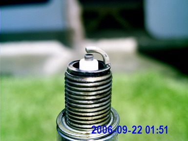

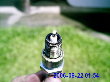

####ภาพหัวเทียนของเครื่องยนต์แก็ส+น้ำมันปาล์มครับ####
จาก ภาสกร
ศุกร์ที่ , 22/9/2549
เวลา : 14:27
203.188.17.249
อ่านแล้ว = 1639 ครั้ง
       ใช้ไป 20 วันขับในเมืองเป็นส่วนใหญ่ เปิดแอร์
หัวเทียนเป็นหัวเทียนเย็นกว่าที่ติดรถมา ผลคือกลิ่นไอเสียเปลี่ยนไปไม่เหมือนแก็สแล้ว
ความร้อนลดลงจากการที่เปลี่ยนเป็นหัวเทียนเย็น เสียงเครื่องเงียบลง เรี่ยวแรงเหมือนเดิม
ปลายท่อมีเขม่าบางๆ พอๆกับใช้แก็สเปล่าๆ
น้ำมันปาล์มใส่ตรงที่เคยเป็นออโตลูปครับ ปรับเดินเบา5 วิหยดที ถ้าเร่งก็ราวๆ2วิ/หยด
ผมขอเป็นหนูทดลองก่อน อีกซัก2เดือนจะถอดหัวเทียนออกมาดูอีกทีครับ

       โห คิดได้ไงเนี่ย น้ำมันปาล์ม เลี้ยงบ่าวาล์ว
ให้เป็นหนูทดลอง ซัก 10,000 กิโล นะครับ

       หัวเทียนรถใช้แก๊ส เป็นสีขาวแบบนี้ทุกคันหรือเล่าครับ

       ถ้าเป็นเครื่องยนต์ที่ใช้เบนซิน อย่างเดียวสีตรงแกนหัวเทียนเป็นสีขาวแบบนี้ ถือว่าอันตรายมากเพราะหมายถึงอุณหภูมิในห้องเผาไหม้สูงเกินไป

หัวเทียนสีขาวเป็นกระดาษอย่างนี้คืออาการที่เรียกว่า หัวเทียนร้อน ควรจะเปลี่ยนเบอร์หัวเทียนที่เย็นกว่านี้ สีของซีรามิคออกเป็นน้ำตาลอ่อนกำลังดี

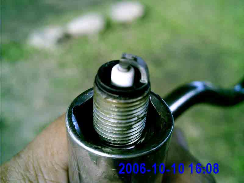

       ผ่านมาได้หลายวันแล้วครับ
อดใจไม่ไหวถอดออกมาดูอีก เหมือนเดิมเป๊ะ นี่ผมไปต่อทะเบียนค่า CO แค่0.04 เอง
ขนาดผมปรับให้กินน้ำมันปาล์ม 1กระปุกต่อแก็ส 48ลิตร 1ถังครึ่ง ถือว่าเปลืองมาก ปลายท่อสเตนเลสผมเอามือปาดดู มีเขม่าน้อยมากเหมือนเดิม
คุณสมบัติน้ำมันปาล์มน่าจะเหมือนเทียนครับ เผาไหม้ไม่เหลืออะไร
ก็จะรอดูต่อไป อีกเดือนนึงครับ คราวหน้าถอดมาดู 4หัวเลย

ขอออกความเห็นสักนิดนะครับ
เรื่ีองนำ้มันปาลม์ เป็นไอเดียที่ดีครับ จะรอดูผลต่อไป
แต่ทีีผมเป็นห่วงคือสีกระเบื้องหัวเทียนครับ
ขาวจั๊วขนาดนี้ บางที่แก็สอาจบางไป และความร้อนสูงนะครับ

       7-9 กมลิตรครับ แล้วแต่วิ่งใกล้ไกล ไม่น่าบางแล้วนะครับ
รถแดวู2000 วิ่งมา 280000โล
