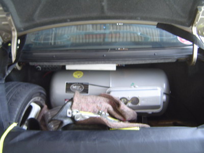

       ด้วยสิ่งรุมเร้าและแรงเสียดสีมากมายผมเลยจำใจใช้ถัง Super Metalmate 60 ลิตร 2 ตอนรอยเชื่อมจุดเดียว

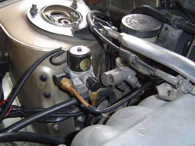

       ในครั้งแรกผมได้ใช้หม้อต้ม CCi ครับ คิดว่าจะเข้ากันได้กับขุมพลัง เทอร์โบ
 จาก K_CAMRY
 ศุกร์, 22/9/2549
00:45
58.9.39.36
       นี่เลยครับหม้อต้ม CCi แอบหลังซุ้มล้อ

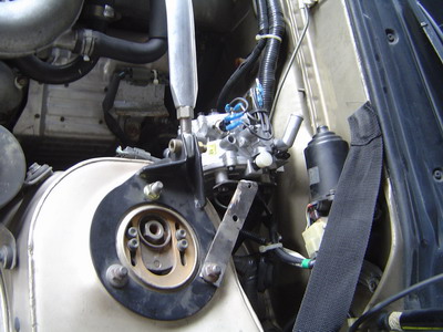

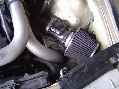

       และผมก็คิดว่าจะใช้วาริดูดมันหน้าแอร์โฟล์นี่แหละ
 จาก K_CAMRY
 ศุกร์, 22/9/2549
00:48
58.9.39.36
       กรองแก๊สจาก HANA ครับ เป็นความชอบกรองหน้าตาแบบนี้เป็นส่วนตัวคับ ไม่มีอะไรเป็นพิเศษ

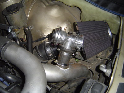

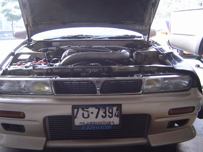

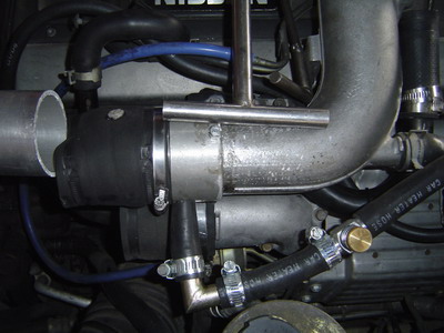

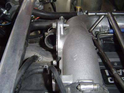

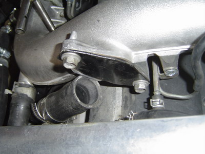

       แต่แล้วตำแหน่งมิ๊กเซอร์สุดท้ายของผมก็คือท่ออากาศตัว L ซึ่งห่างจากลิ้นผีเสื้อ 1 ฟุตโดยประมาณ
ในครั้งแรกผมได้ใช้วาริเอเบิลมิ๊กเซอร์ วางหน้าแอร์โฟล ให้ดูดผ่านเทอร์โบเข้าไป มีอาการล้มเหลว 2 ข้อ
1.เนื่องจากแก๊สหายไปเมื่อ 4500 RPM ครูแอ้มแกบอกว่า นายใช้หม้อต้ม 2 ลูกดีกว่า เนื้อที่ไม่พอดังนั้นจึงใช้หม้อ Star GAS รุ่นเทอร์โบแทน
2.รุ่นน้องผมอยากใช้สวิทช์ออโต้เช้น แต่เอาพอติดตั้งแบบที่กล่าวมาเกิดอาการเช้นแล้วดับ จึงทำการแก้ไขใหม่เป็นฟิกมิกเซอร์ที่เห็นดังถาพ

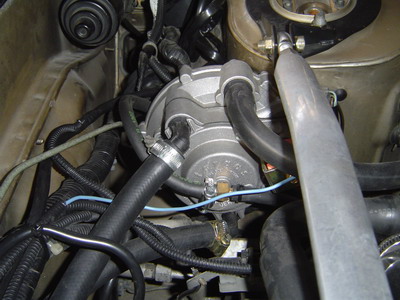

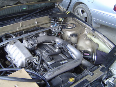

       พอเปลี่ยนมาใช้หม้อ Star Gas รุ่นเทอร์โบแจ่มมากคับ เร่งได้ดี Boost ได้ตลอดแต่มีปัญหาถอนคันเร่งแล้วดับ เครียดอีกแระ
 จาก K_CAMRY
 ศุกร์, 22/9/2549
01:01
58.9.39.36
       จากการค้นหาสาเหตุ ก็คือ โบออฟวาล์ว เมื่อถอนคันเร่งปุ๊บ เกิดแรงดูดที่แว๊กกั่ม ทำให้โบออฟคายเร็วมาก อากาศซึ่งผมเองอยากเรียกว่าไอดี หน้าปีกฝีเสื้อเสียไปทำให้เบาดับ ดังนั้นเลยปิดซะ
 จาก K_CAMRY
 ศุกร์, 22/9/2549
01:03
58.9.39.36
       ตัดเหล้กมาปิดมันซะ พอปิดปุ๊บตอนช่วงถอนคันเร่งมีเสียง ฟี่ ๆ หอนออกหน้าใบเทอร์โบ งานยังไม่เสร้จสิ้น
 จาก K_CAMRY
 ศุกร์, 22/9/2549
01:06
58.9.39.36
       โบว์ออฟวาล์วใหม่ถูกติดตั้งแทนอยู่ที่ท่อ Compress ก่อนเข้าอินเตอร์ คลูเลอร์ไว้คายเล็ก ๆ นิ่ม ๆ ไม่ส่งผลกระทบกะใบมากนัก
 จาก K_CAMRY
 ศุกร์, 22/9/2549

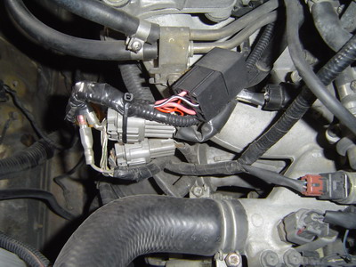

01:09
58.9.39.36

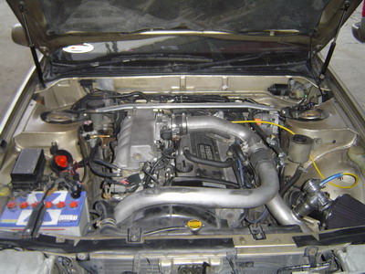

       คันนี้ ผมไม่ได้ใช้กล่องหลอกหัวฉีดนะครับแต่ใช้การตัดสายไฟหลัก ของหัวฉีดและเดิน relay ซ้ำอีกที
 จาก K_CAMRY
 ศุกร์, 22/9/2549
01:11
58.9.39.36
       จบงานใต้ฝากระโปรงหน้า และเครื่องยนต์ด้วยดี

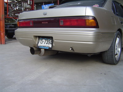

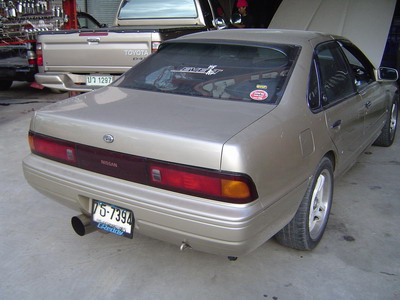

       ด้านหลังครับ
 จาก K_CAMRY
 ศุกร์, 22/9/2549
01:14
58.9.39.36

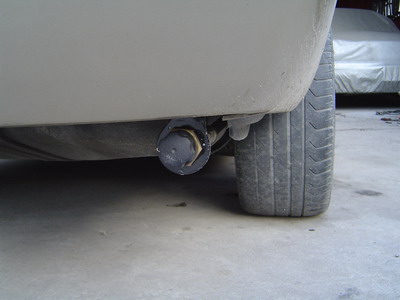

       หัวเติมอยุ่ขอบกันชนทำเหมือนจะแอบแต่เติมง่าย ๆ
 จาก K_CAMRY
 ศุกร์, 22/9/2549
01:15
58.9.39.36
       นี่คับจุดเติมแก๊ส

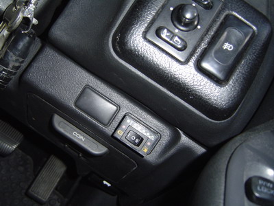

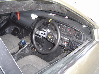

       ต่อมาก้ภายในห้องโดยสารคับ
 จาก K_CAMRY
 ศุกร์, 22/9/2549
01:19
58.9.39.36

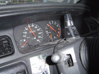

       ช่องเล้ก ๆ สำหรับออโตเช้นฮาน่า เปลี่ยนนิ่ม เพราะเปลี่ยนช่วงถอนคันเร่ง เกจ วัดปริมารแก๊ส LED 4 ดวง

       คุณเคครับของผม1เจ โบก็มีปัญหาถอนคันเร่งดับ ไม่ค่อยเปลี่ยนแก็สเวลา พอเปลี่ยนก็ดับบ้าง วูบบ้าง แล้วตกลงมิกของเจจะวางตรงไหนดีระหว่างหน้าโบกับหน้าลิ้นครับ ใช้หม้อสตาร์เหมือนกัน
 จาก Almond
 ศุกร์, 22/9/2549
08:29
124.120.46.131
       ถ้าเอา ท่อฉากตรงท่อจ่ายแก๊สออก น่าจะวิ่งดีก่านี้นะ แล้วก้อตอนตัดหัวฉีด อย่าใช้สายเล็กต่อพ่วงรวมกันนะ ไม่งั้นตอนเข้าน้ำมันไฟเลี้ยงหัวฉีดจะไม่พอ เครื่องจะเหมือนเดินไม่เรียบ (แก้ไขด้วยไม่งั้นหนาวแน่ เพราะนิสสันจะเป็นหัวฉีดแบบ Multipoint ไม่ใช่ Grouppoint)

       อ้าวเวร ผมก็นึกว่าไฟเลี้ยงแช่หัวฉีดทั้งหกหัวมันมาจากสายไฟเลี้ยงเส้นเดียวนะเนี่ย แต่ก็เห็นพี่เคเค้าใชีรีเลย์ตัวเดียว แบบนี้ก็น่าจะถูกแล้วนะ รึเปล่า?
เรื่องถอนแล้วดับ วิธีแก้ผมเคยได้ยินมา ให้เจาะท่อที่มิกหรือหลังมิก ต่อบายพาสเข้าไปที่ตัวชดเชยรอบเดินเบาอ่ะคับ เอ่อ ผมฟังเค้าบอกมานะ
*อ้อ รถผมที่ท่อจ่ายแก๊ส ก็มีท่อเหล็กงอ 90 องศาเหมือนกัน
