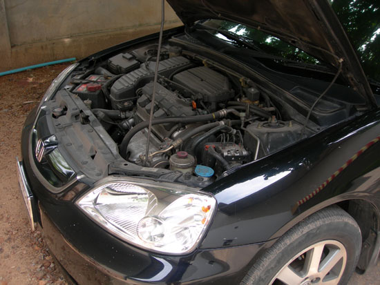

Honda Civic 1.7 ติดหัวฉีด Autronic วิ่ง80,000 แล้วครับ
จาก ผ่านมา
ศุกร์ที่ , 22/9/2549
เวลา : 00:03
58.9.96.63
อ่านแล้ว = 3083 ครั้ง

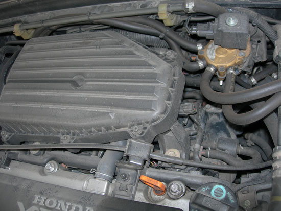

       หลังจากติดตั้ง Autronic ที่ร้าน Cockpit อ้อมน้อย ตั้งแต่ปีที่แล้ว ตอนนี้วิ่งได้เกือบ 80,000 โล อาทิตย์หน้า จะเอาเข้าไปเช็คที่ร้านแล้วจะมารายงานว่าช่างทำไรมั่ง
ที่ผ่านมาวิ่งดีตลอดไม่เคยมีปัญหาเรื่องสดุด หรือกระตุกนะครับ เฉลี่ยกิโลละ 1-1.2 บาท แล้วแต่ในเมือง นอกเมือง ใช้หัวฉีด เบอร์ JET21

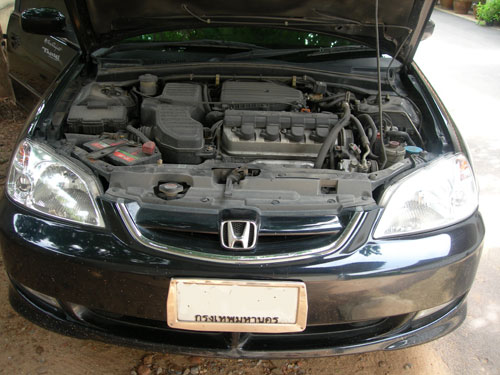

       ด้านหน้าครับ

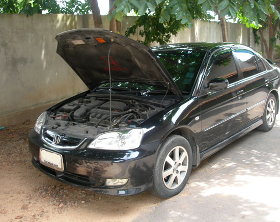

       ขึ้นเหนือ ล่องใต้ ก้อคันนี้แหละครับ

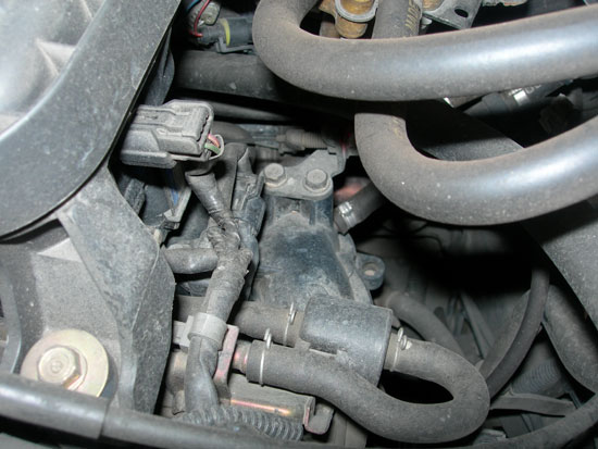

       หัวฉีด
 จาก ผ่านมา
 ศุกร์, 22/9/2549
00:11
58.9.96.63

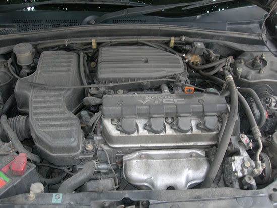

       ห้องเครื่อง
 จาก ผ่านมา
 ศุกร์, 22/9/2549
00:13
58.9.96.63
       อาทิตย์หน้าจะมารายงานต่อครับ

203.130.145.68

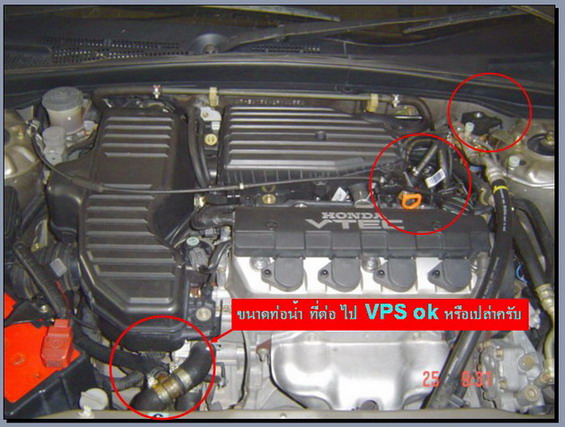

       คุณผ่านมา ครับ ของคุณตัดท่อน้ำเข้า VPS ตรงไหน ครับ ของผมตัดตรงที่เห็นดังรูป คับ ผลคือกว่าจะเข้า Gas ต้องขับอย่างน้อยสุด 3 กม.เคยทำสถิติสูงสุด 9 กม. กลุ้มใจครับ (เข้าใจว่าร้อนช้า ครับ) ช่วยหน่อยนะ ครับ ได้โปรดเถิด ขอบคุณครับ

124.120.24.171
       ขออนุญาติเจ้าของกระทู้นะคับ คุณ kkd ท่อที่เดินนําร้อนไปใช้น่ะคับ มันยาวไปนําร้อนก็เลยเดินทางไกลไปหน่อยนะคับลองเปลี่ยนจุดวาง VIR ให้ใกล้กว่านี้ซิคับให้ท่อนําร้อนมันสั้นลงนะคับเเล้วลดอุณหภูมิลงเหลือ 45 องศานะคับ ลองดู
 จาก kkd
 เสาร์, 23/9/2549
13:55
203.130.145.68
       ขอบคุณ คุณเด็กนนท์มาก ครับ ผมโทรไปปรึกษาที่ร้านแล้วครับ ดูเหมือนว่าจะไม่แก้ให้ผมเองก็ทำไม่เป็น ครับ ผมเคยถามบางคนว่าต้องเอาที่นำร้อนที่ทำ ฮีตเตอร์ ออกจากเครื่อง ไม่รู้ท่อไหน ผมโทรไปถามศูนย์ ฮอนด้า เขาบอกว่ารุ่นนี้ไม่มีท่อต่อ ฮีตเตอร์ สรุปคือต้องใช้แบบนี้ไปก่อน ส่วนเรื่องย้าย VIR คงต้องพึ่งอู่ หรืออาจจะต้องจูนใหม่ ผมอยู่ห่างจาก กทม.เยอะมาก คุณเด็กนนท์ว่าควรย้ายไปตรงไหนดี ครับ ขอบคุณครับ

11:42
58.9.95.27
       ของผมใช้ท่อน้ำที่เข้าเรือนลิ้นปีกผีเสื้อครับ ทำไมต้องว่าผมเป็นหน้าม้าหว่า แค่เอารูปรถที่ใช้งานมาโชว์ แค่เนี้ย ไม่ได้เหรอ ยังงัยถ้าไปทำร้ายความรู้สึก ของกระทู้ที่11,12 ต้องขออภัยอย่างสูงครับ

203.130.145.68
       ขอบคุณครับ คุณผ่านมาครับ ผมคงต้องพาเข้าอู่อีกทีหนึ่ง คุณผ่านมาครับ จากเริ่ม start รถต้อง ต้องอุ่นเครื่องก่อนหรือเปล่า ครับ หรือว่าขับออกไปเลยของคุณเริ่มเข้า Gas ที่กี่ กม. ครับ แล้วตอนเปลี่ยน Gas มีอาการกระตุก หรือเปล่าครับ ของผมกระตุกจนมีอาการชัดเจน ไม่รู้ว่ามีผลอะไรต่อเครื่องยนต์หรือเปล่า ครับ

       ขอบคุณครับ ที่เพื่อนๆ ถามมาในกระทู้หลายๆคน ขอตอบที่เดียวเลยนะครับ
1.ปกติตอนเช้าก่อนออกรถผมจะวอร์มเครื่องทิ้งไว้ทุกวันๆละเกือบ4-5 นาทีเพื่อให้อุณหภูมิของน้ำที่เรือน VIR ร้อนครับ ก่อนอกจากบ้าน ตั้งแต่ใช้มายังไม่เคยกระตุกครับ ผมว่าย้ายท่อน้ำใหม่น่าจหายนะครับ ผมว่าปัญหาของคุณKKD เนี่ยช่างน่าจะต่อเอาน้ำหลังวาล์วน้ำมาใช้ (ซึ่งต้องรอนานกว่าวาล์วน้ำจะเปิดครับ) แต่น้ำที่ผมใช้เอาจากน้ำเลี้ยงลิ้นปีกผีเสื้อซึ่งไม่ได้ผ่านวาล์วน้ำ น้ำจะร้อนเร็วกว่าครับ
2.ตั้งแต่ติดตั้งมายังไม่เคยจูนใหม่เลยครับ แค่เปลี่ยนหัวเทียนทุกๆ 20,000km ตามที่ร้านบอก และหมั่นเป่ากรองอากาศบ่อย แค่นี้เองครับ
3.ตั้งแต่ติดตั้งมา ตอน 20,000km แรก เอาไปให้ที่ร้าน check จุดรั่วของแกสตามจุดต่อต่างๆ และเช็ค การหลวมคลอนของนอตยึดถังแกสที่ท้ายรถ ก้อปกติดีครับ ที่50,000km ก้อเช็คเหมือนเดิม แต่ที่ตอน80,000 km ที่ร้านบอกให้นำรถไปเช็คทำความสะอาด VIR ครับ
สรุปใช้มา ไม่มีปัญหา และร้าน cockpit อ้อมน้อย บริการหลังการขายดีครับ

203.130.145.68
       ขอบคุณ ครับคุณผ่านมา ครับ ตอนเปลี่ยนเป็น Gas เปลี่ยนตอนวิ่งหรือว่าตอนหยุด อยู่กับที่ครับของผมถ้าหยุดอยู่กับที่แล้วเปลี่ยนโดยกดคันเร่ง ไม่กระตุก ครับ แต่ถ้าเปลี่ยนตอนวิ่ง กระตุกทุก ครั้งเลย ครับมากบ้างน้อยบางแล้วแต่ความเร็ว ครับ อาการนี้ต้องแก้อย่างไร ครับ คุณกบช่วยออกความเห็นอีกแรงหนึ่งก็ได้นะ ครับ จะได้พาเข้าอู่ที่เดียวเลย ครับ ขอบคุณครับ

146.23.250.16
       1.ตัดสายจาก VIR มายังหัวฉีดให้สั้นลง แต่ถ้าทำไม่ได้ ก็ลองตามข้องสอง
2.แก้พารามิเตอร์ เป็น decelerate, threshold น้อยๆ, ตั้งควาทร้อนไว้สูงๆ และรอบมากๆหน่อย รถจะเปลี่ยนเป็นแก็สตอนที่รถใหลตอนถอนคันเร่ง เครื่องจะมีแรงเฉื่อยทำให้ไม่สะดุด แต่มันจะทำให้รถต้องวิ่งน้ำมันนานขึ้น และ ต้องเร่งรอบมากขึ้น แต่ถ้าไม่แฮบปี้อีกก็เปลี่ยนเป็นข้อสาม
3.ตั้งอุณหภูมิไว้ ที่ 35 รอบเปลี่ยน สักพันเจ็ดห้าสิบ หรือ สองพัน แล้วเปลี่ยนเป็นแก็สตอนรถอยู่กับที่ พอเป็นแก็สแล้วค่อยวิ่งออกไป รับรองว่าไม่สะดุดแน่นอน เพราะเป็นแก็สไปแล้ว และ เช้าๆ ก็รอแป๊บเดียว ประมาณครึ่งนาที น้ำก็น่าจะได้สามสิบห้าแล้ว ยังไงก็ต้องอุ่นเครื่องก่อน
