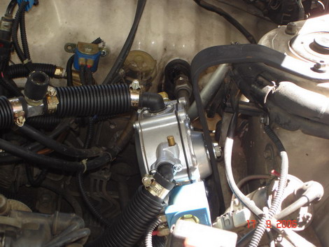

       อยากทราบว่าการติดตั้งหม้อต้ม เอียง 90 องศา (ดังรูป) มีปัญหาในการทำงานหรือเปล่าครับ ถ้ามีควรแก้ไขอย่างไร จะเกิดความเสียหายกับหม้อต้ม เครื่องยนต์ หรือเปล่าครับ

       หม้อต้มแบบปกติครับ

       มีผลครับเพราะแผ่นไดอะแฟรมจะยุบลงไปตามแรงโน้มถ่วง แทนที่จะยุบเฉพาะจากแรงดูดของเครื่องแต่คงไม่มากมาย ที่เคยเจอกับตัวเองติดตั้งแบบเงยหน้าขึ้นเล็กน้อย พอแก้ไขให้ตั้งฉากปรากฏว่าต้องจูนใหม่

       ติดตั้งอย่างในรูปไม่มีผลครับ ตั้งให้มันตีลังกาขึ้นมายังใช้งานได้ปกติเลยครับ ไม่ต้องกังวลครับผม ขอให้ติดตั้งแล้วตอนปรับแรงดันหม้อต้มไม่ยุ่งยากก็แล้วกัน

       ติดร้านไหนครับ อย่างนี้ตรวจสภาพไม่ผ่านแน่ๆ การติดตั้งอย่างไรจึงตรวจผ่านร้านที่มีวิศวกรควบคุมคงรู้ดีขอให้เอาความรู้นั้นมาใช้เพื่อให้ผู้บริโภคปลอดภัยครับ ยกตัวอย่าง
1. ท่อโปโลต้องไม่แตก มันจะได้ระบายแก็สออกใต้ท้องรถได้ ควรให้เข็มขัดเหล็กรัดท่อโปโล
2. สายไฟเข้าถังต้องไม่ต่อง และร้อยในท่อโปโล ห้ามเจาะสายไฟเข้าทางคอขวด
3. อุปกรณ์หม้อต้ม กรองแก้ส วาวล์ทองเหลือง ควรอยู่ห่างจาก กะลาไฟ ไดชาจร์ แบต อย่างน้อย 10 CM.
4. เจาะใสปากฉลามหันรับลมเพื่อระบายแก็สให้ถูกต้อง
5. หุ้มท่อทองแดง เดินใต้ท้องห่างท่อไอเสีย และยึดให้แน่น
6. หม้อต้มติดตั้งให้ตั้งฉาก 90 องศา
7. เวลาวางถังให้ลูกค้าระวังถังบุบ ค่าความแข็งของถังจะเสียอันตรายมากๆ
