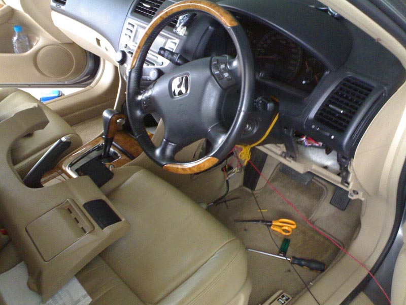

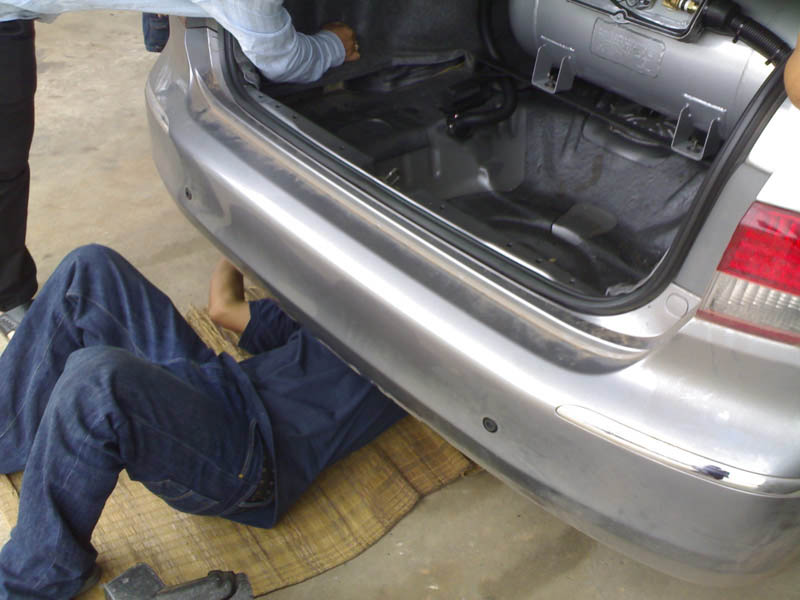

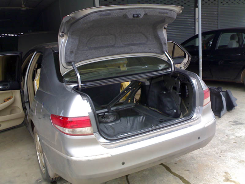

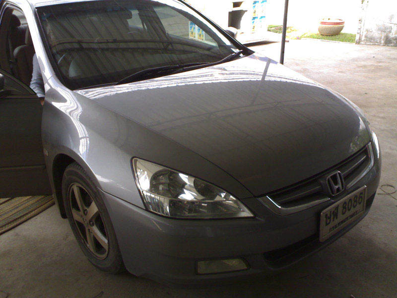

       รื้อๆๆ เหลือโครงด้านหลังเปล่าเปลือย

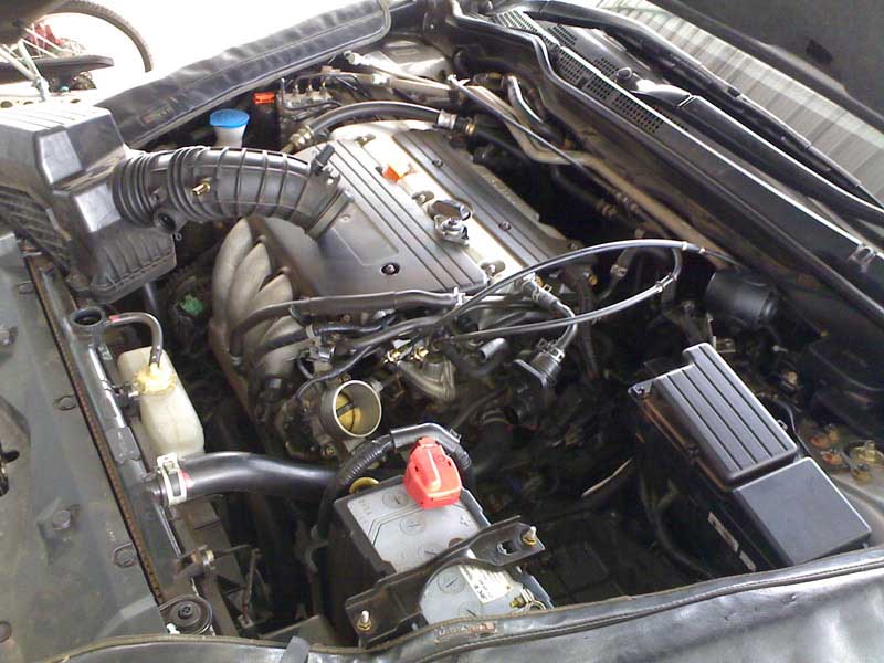

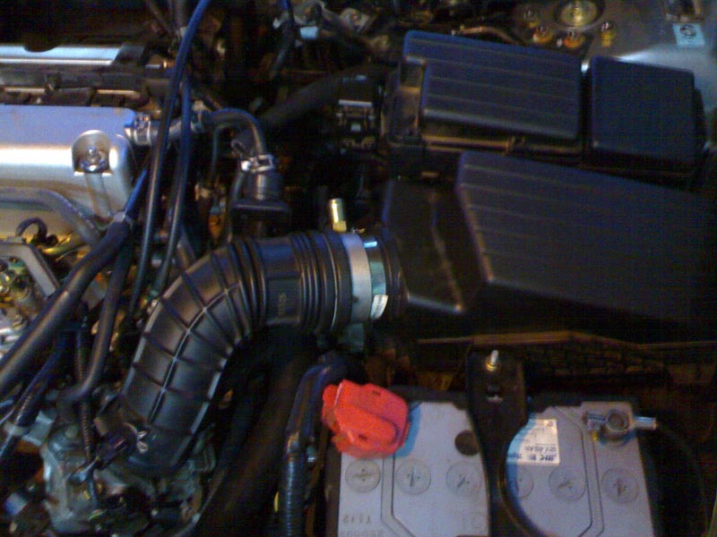

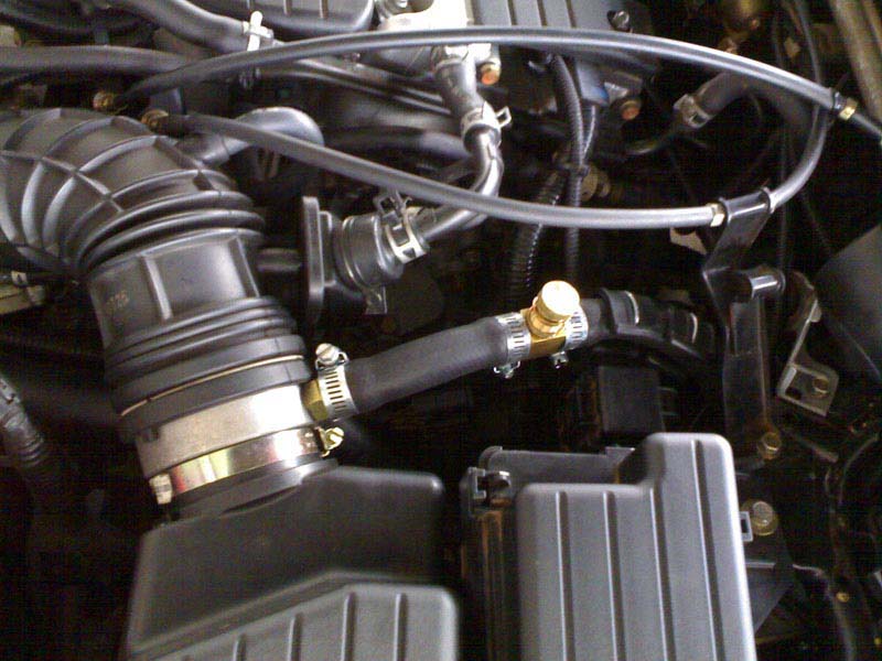

       ถอดท่อไอดีออกไปเพื่อที่จะวัดขนาด mix และทำการติดตั้งหม้อต้ม Atiker Super ขนาด Mix ตามใจลูกค้า ใช้แบบเตาแก๊ส เดิมเป็น 26 ขยายเป็น 28 ม.ม.
 จาก เปิ้ล_Accord
 พฤหัสบดี, 21/9/2549
21:25
202.28.118.30
       จากการคำนวน(มั่วๆ)ของผม น่าจะลอง 28 ม.ม. ไปก่อน ถ้าไม่พอใจ ยินดีคืนเงิน ... เอ๊ย.. ยินดีขยายเป็น 30 ม.ม.

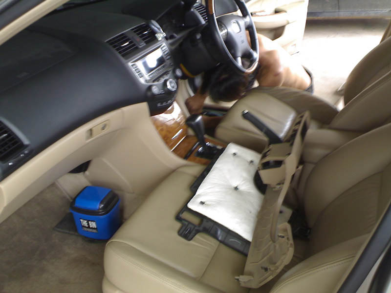

       เนื่องจากจรรยาบรรณของช่าง ไม่อาจเปิดเผยใบหน้าได้ .. อิอิ ก้มๆ มุดๆ รื้อสายไฟ

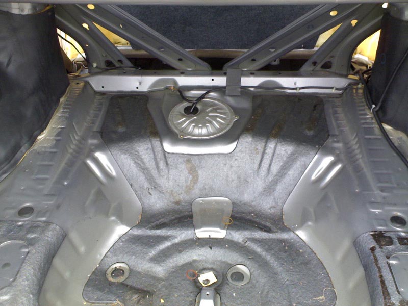

       ลืมบอกไม่ใช่รถผมเองเป็นรถของเพื่อนผม และติดตั้งที่จ.ขอนแก่น
สภาพภายในห้องเก็บของ หลังจากรื้อออกเรียบร้อย

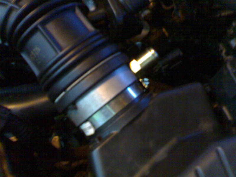

       หลังจากได้ให้ร้านไปกลึง Mix ตามใบสั่ง เมื่อได้ Mixกลับมาเลยลองติดเข้าไป พอดีเป๊ะ โชคดีมากเนื่องจากโรงกลึงปิดพอดี ไม่งั้นเสียเวลาอีก 1 วัน

       อีกรูปนึง

       เอาล่ะ เริ่มงานวันใหม่จัดการระบบไฟฟ้าต่อ เนื่องจากเป็นคนชอบเล่นของ เอ๊ย .. ของเล่น เลยไปซื้อ กล่องออโต้เช้น cg1000 มา ฟังชั่นเยอะมากๆ ชอบมากโดยเฉพาะ AF Meter

       เนื่องจากเจ้าของรถหวงรถมั้กๆ จึงคอยดูอย่างใกล้ชิด

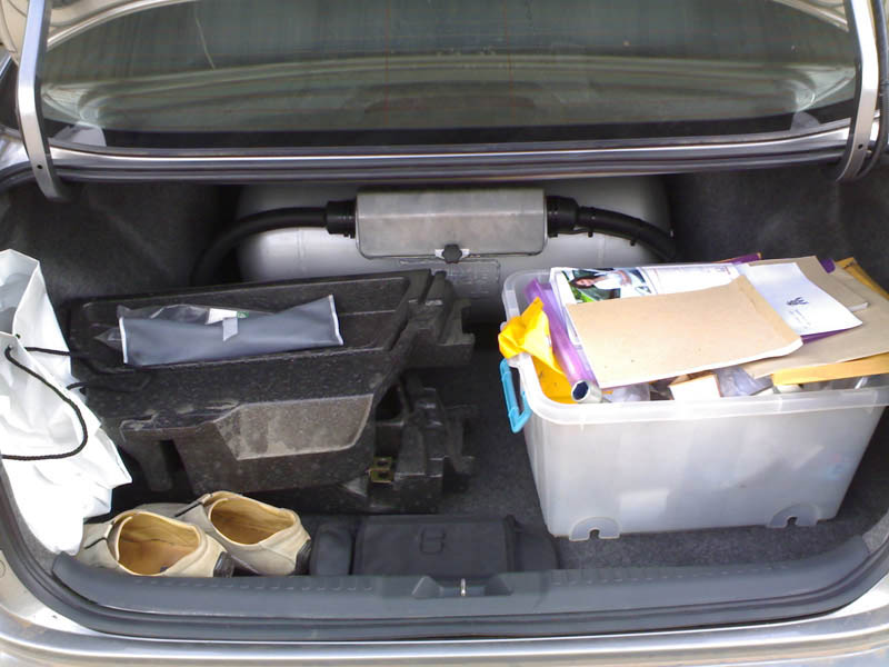

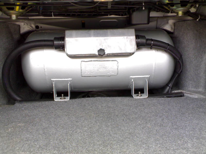

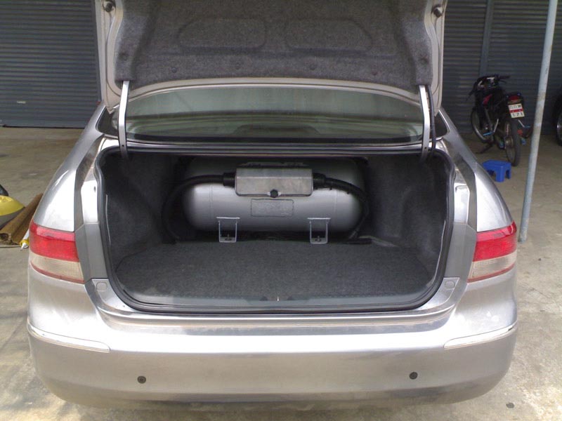

       หลังจากก้มๆเงยๆ งานวางถังและเดินท่อเสร็จเรียบร้อย ออกมาเนียนๆ เป็นที่พอใจ
 จาก เปิ้ล_Accord
 พฤหัสบดี, 21/9/2549
22:07
202.28.118.30
       ถัง 58 ลิตรเข้าไปชิดหลังเบาะพอดี มีที่ติดตู้ซับแล้ว

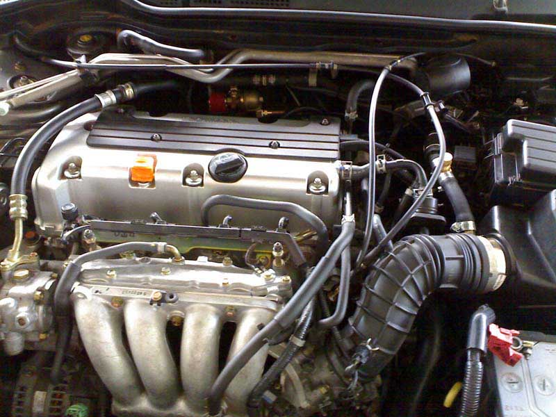

       หลังจากทุกอย่างติดตั้งในห้องเครื่องเสร็จ เช็ครั่วตามข้อต่อต่างๆ ส่วนหม้อต้มอยู่ด้านใน เนื่องจากห้องเครื่องแน่นมาก แต่ก้อเอาไขควงไปจูนได้ไม่ยากนัก ตามประสาคนชอบจูน จูนไปขับไป

       อีกรูปนึง เห็นกันจะ ๆ

       ปิดฝากระโปรงลงแล้ว เช็คความเรียบร้อยของระบบออโต้เชน เพื่อกลับบ้าน
 จาก เปิ้ล_Accord
 พฤหัสบดี, 21/9/2549
22:19

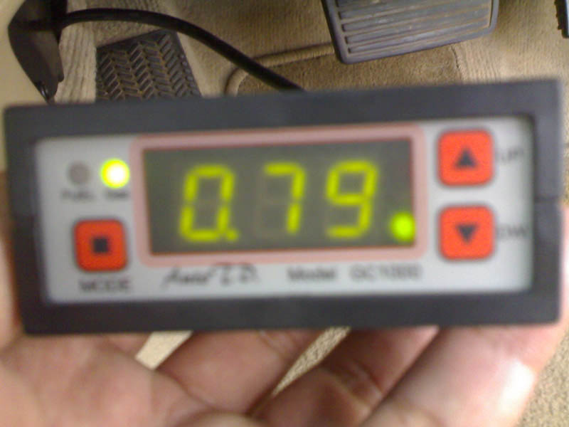

       เนื่องจากจะมีการปรับปรุงระยะที่ 2 อีกจึงไม่ได้ยึดกล่องออโต้เชน เมื่อติดเครื่องรอบเดินเบา เช็ค AF Meter ในขณะโหมดแก๊ส
 จาก เปิ้ล_Accord
 พฤหัสบดี, 21/9/2549
22:22
202.28.118.30

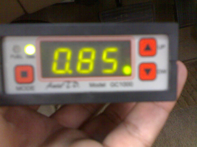

       เร่งเครื่อง AF เริ่มวิ่งขึ้นลงแล้ว

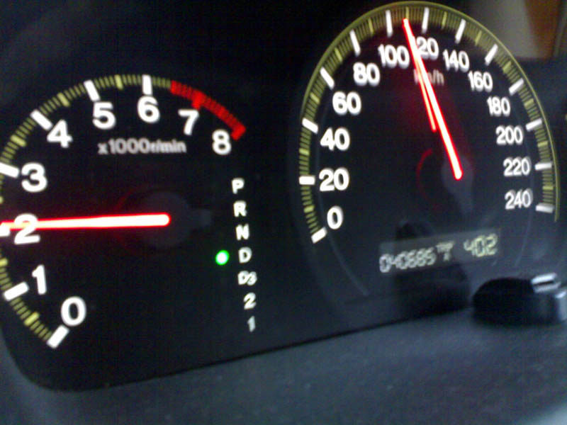

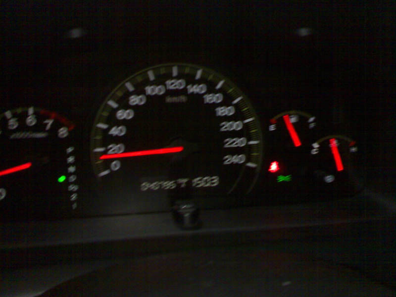

       ขณะเดินทางกลับบ้าน เริ่มมืดแล้วจึงวิ่งไม่เร็วมากนัก เลยลองเช็คความสิ้นเปลือง วิ่งไป 117 โล หมดไป 12 ลิตร โอ๊ย.....งง
 จาก เปิ้ล_Accord
 พฤหัสบดี, 21/9/2549
22:39
บางเฉียบ เหมือนโฆษณาผ้าอนามัย เลยต้องโทรปรึกษาคุณนพ เจ้าของออโต้เช้น
โทร .....
เล่าอาการให้คุณนพฟังว่าวิ่งประมาณ 120 กม./ชม. AFวัดได้ 0.06 แต่พอคิกดาวน์ตอนแซง วัดได้ 0.4-0.6 ...
คุณนพบอกว่าแก๊สมันบางมาก Sen แข็งว่ะ วิ่งไปนานๆเครื่องอาจจะร้อนหรือไม่ก้อแบ็คได้ งั้นกลับบ้านไปลองคลาย Sen ออกอีก เดี๋ยวรถพัง ..
