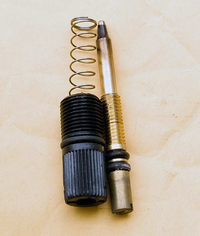

       เรียนถามผู้รู้ช่วยอธิบายหน่อยครับ คำถาม :-
1.หม้อต้มแบบที่มีที่ปรับ 2 ปุ่ม ถ้าไม่มีเขียนกำกับไว้จะทราบหรือมีหลักสังเกตได้อย่างไรว่า
ปุ่มไหนเป็น Idle ปุ่มไหนเป็น Sens.
2.หม้อต้มที่มีปุ่มปรับ 1 ปุ่ม จะทราบได้ไงว่าเป็น Idle หรือ Sens.

       1. หม้อต้มมีปุ่มปรับสองปุ่ม อันใหน idle อันใหน sense ให้หมุนออกมาดูเลย
หัวแหลม idle หัวทู่ sense (ระวังสปริงกระเด็นหายนะ)
2. หม้อต้มที่มีปุ่มปรับ 1 ปุ่ม มันใช้เป็นทั้ง idle และ sense ในตัวอ่ะครับ

       ในภาพ สกรูทองเหลืองสวมในปุ่มพลาสติกดำ ใช่ไหมครับ แล้วในภาพเป็น Idle ใช่ไหมครับ
sens. หัวทู่กว่านี้ (ถ้ามีภาพก็ดีจะได้เปรียบเทียบ) เข้าใจถูกไหมครับ
