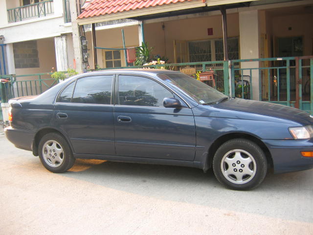

 จาก โจ้
 เสาร์, 14/10/2549
19:43
202.139.223.18
       Accord 95 EXi 2.2 ccกิน 7 กม.ต่อลิตรครับ ประมาณ 1.5 บาทต่อกม. ครับ
ติดแบบ fix mix ครับ แถวสะพานใหม่ ซ. 48 สายหยุด พหลโยธิน

 จาก โจ้
 จันทร์, 23/10/2549
12:28
202.139.223.18
       เติม400 บาท วิ่ง 390 กม. รถในรูปนะตจว.นะ กทม.1.5กม.-บาท
