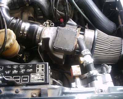

       แอร์โฟร์เป็นแบบไหนครับ ขอรูปดูหน่อย แต่โดยส่วนตัวผมจะให้ติดที่หน้าแอร์โฟร์ครับ แต่ต้องดูอาการของรถเราด้วยครับ ถ้าใช้งานปกติดีอยู่ในเกณที่รับได้น่าพอใจก็จบครับ บางครั้งเราทำหาไปเรื่อยๆ มันจะไปกันใหญ่ครับ โดยเพาะ ทวินเทอร์โบร์ครับ อย่ากวนมันมาก เดว ปุ้ง ครับ
 จาก คมกฤช
 อังคาร, 26/9/2549
09:00
203.113.61.132
       - คุณช่างตี๋ครับ ไม่ทราบตัวนี้เป็นแบบไหนครับควรติดตั้งแบบไหนดีครับ ตอนนี้รู้สึกว่ามันจะรอรอบนิดๆ ครับ และกินแก็สพอควรแต่ถ้าเทียบกับน้ำมันมันก็พอรับได้ครับ
