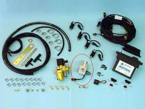

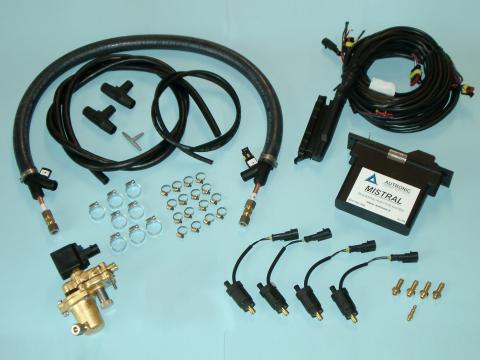

หากต้องการเปลี่ยนจากหัวฉีด LPG Autronic เป็น หัวฉีด NGV Autronic ต้องเปลี่ยนอะไรบ้างครับ
จาก na vios
พุธที่ , 20/9/2549
เวลา : 21:54
203.170.228.172
อ่านแล้ว = 1307 ครั้ง
       คือปัจจุบันผมใช้ หัวฉีด LPG Autronic อยู่ หากว่าในอนาคตอันใกล้ทั้งประเทศจำป็นต้องมาใช้
NGV ผมต้องเปลี่ยนอะไรบ้าง ที่จะมาใช้หัวฉีด NGV Autronic ครับ
เพราะดูรูปเปรียบเทียบแล้วไม่น่าจะต้องถอดอะไรออกมาก
หากรู้ราคาด้วยยิ่งแจ๋วเลย
และรูปอุปกรณ์หัวฉีด LPG Autronic
 จาก na vios
 พุธ, 20/9/2549
21:59
203.170.228.172
       ต่อด้วยอุปกรณ์หัวฉีด NGV Autronic ครับ

       เปลี่ยนถัง,ท่อทองแดง,เอาท่อต้มออก ใส่ First stage pressure reducer (วงกลม)แทน แล้วก็จูนใหม่ครับ

เพราะฉะนั้นสิ่งที่ใช้ได้ต่อคือ
1.Regurator สีทอง เดิม
2.ECU เดิม
3.หัวฉีด เดิม
4.สายต่างๆ
แล้วส่วนที่ต้องเข้ามาแทนนี้ ต้องใช้งบประมาณอีกเท่าไหร่ครับ โดยเฉพาะตัว First stage pressure reducer
แล้วเห็นว่า NGV ต้องมีตัวหน่วงเวลาการจุดระเบิดด้วยหรือครับ
ขอบคุณผู้ให้ความกระจ่าง ล่วงหน้า
