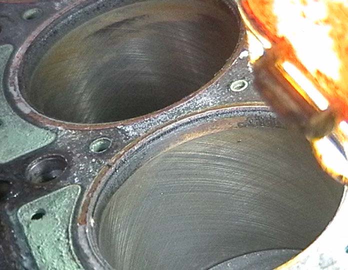

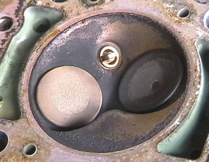

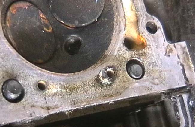

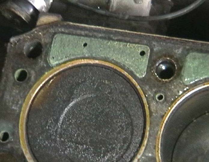

       http://www.gasthai.com/boardgas/question.asp?id=A16338 จากระทู้นี้ พบอาการเครื่องยนต์สั่นที่รอบเดินเบาแล้ว เนื่องจากวาวล์รั่ว เพราะหัววาวล์ไปชนกันหัวลูกสูบ วิเคราะห์ว่าน่าจะเป็นฟเพราะมีบางช่วงที่ตัวตั้งวาวล์ไฮโดรลิคขัดข้อง ทำให้วาวล์ยัน จะเห็นว่าเป็นรอยอยู่บนขอบลูกสูบ แต่ถึงอย่างไรก็พบว่ามีการเผาไหม้ที่สมบูรณ์ สูบสะอาด วาวล์ไม่เขรอะ
 จาก วิวัฒน์ 124
 พุธ, 20/9/2549
15:18
124.120.201.39
       อายุการใช้งานของเครื่องยนต์นี้ ถ้าหน้าปัมท์ไม่ผิดพลาดจากญี่ปุ่น มีระยะทางใช้งานเพียง 121.000 กม. ตอนที่เปลี่ยนเครื่องเมื่อ ตค 2544 เลขหน้าปัทม์ 54.800 กม เริ่มใช้ระบบแก๊สเมื่อ ตค 2548 ระยะทาง 101500 กม. ภายในกระบอกสูบยังพบว่ามีเส้นรอยขัดกระบอกสูบ ลูนตรวจด้วยมือ ไม่มีรอยสึกเสียดสีของลูกสูบเลย

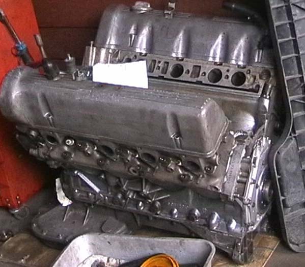

       เคยคิดว่าจะนำเครื่อง 300 อี ที่ซื้อไว้ลงแทน หากเครื่องของรถคันนี้เสียหายมาก ปรกฎว่า หเครื่องยนต์ที่ซื้อมา โทรมกว่าของเราอีก ฝาสูบก็มีรอยผุ

       ระบบวาวของพวกเบนซซ์ 124 อีอยู่หลัง จะเป็นระบบไฮโรอลิค ให้แรงดันน้ำมันยกให้ ตอนแรงน้ำมันอาจจะยังปั๊มไปไม่ถีง อย่าเพิ่งเร่งเครื่องยนต์ รอให้น้ำมันวิ่งขึ้นไปเลี้ยงก่อน เสียงก็จะหายไป
อาการรถของผม ช่างก็ยังวิเคราะห์แบบ งง งง ว่าเป็นไปได้อย่างไร ผมคงต้องคืนเงินที่ประหยัดจากการใช้แก๊สไปซื้ออะไหล่หลายตัว เอาเรื่องอยู่เหมือนกัน
รถของพวกเราอายุ นับสิบปีแล้ว ถึงแม้ใช้น้อย ก็มีโอกาสเสียตาอายุเหมื่อนกัน
ในรูปนี้ เป็นเครื่อง วี 8 ของเบนซ์ 500sel เสื้อสูบกรอบ เกลียวสกรูรูดตั้งหลายตัว

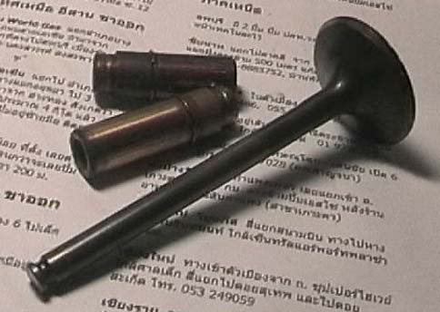

       จำเลยในกรณีนี้
 จาก วิวัฒน์124
 เสาร์, 30/9/2549
00:06
124.120.202.68
       วาวไอดีคด ปอกวาวหลวม มีเพื่อรุ่นพี่คนหนึ่ง ชื่อคี้ ชำนาญแบนซ์ วินิจฉัยว่า สปริงวาว ล้า ในรอบเครื่องยนต์ที่สูงมาก เกิน 4000 รอบ เมื่อถอนคันเร่ง สปริงดันวาวขึ้นไม่ทันลูกสูบ ทำให้ลูกสูบวิ่งขึ้นมาชนตัววาว เมื่อมาคิดถึงที่เราได้ทำกับรถ ก็จริงดังว่า เพราะตอนที่ทดลองทำวาริเอเบิลมิกเซอร์กับคุณวิชัย ผมเร่งเครื่องยนต์รอบสูงมากหลายครั้ง และหลายวัน น่าจะเริ่มเสียหายตั้งแต่วันนั้น ในการเดินทางไกลต่างจังหวัด ก็เคยมีบางช่วงใช้รอบเครื่องยนต์สูงมากกว่า 4000 รอบ เพราะรถเบนซ์นี้ เครื่องยนต์ 3500 รอบ ความเร็วเพิ่งจะ ไม่เกิน 120 กม/ ชม ความเร็วที่ 140 กม/ ชม รอบเครื่องยนต์ขึ้นไปถึง 4500 - 4800 รอบ
