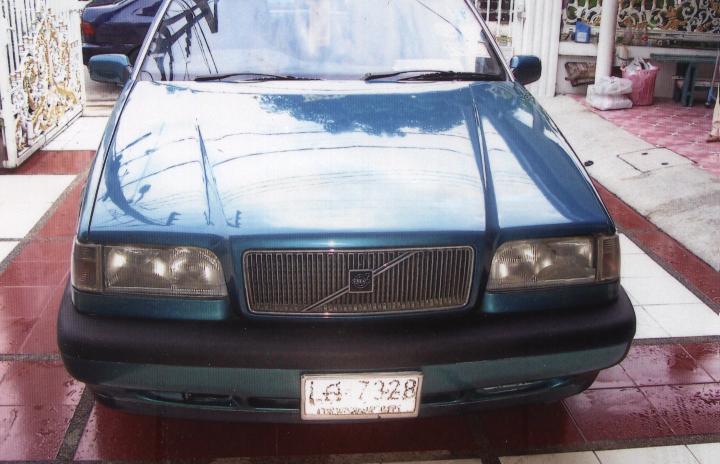

       ไม่ทราบว่าใน board นี้มีใครใช้ 850GLE หรือ GLT ที่ไม่ใช่ Van แล้วติด 97 ลิตรมั่งหรือเปล่าครับ อยากทราบว่า ท้ายจะห้อยมากไปหรือเปล่า แล้วเวลาขับเร็ว ๆ จะร่อนไหม มีใครพอทราบขอข้อมูลหน่อยครับ ใช้ 58 ลิตรอยู่วิ่งไปไหนไกลไม่ค่อยได้เลยครับ

       ผมใช้ 75 ลิตร รู้สึกว่าเชิดหน่อย นึงคับ

       อย่างนี้ 97 คงไม่ work ขอบคุณ คุณโยครับ ไม่ทราบว่าถังนึง คุณโยวิ่งได้กี่โลครับ แล้วก็อัตราบริโภคเป็นไงบ้างครับ

       ผมก็ 850 van turbo ครับ ติดถัง 75 ลิตร ท้ายห้อยนิดหน่อย แต่ไม่มีปัญหา รองสเปเซอร์ก็หายแล้ว วิ่งหนึบกว่าเดิมเพราะมีน้ำหนักบรรทุกมาช่วย ไม่เด้ง ไม่ร่อน เป็นข้อดีที่ได้ตามมาครับ ไม่ต้องกลัวเรื่องแบกน้ำหนักนะครับ รถเขาออกแบบมาให้ เหมือนมีผู้โดยสารนั่งมาด้วยแหละครับ
อ้อ ถัง 75 ลิตร ตัดที่ 85 เปอร์เซ็นต์ได้ 64 ลิตร อัตราบริโภค 1.80 บาท/กม.
