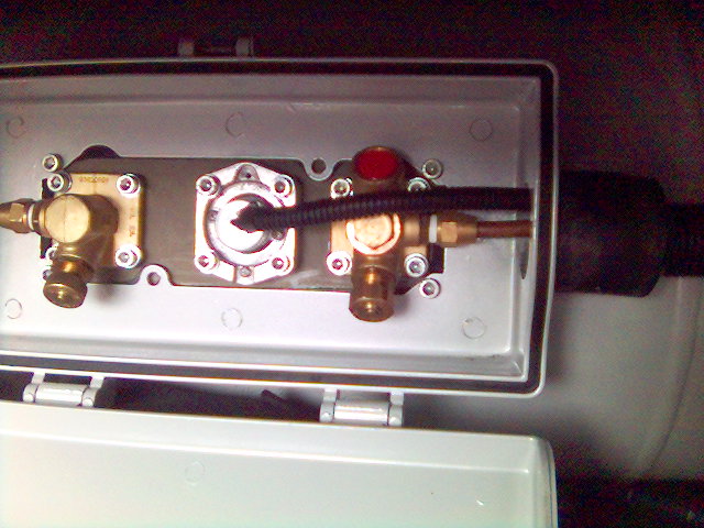

       คือว่าใช้แก้สมาหลายถังแล้วครับ ถัง 58 ลิตร Linn
วาวล์ตัด 85 แบบมือหมุนสีทอง เกจ์วัดแบบ E กับ F ไม่มีบอกสเกลเปอร์เซนต์แก้ส
ปัญหาคือ ต่อให้วิ่งจนหมดยันดับ มันเติมได้แค่ 39 ถึง 40 ลิตร เท่านั้นเอง
จะไปเข้าร้านแก้ แต่ก็กลัว
ถ้ามันใช้ไม่หมด แปลว่ามีแก้สอีก 18 ลิตร คาอยู่ จะถอดวาวล์ตรวจยังไงครับ
ขืนถอดมาก็ฟุ้งกระจายเต็มพื้นที่แน่ๆ
ถ้ามันมาจากการเติมไม่เข้า อันนี้แก้ไขวาวล์ พอได้ไหมครับ
รบกวนพี่ๆด้วยนะครับ ตอนนี้ถ้าเจอเหมาถัง เสียเปรียบมากๆเลยครับ

       มีทางเดี่ยวที่อยากแนะนำ คือต้องปล่อยให้หมดถังจนติดเครื่องไม่ได้ จากนั้น คลายหัวแฟร์ตรงท่อด้านขอออก และปล่อยให้ลมออกให้หมด โดยจอดรถไว้ในที่โล่ง ปิดฝาปิ่นโตด้วยจะได้ให้ลมแก๊ซไหลออกทิ้งนอกรถจะได้ไม่เหม็นในรถ จนหมด ประมาณร่วมชั่วโมง จากนั้น ปิดหัวแฟร์ที่ปล่อยออก ขันกลับให้แน่น เติมแก๊ซใหม่ และเช็ครั่วอีกที เป็นอันเสร็จ
ของผมก็เป็นแบบเดียวกันนึ้ครับ ทำมาแล้ว หายเลย คือตอนช่างที่เค้าติดให้ใหม่ๆ ไม่ปล่อยลมออก เพราะโรงงานเค้าอัดลมมาเพื่อTest ต้องปล่อยลมออกทุกครั้งก่อนติดตั้งครับ

เคยเห็นที่อู่ เขามาแก้ไข วาวล์ ก็ต้องทำอย่างนี้ เหมือนกัน
เอารถไปจอดในทุ่งโล่งๆ (อู่นี้มีทุ่งโล่งอยู่ใกล้ๆ) เปิดท้าย เปิดท่อให้แก๊สไหลออกจนหมดถังจริงๆ ร่วมๆ สามชั่วโมงได้มั๊ง หลังจากนั้นจะทำอย่างไรก็ได้แล้ว
แต่สาเหตุที่เติมไม่เข้า ผมไม่รู้
จะเป็นเพราะลมอยู่เต็มหรือเปล่า ก็เป็นไปได้
แต่อู่ ที่ผมติดตั้ง สั่งถังเปล่าๆ มา (ยังไม่ใส่วาวล์ใดๆ) แล้วก็สั่งวาวล์ยี่ห้อที่ต้องการมา แล้วประกอบเข้าอีกที
เห็นมาแก้ไขกันทีไร ก็เป็นเรื่องความผิดปรกติของวาวล์เป็นตัวๆ ไป

       ที่ผมเคยเห็นมาคือปิดวาล์วขาออกแล้วขันหัวแฟลร์เอาท่อออกแล้วต่อสายบายพาสจุ่มลงไปในถังน้ำค่อยเปิดวาล์วให้แก๊สผ่านลงไปในน้ำบุ๋งๆ จนกว่าจะแก๊สหมดถัง แต่ต้องระวังไอแก๊สที่ระเหยขึ้นมาเหนือน้ำด้วยนะครับ

       วันนี้ ใช้แก้สหมดเกลี้ยง วิ่งยันเครื่องดับ
หาที่จอดไกลผู้ไกลคน
ค่อยๆหมุนเกลียวบานแฟร
แก้สออกดัง ฟี้ แป้ปเดียว ห้าวินาทีเอง หมดแล้ว
อึมม์ งานนี้เป็นที่ มันเติมไม่เข้า แน่ๆ
