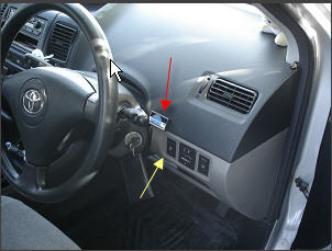

1. มิเตอร์แก๊สเพี้ยน มีอาการดับๆ ติดๆ บางทีก็ดับไปนานมาก เติมไปเต็มถัง ไฟติดทั้ง 2 ดวง คือ ดวงที่อยู่ขวาสุด กับดวงที่อยู่ซ้ายสุด ถือว่าปกติมั๊ยครับ
2.ใช้ถังสหมิตร วาวล์ธรรมดา มีความปลอดภัยมากน้อยแค่ไหน ถ้าเทียบกับถังที่เป็นวาวล์ไฟฟ้า
สีแดง คือ มิเตอร์แก๊ส อันเล็กดี ถูกใจ แต่เพี้ยนครับ
สีเหลือง คือ ปุ่มที่แปลงเป็นสวิทต์แก๊ส(Manual)ลงตัวพอดีครับ

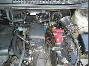

       A/F มิเตอร์ครับ
 จาก x-men
 อังคาร, 19/9/2549
20:04
61.90.165.53

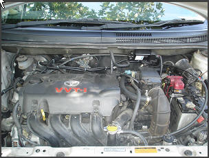

       หม้อต้มครับ
 จาก x-men
 อังคาร, 19/9/2549
20:05
61.90.165.51
       อีกรูปครับ

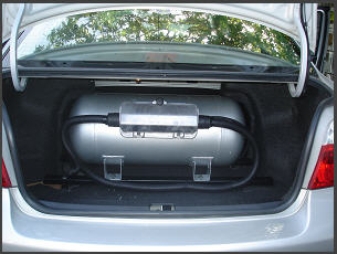

       ถังแก๊สสหมิตร 58 ลิตร

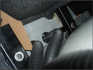

       การเจาะพื้นรถ เพื่อเดินท่อ ดูเรียบร้อยดี

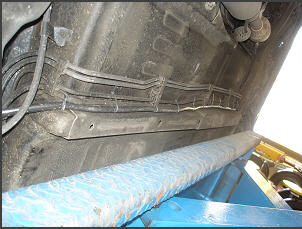

       เดินท่อใต้ท้องรถ
