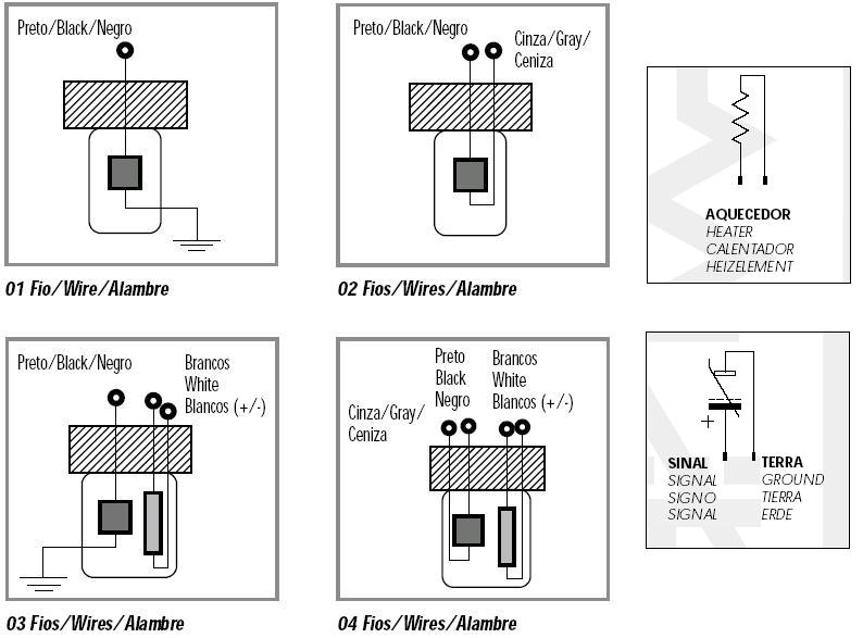

       ผมมีเซนเซอร์แบบหลายเส้น 4 เส้น ไม่ทราบว่าจะใช้เส้นไหนครับ
 จาก anake0k
 พุธ, 20/9/2549
17:17
58.136.118.17
       เผื่อจะมีประโยชน์บ้าง
 จาก ตุ๋ย
 พฤหัสบดี, 21/9/2549
09:36
203.170.252.140
       ขอบคุณมาก ๆ ครับ
 จาก Pay B13
 พฤหัสบดี, 21/9/2549
09:45
202.183.235.3
       คตท 4 คุณ anake0k ขอบคุณครับ ตอนแรกผมซื้อ แบบ 4 เส้นมา ไม่รู้จะต่อยังไง เลยไปซื้อแบบ 1 เส้นเดียวมา ตอนนี้ใช้ 1 เส้นอยู่ ความรู้อีกแล้วครับ
