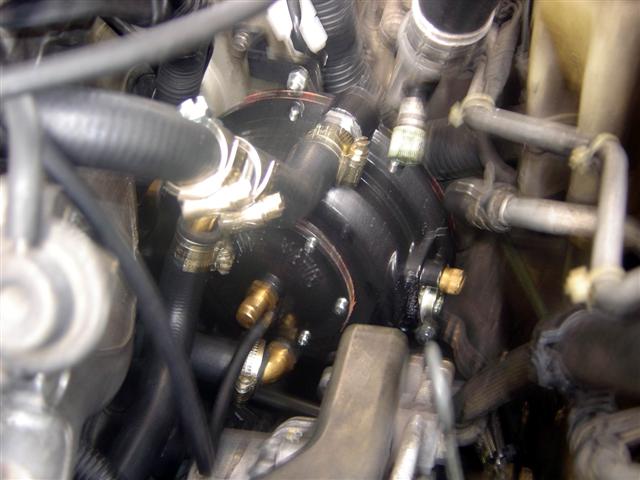

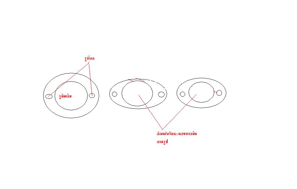

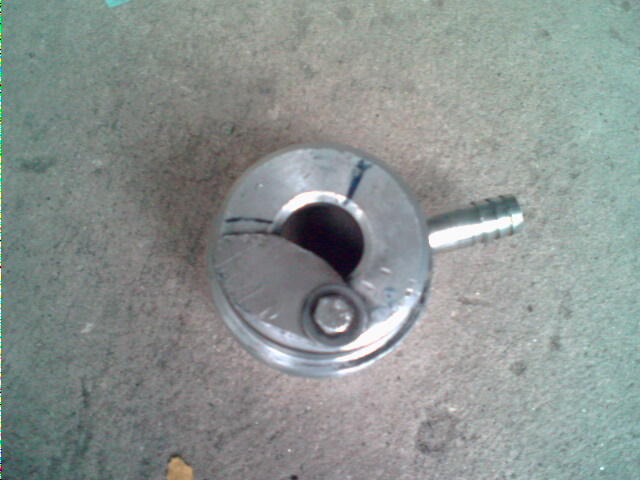

สำหรับคนที่ต้องการทราบขนาด mixer ทำแบบนี้ก็ได้นะคับ
จาก ท่านวัช
อังคารที่ , 19/9/2549
เวลา : 18:35
210.1.24.250
อ่านแล้ว = 2261 ครั้ง
       ดูรุป เ อานะคับ ปรับได้ตามความต้องการ สำหรับผมก็ขนาดนั้น แหละคับ อ้อ ใครขับ ecar 4จี 92 บ้างคับ วันก่อนผมขับแบตเตอรี่ จะตั้งไฟหน้า แต่ ซวย ไฟน้าปัด อย่างเดียวนะคับ ดับ

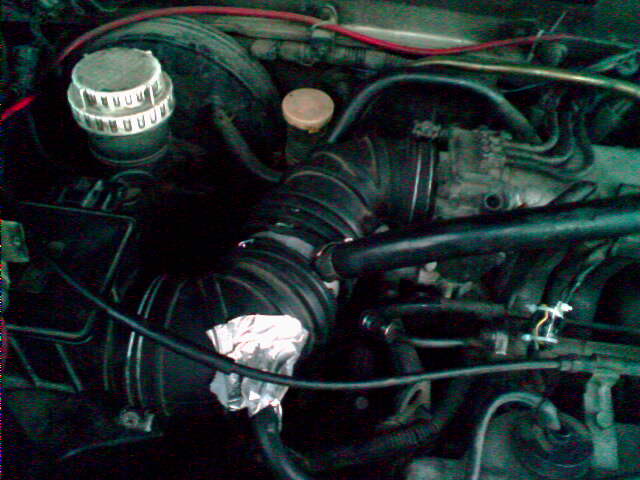

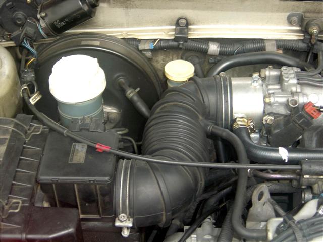

ไม่รุ้ฟิวตัวไหนขาด ใคร เคยแก้รบกวนแนะนำหน่อยคับ อ้อ แถมรูปการย้าย mix แบบ รุ้เท่าไม่ถึงการด้วย ดันไปตัด ท่องวงช้าง เพื่อนในนี้บอก ราคา 6500 บาท เวรกรรม นึกว่าเต็มที่ 500 บาท
 จาก ท่านวัช
 อังคาร, 19/9/2549
18:37
210.1.24.250
       รูป การย้าย mix ของผมนะคับ ก็ได้พี่เก้านี่แหละคับที่ปรึกษา

       ไม่แพงๆๆ หาของเทียมมาใส่ก็ได้ครับ ไม่เกิน 500 ครับ อย่าคิดมาก แต่ผมชอบไอเดียนี้แฮะ จะหด จะขยายรูได้อย่างใจสั่ง
 จาก คนรักAE101
 พฤหัสบดี, 21/9/2549
09:29
58.181.188.159
       ไอ้แผ่นเหล็กที่ปิดรูmixerถ้าทำเป็นรูปเสี้ยวพระจันทร์น่าจะดีกว่านี้มั๊ย น่าจะดีนะ ว่ามั๊ย
 จาก ดีมาก
 พฤหัสบดี, 21/9/2549
11:16
58.136.197.67
       ตัดแผ่นโลหะบางๆตามรูปแล้วทำไซ้ เล็กลงทีละ มิลๆ จะดีมั้ยครับ
 จาก โรจน์
 พฤหัสบดี, 21/9/2549
11:54
       อยากได้เป็นแบบ ชัตเตอร์กล้องถ่ายรูป (สำหรับเปิดปิดรูให้แสงเข้าจากหน้าเลนส์ไง)
เปิดปิดขนาดได้ตามใจโดยใช้คำสั่งจากในรถอ่ะ ใครทำได้ม่างงงง...

       ที่ผมทำแบบนี้ แล้วไปคำนวนปริมาตร เอาคับว่าเราต้องการที่เท่าไร แต่ที่สำคัญของผมที่ลองมานะคับ ถ้ารูใหญ่กินแก็สมากคับ แต่ ความเร็วปลาย นี่ได้เยอะกว่าเล็ก แต่ผมว่าขับในกรุงเทพ บ่อย ๆ
เอาแบบเล็ก คับ ที่ผมทำขีดไว้นี้สำหรับ ว่า ตรงไหน ขนาดไหนประหยัด แต่แรงได้อย่างที่ต้องการ คือ
ไม่สะดุด และ ไม่กินมากคับ เพื่อน ๆ พี่ลองแบบผมก็ได้นะคับ ถังหนึงปรับที ว่าเราต้องการที่ เท่าไร
 จาก ๆ
 พฤหัสบดี, 21/9/2549
20:06
203.130.159.4
       คต. 6 ความคิดเข้าท่าครับ ผมว่าถ้าทำได้น่าจะปรับโดย สเต็ปมอเตอร์โดยใช้สัญญานควบคุมจาก TPS ดีมั๊ยครับ
 จาก อีคาร์เมืองปทุม
 ศุกร์, 22/9/2549
11:04
58.8.170.157
       ความคิดดีครับ แต่ไว้สำหรับ ทดลองคร่าวๆ
เพราะการไหลของอากาศผ่านรูมิกซ์ มันจะต่างกันครับ เพราะรูปทรงมันไม่ลู่ลม เหมือนตัวมิกซ์แท้ๆ แต่ก็สามารถใช้เป็นชุดทดลองได้ครับ

       ผมเคยลองอยู่พักหนึ่ง มีอยู่ช่วงหนึ่ง ปีกผีเสื้อค้าง....ถอนคันแร่งแล้วไม่ยอมลง...
ระวังไว้ด้วยนะครับ..

       ผมคิดว่าถ้าออกแบบให้ mixer มีห้องกักอากาศแล้วเพิ่มแรงอัดได้ก็น่าจะส่งผลต่อการผสมได้ดีขึ้น
และน่าจะออกแบบลิ้นที่ปรับตั้งขนาดรูได้ โดยในสถานะปรกติจะแคบสุด แต่เมื่อเร่งเครื่องจะถูกอากาศ
ที่หนาแน่นกว่าดัดและถ่างออก แทนการขยายขนาดของ mixer แต่ผมไม่ทราบว่ามันจะมีผลต่อการ
การใช้งานจริงๆอย่างไร .. คิดเล่นๆ ไม่มีเครื่องมือจะทำ

       ผมมีไอเดีย ปรับรู mix ตาม rpm เครื่อง รอบต่ำรูเล็ก รอบสูงรูใหญ่ แต่ยังได้แค่คิด ไม่มีเวลาทำซักที อยากรู้เหมือนกันครับว่าทำแล้วจะได้ผลอย่างไร
