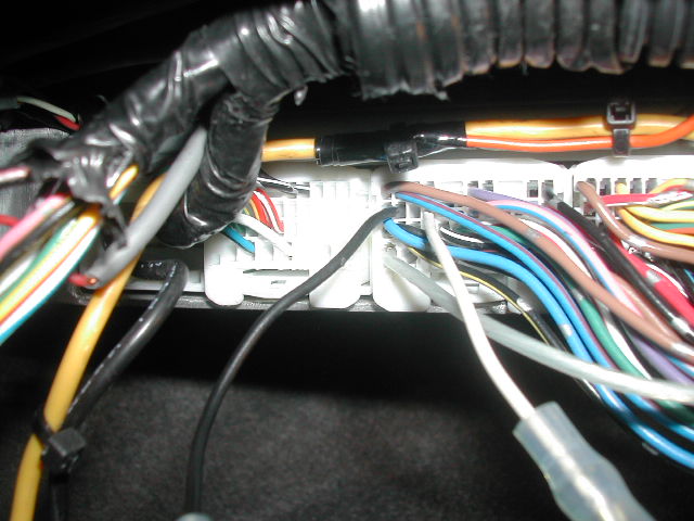

ส่วนสายโอทูของวีออสหาง่ายครับ จะมีกล่องไดแอค อยู่ จะเขียนว่า OXI จั๊มสายนั้นไปใช้ได้เลยครับ

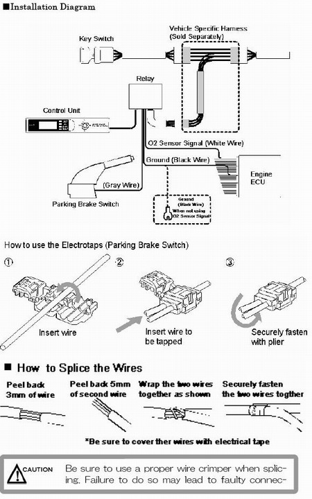

       ผมไม่ได้ว่าใครเลยครับ เพียงแต่บอกว่าอย่าคาดหวังอะไรมากนัก เพราะผมไปเปิดดูกระทู้ขอความช่วยเหลือใหม่ ๆ มักไม่ได้รับการเหลียวแล เพราะคนรู้มักอมภูมิ มีแต่งู ๆ ปลา ๆ ที่เข้ามาแนะพอเป็นกระษัยเท่านั้น และต้องขอโทษด้วยที่หากกระทบความรู้สึกของใครบางคน ผมเองก็มือใหม่ที่เคยถามแล้วก็ไม่มีคนตอบ และอีกอย่างหนึ่ง พวกมืออาชีพก็มักเป็นพ่อค้า-ช่างติดตั้งเสียส่วนใหญ่ เลยคงไม่มีเวลาเข้ามาตอบให้กระมัง สำหรับเจ้าของกระทู้ผมได้ส่งรูปที่คุณyutcopter เคยถ่ายลงเพื่อเป็นข้อมูลในการติดที่หลอกหัวฉีดที่เขาขายอยู่ ช่วยขอบคุณ ๆ คุณ Yut ด้วย

       ผมไปหาให้แล้วไม่มี wiring ตัว 1NZ-FE เลยครับ คงต้องเปิดกล่องดูครับ ต่อกับกล่องแค่สองเส้นครับคือ O2 และ Ground ต้องต่อกล่องนะครับ( ตามคู่มือต่อห้ามลงตัวถัง )แล้ว apex จะประมวลจะ VOLT เป็นค่า A/F เองคัรบ

       เสร็จเรียบร้อยแล้วครับ โดยใช้สายสีขาวจากคำตอบที่ 4 ของคุณ LEX สายกราวด์จำสีไม่ได้ แต่นับจากซ้ายแถวล่างสุด(จากในภาพ ของคำตอบที่ 4 ) อยู่ขวามือสุดช่องที่ 7 น่าจะเป็นสีม่วงถ้าจำไม่ผิด แต่ทำไมไฟเตือนเบรกมือถึงขึ้นจางๆ พอมองเห็นก็ไม่รู้ หรือผมจะพลาดตรงไหน ใครรู้ช่วยบอกที่ครับ A/F จะวิ่งตลอดเวลา พอเวลาความเร็วคงที่มันก็จะคงที่ เมื่อเช้านี้ขึ้น 17.5 คงต้องปรับแก๊สมากขึ้นอีกนิด ยังไงก็ต้องขอขอบคุณทุกๆท่านที่กรุณาตอบกระทู้ของผม คุณLEX คุณนัน SR-20 คุณvampire258 และผู้เกี่ยวข้องทุกๆท่าน ขอบคุณครับ
