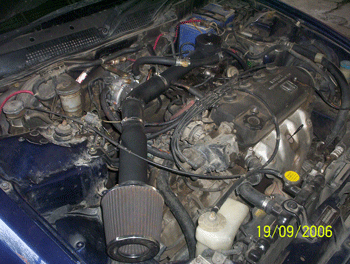

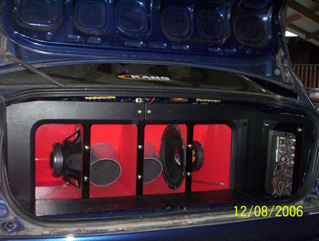

       ก่อนติดแกสครับ
 จาก p
 อังคาร, 19/9/2549
12:01
125.24.151.49
       ทำใจอยู่นาน กับของเล่นลูกครับ

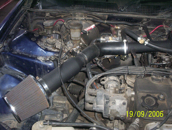

       ฮานา+ย้ายมิก
 จาก p
 อังคาร, 19/9/2549
12:07
125.24.151.49

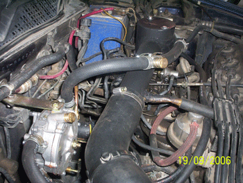

       รูปด้านบน เห็นตัวที่มีท่อแดงๆ (ไม่รู้เรียกว่าอะไร ตรงเลข19) นั้แหละคือสาเหตูของการตัดน้ำมันไม่สมบูรณ์ รถผมขนาดใช้วาวที่คล้ายๆก็อกน้ำ มันยังดูดน้ำมันได้เลย
 จาก p
 อังคาร, 19/9/2549
12:10
125.24.151.49
       ถ่ายเสร็จโพสเลย ในรูปยังไม่ค่อยเรียบร้อยครับ เผื่อมีอะไรต้องแก้ไข แต่ตอนนี้วิ่งดีครับ

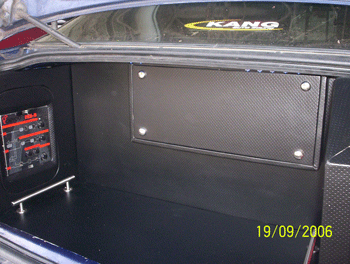

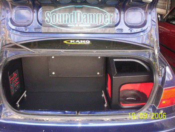

       มาดูบั้นท้ายกันครับ
 จาก p
 อังคาร, 19/9/2549
12:15
125.24.151.49
       ไม่ได้เช็ดรถเลย ฝุ่นเคลอะเลย

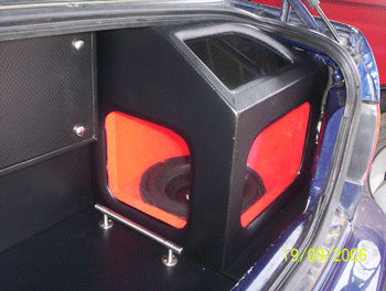

       ของเล่นคุณลูกชิ้นใหม่ครับ 10 นิ้ว แบนพาสดอกเดียว ตึบแล้วครับ
 จาก p
 อังคาร, 19/9/2549
12:20
125.24.151.49

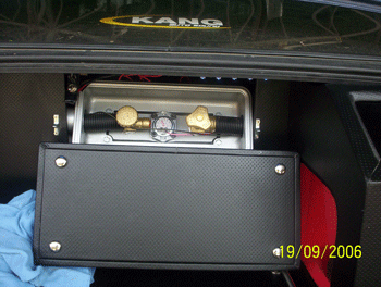

       ยืนยันครับว่า LPG 64 L ยางอะไหล่ออกได้

       ท่าน p อยากได้สูตรตู้ตาม คห. ที่ 7 นะครับ ผมตีเป็นตู้ปิดธรรมดา อยากลองแบบนี้ดู
 จาก p
 อังคาร, 19/9/2549
14:14
125.24.156.222
       คิดง่ายๆนะครับแบบไม่มีหลักการอะไรมาก ใช้ประสบการณ์ล้วนๆ
1 ห้องปิด แค่ให้ดอกลำโพงลงได้พอดี เผื่อ 0.5-1.0 นิ้วพอ ส่วนความลึก วางลำโพงแล้วตูดลำโพงห่างจาก ไม้ 1.0 นิ้วเป็นพอ (ปริมาตรห้องนี้ ควรประมาณ 1 ลบ.ฟุต
2 ห้องเปิด ใหญ่กว่าห้องปิดนิดหน่อย ปริมาตรแล้วแต่พื้นที่ของห้องที่เหลือ อยูที่ที่รถด้วยครับ แต่ง่ายๆ คือ อย่าให้อลังการมาก เพราะลูกเบสจะไม่กระชับ ส่วนพอต 4*4นิ้ว ครับ ตัดพีวีซี พ่นสีเลย ง่ายดีครับ ส่วนด้านบนในรูป เป็นงานซาว คลุมไว้ครับ ตู้สี่เหลี่ยมธรรมดา อะคิริกสองด้าน เอาของเก่ามาตัด
3 การคำนวณตู้ของแต่ละสำนักไม่เหมือนกันครับ แต่โดยรวมๆ ก็ประมาณนี้ครับ อย่าไปซีเรียส
ความคิดส่วนตัวเกี่ยวกับเครื่องเสียงนะครับ "จะดังไม่ดังอยู่ที่ตังค์ในกระเป๋า" มีตังค์มากก็ดังมาก มีตังค์น้อยก็ดังน้อย เพราะของที่เกี่ยวกับเครื่องเสียง แพงมากครับ ของที่ดีไม่ค่อยจะมีถูกๆครับ แต่ของที่ทำให้ดัง แต่เสียงไม่ค่อยดีถูกๆมีมากครับ และพังง่าย อีกอย่างครับ ฟุมเฟือย (ส่วนตัวนะครับ) ส่วนอีกเรื่องคือความรับผิดชอบของทางร้าน+ลูกค้าครับ บางที่ร้านจูนมาดีแล้ว แต่ลูกค้าไม่พอใจไปจูนเอง เสียงเพี้ยนไปเลย หรือพังกลับมาก็มี หรือไปเปิดแข่งกับคนอื่น ตะบี้ตะบันอัดมันเข้าไป พังครับ ร้านก็ต้องมานั้งปวดหัวซ่อมอีก ส่วนร้านบางร้านก็มักปัดความรับผิดชอบ หรือ เอาของห่วยๆมาขายซะแพงโคตร หรือชอบหมกงาน เสือ สิง กระทิงป่วย กันทั้งนั้นครับ ต้องทำใจบ้าง

       เรียนคุณ p ตีตู้ข้างหลังหมดงบประมาณเท่าไหร่คะ ดูงานเรียบร้อยดีนะคะ
 จาก p
 อังคาร, 19/9/2549
16:13
125.24.156.222
       ถามมาตอบเลย วันนี้ขี้เกียจทำงาน อยู่หน้าเนทมันทั้งวัน ให้ปวดตาไปเลย
งานซาวทำเองทั้งหมด แต่ โค-ตะ-ระ เหนื่อย(แต่ภูมิใจและประหยัดตังในกระเป๋า)
ราคาของมีตามนี้ครับ
1 ไม้อัด(ปาติเคิลบอร์ด 10มม.) 1 แผ่น 280 บาท
2 หนัง 3 เมตร (เผื่อเสียมากไปหน่อย) 270 บาท
3 กาวหมา (ยี่ห้อหมาจริงๆ) 2 กระป๋อง 120 บาท
4 อื่นๆ เช่นเกรียวปล่อย กาวร้อน ซิลิโคน ประมาณ 1200 บาท
5 ค่าแรง(ตัวเอง) 3 เสาร์ เพราะว่างวันเสาร์เพียงวันเดียว เบียร์แก้เหนือย วันละ 2 ขวดก่อนอาบน้ำนอน
6 ลูก เมีย งอนนิดหน่อย เพราะไม่ได้พาไปเที่ยวไหนเลย ขาดความอบอุ่น
ปล. ถ้าคิดจะไปทำตามร้าน น่าจะไม่ต่ำกว่า 5000 บาท เฉพาะงานซาวไม่รวมลำโพง
