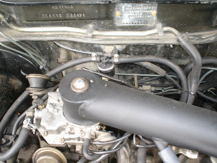

       ยืมรูปชาวบ้านเขามาอีกแล้ว
ทำแบบในรูปได้มั้ย แต่ให้ช่าง ตี ตัวครอบเป็น รูปเดียวกับ ปากคาบู ไปร้านทำท่อ น่ะครับ แต่ ต้องซิลดีๆๆ นะครับเดี๋ยวอากาศรั่วได้

       ท่อกรองอากาศใช้ของอะไรแล้วมิกเซอร์ควรจะวางตรงไหนดีก่อนเข้ากรองใช่หรือเปล่าถ้ามันอยู่ไกลคาร์บูแล้วแก็สมันจะวิ่งอย่างไร
 พุธ, 20/9/2549
13:16
125.24.149.114
       พูดง่ายๆนะครับ มันคือการติดตั้งแบบย้ายมิกเซอร์ ส่วนใหญ่ถ้าเป็นเครื่องคาบู จะเอา กรองเดิมออกไปเลย กรองใหม่ที่หามาใช้ก็คือ
1.หากล่องกรองอากาศของเครื่องหัวฉีดมาใส่
2.กรองเปลือย
มิกเซอร์ห่างจาก ปากคาบู ส่วนใหญ่ ใช้ 6 นิ้ว แต่มากกว่านั้นก็ได้ อันนี้บอกไม่ได้ เป็นแค่แนวทาง
ลองค้นข้อมุลเรื่องการย้ายมิกเซอร์ดุครับ
แต่ถ้าไม่อยากทำอะไรอยากใช้กรองเดิมๆๆ มิกครอบปากคาบูก็ได้ แต่ต้องจูนดีและซิลไม่ให้อากาศลอดเข้าไปทางมิกเซอร์ให้ดี
