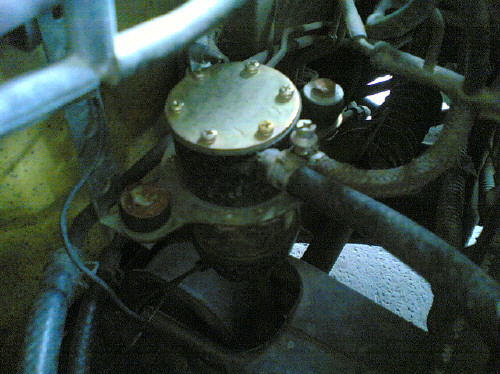

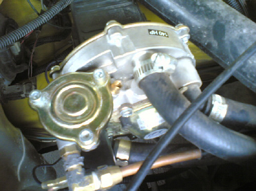

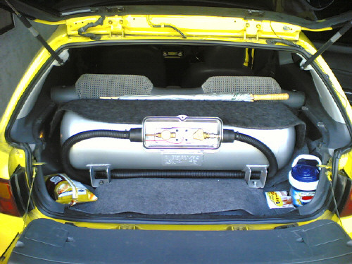

       ไปติดมาเรียบร้อยแล้วครับ มีคำถามมาถามนะครับ คือว่า รูปที่เห็นนั่นเป็นปั้มติ๊ก ใช่ไหมครับ
มันมีปัญหาอยู่ก็คือ เวลาขับไปแล้วเหยียบมาก ๆ จะรู้สึกว่าน้ำมันเข้าไปผสมนะครับ และน้ำมันก็หายด้วย แล้วเวลาสับสวิทซืไปตรงกลาง รถมันต้องดับใช่ไหมครับ แต่ว่ารถผมมันไม่ดับ มันดับ แล้วก็ติด ดับแล้วก็ติด เป็นอย่างนี้ประจำเลย ไปที่ร้านที่ตืดตั้งมา เขาก็บอกว่าน้ำมัน มันระเหย แล้วไม่มีทีไป มันเลยดันเข้าไปผสมด้วยนะครับ จริง หรือไม่จริง ก็ไม่รู้นะครับ เติมน้ำมันเข้าไปมันก็เข้าไปผสม ทำให้เครื่องมันจะดับ บางครั้งเวลาวิ่งช้า ๆ มันก็เข้าไปผสมนะครับ ไม่รู้ว่าจะแก้ไขตรงไหนครับเนี่ย สงสัยว่าจะต้องไปหาร้านอื่นแล้ว
บริเวณที่จะติดปั๊มติ๊ก มันจะมีท่อน้ำมันมา 2 ท่อ ท่อที่1 เป็นเส้นที่น้ำมันมา เข้าก็ต่อเข้ากับปั้มติ๊ก แล้วจากนั้นก็ไปเข้าคาบูใช่ไหมครับ
แต่ปัญหามันอยู่ที่ว่าท่อที่ 2 นี่ ที่มันเป็นสายน้ำมันกลับ ใช่ไหมครับ ตอนแรกช่างที่ไปติดเขาก็เอา 3 ทาง ไปต่อกับสายน้ำมันที่ออกมาจากปั๊มติ๊ก ปรากฏว่ายังมีน้ำมันเข้าไปผสม เขาก็เลย ถอดสายที่น้ำมันกลับนั้น โดยอุดทิ้งไปเลย (สรุปว่ารถผม มันไม่มีสายน้ำมันกลับครับ) แต่น้ำมันมันก็ยังเข้าไปผสมอยู่ดี ไปหาเขาอีกเขาก็บอกว่า น้ำมันมันระเหยมันไม่มีที่ไป มันเลยดันผ่านปั้มติ๊กเข้าไป (อย่างที่บอกใจตอนแรก)
สรูปว่าร้านนี้ไม่มีปัญญาแล้วนะครับ ผมก็ไม่รู้ว่าจะทำยังไงไม่ให้น้ำมันเข้ามาผสมนะครับ ช่วยแนะนำหน่อยนะครับ ขอบคุณนะครับบบบบบบบบบบบ

       อ๋อ ถังที่ใช้เป็นถัง 64 ลิตรครับ เวลาติดตั้ง ทางร้านเขาเอาเหล็กยึด ให้สูงขึ้นมาจากพื้นรถประมาณ 20 เซ้นต์ สามารถเอายางอะไหล่ออกได้ครับ แต่ว่าผมไม่ได้ใส่ยาง เอาหลุมยางมาตีตู้ลำโพงลงไปนะครับ แต่แผ่นไม้ที่ปิดข้างบนมันติดไม่ได้นะครับ เลยถอดออก โชว์ ถังไปเลย โดยเอาพรมที่ติดกับเบาะหลังมาคลุมไปได้ครึ่งหนึ่งนะครับ ถ้าใครมี 3 ประตู แล้วอยากติดถังใหญ่ เอายางออก ได้ ก็ลองไปบอกช่างเขาดูนะครับ
อัตราการสิ้นเปลือง ในเมือง 10 โล/ลิตร นอกเมือง 13 โล/ลิตร

       ทำไมใส่ปั้มติ๊กด้วยละ ผมไม่เห็นมีเลย (มิน่าน้ำมันถึงที่คาบูได้)
ทางแก้
ถอดปั้มติ๊กออกใส่วาวตัดน้ำมันซะ เอาไว้วนน้ำมันกลับถังเวลาไม่ใช้

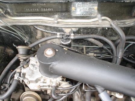

       ปั๊มเอซีเดิมๆไปใหนแล้วละครับ จริงๆของเดิมๆ มีท่อไหลกลับถังอยู่แล้ว แค่บล็อก สายที่เข้าคาร์บู น้ำมันก็ไหลคืนถังไปแล้วครับ พวกเครื่องที่มีัปั๊มเอซี ผมไม่เคยเปลี่ยนเป็นปั๊มติ๊กเลย(เปลืองตัง) เพราะบล็อกแล้วอยู่แน่นอนครับ ถ้าโซลินอยไม่เสีย..

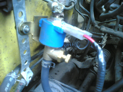

       ตาม น้าเหลิมครับ ของดีมีอยู่แล้ว บล็อคก่อนเข้าคาร์บูก็สิ้นเรื่อง ที่เห็นในภาพด้านหลังที่ห้อยอยู่เป็นของ ฮานา (HANA) ครับ ถ้าเกรงว่าจะสตาร์น้ำมันยากเพราะต้องรอน้ำมันเข้าถ้วยคาร์บูก่อน ก็ทำสวิชกดปล่อย คล่อมสวิชน้ำมัน เพื่อจ่ายไฟให้บล็อคน้ำมันเปิดในขณะใช้แก๊ส รอสักพัก 3-5 วิ ก็ปิดแก๊สเปิดน้ำมัน ปล่อยสวิชกดปล่อยที่แช่ไว้ เครื่องก็จะเดินด้วยนำ้มัน ดับเครื่องได้เลย พอสตาร์ทใหม่ก็จะมีน้ำมันมารอไว้ให้สตาร์ทน้ำมันครับ ไม่ต้องลากยาว

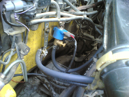

       ดีครับช่วยตอบน่ะ ลองใส่ตัวตัดน้ำมันเพิ่มอีกสักตัวก็น่าจะช่วยได้น่ะครับ แต่ถ้าเป็นติ๊กไฟฟ้าอยู่แล้วก็ไม่น่าจะมีปัญหาน่ะครับ ตัดไฟปั้มติ๊กก็น่าจะจบ

       ผมใส่โซลินอยตัดน้ำมันระหว่างปั๊มติ๊กกะคาร์บู อาการที่ว่าหายสนิท ก็ได้ความรู้จาก WEB นี้ละครับ

       พี่เล็ก จิงๆๆแย้ว เอาโซลินอยตัดน้ำมันเข้าก่อนคาบูก็พอแย้วครับ ใส่ปัมติ๊กแบบนี้ อายุการใช้งานที่ผมเจอส่วนใหญ่ไม่ค่อยจะทนเท่าไหร่อะครับ
