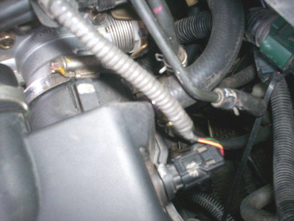

 จาก maw007
 พุธ, 4/10/2549
20:40
61.19.172.65
       ของผม เป็น City 2003 IDSI Auto
กลับ เข้าไป จูนที่อู่ แล้ว ดีวันเดียว ครับ
เมื่อวาน ไป เปลี่ยน กรองอากาศ เปลี่ยน น้ำมันเครื่อง PTT NGV
รู้สึกว่าอืดมาก ครับ
ตอนเช้า เลย จูน เองเลย วิ่งได้ดีมาก
ตอนเที่ยง เข้าตลาดรถติด พอเบา เครื่องทำท่าจะดับ
ยังไม่ลงตัวครับ ทางอู่ไม่ได้สอนจูนอะไรเลย ครับ
ใช้ หม้อต้ม โทมาเซโต้ ครับ ขนาด Mix ไม่ทราบ ครับ
สงสัยว่า ถ้าติด lamda แล้ว จะ จบ เลยไหม
 จาก maw007
 พุธ, 4/10/2549
20:47
61.19.172.65
       อ้าว รูปผิดครับ ลงใหม่
