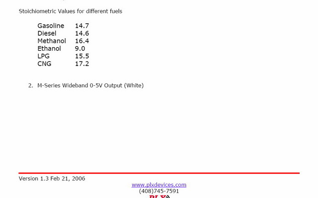

       ย่อมาจาก Air / Fuel Ratio หรือ อัตราส่วนระหว่างอากาศ ต่อ เชื้อเพลิง
น้ำมันเบ็นซิน มีค่าเท่ากับ 14.7
ดีเซล มีค่าเท่ากับ 14.6
สำหรับ LPG มีค่าเท่ากับ 15.5
เพราะฉะนั้น ถ้ามีใครไหนแนะนำว่าต้องปรับค่า AF Ratio ไม่ว่าจะเป็นน้ำมัน หรือ LPG ให้เท่ากับ 14.7 ตลอดแสดงว่าไม่รู้จริง แนะนำให้อ่านหนังสือ Internal Combustion Engine เพิ่มครับ ข้อมูลเพิ่มเติม ติดต่อ 081-612-4229

1. เบ็นซิน ค่าที่ได้จะเท่ากับ 1 : 14.7
2. สำหรับรถที่ดัดแปลงเป็น LPG ถ้าระบบเดิมเป็นหัวฉีด ติดตั้งแก๊สระบบ
มิกเซอร์ 1 : 14.7
หัวฉีด 1 : 15.5
ถ้าจูนไม่ได้ค่าตามนี้ใช้ค่าที่ใกล้เคียงที่สุดก็ได้ครับเพราะสภาพความสมบูรณ์ของรถไม่เท่ากัน...

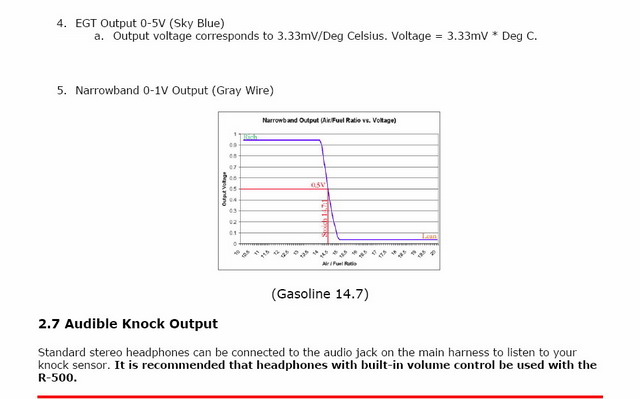

       Volt signal and A/F Ratio.

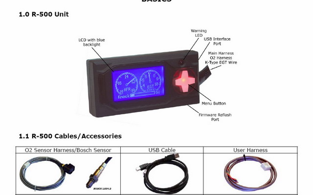

       หน้าตาของเจ้า AF มันเป็นยังไงโพสให้ดูหน่อยนะครับ อย่าโพส AF ของคำตอบที่ 1 นะครับ และหาซื้อได้ที่ไหน ราคาเท่าไร ติดตั้งอย่างไร ขอบคุณมากครับ
 จาก kob
 อังคาร, 19/9/2549
15:58
124.120.74.90
       Wideband A/F Meter
