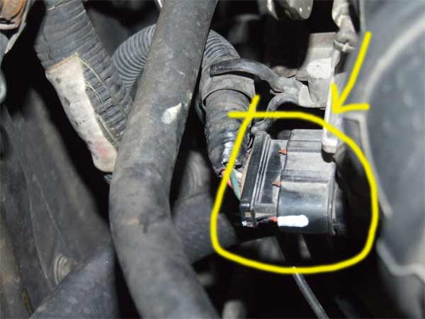

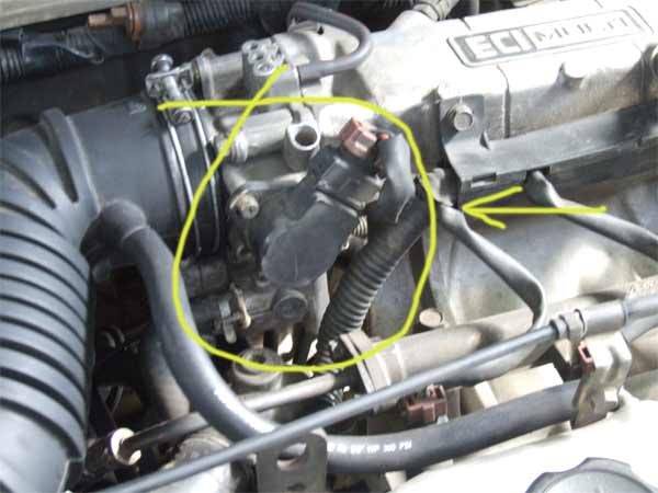

       คือตอนนี้ทั้งระบบแก๊สและน้ำมันขับไม่มีปัญหาเลย ลองมาถามช่างแถวบ้านดูเขาบอกว่าถ้าขับไม่มีปัญหาก็ไม่ต้องไปเปลี่ยนใช้ไปก่อน ช่างแถวบ้านเขาบอกตัวด้านหน้าของอุกปกรณ์ในรูปนีเป็นตัวคุมรอบเดินบางซึ่งทางอู่มิตซูที่ผมเข้าไปเช็คเขาไม่ได้บอกว่าเสีย เสียแต่ดัวปลั๊กด้านหลังใสรูป แต่ขอบคุณสำหรับทุกคำตอบครับ

ส่วนในรูปล่าง เป็นตัววัดองศาปีกผีเสื้อ TPS (เคยคุยกะศูนย์ ถ้าตัวนี้เสีย ไฟเช็ค engine น่าจะโชว์) แนวทางในการทดสอบ อันนี้ไม่แน่ใจนะครับ ว่าเป็นแบบที่ผมคิดไหม ถ้ามีสายไฟ 3 เส้นเหมือนผม น่าจะมีเส้นนึงเป็นไฟเลี้ยง อีกเส้นนึงน่าจะเป็นกราวด์ อีกเส้นนึง (คิดว่า เส้นกลาง) แรงดันมันจะเปลี่ยนแปลงตามการเร่ง ตัวอย่างเช่น ถ้าเป็นแบบ 0-5 V ถ้าช่วงรอบเดินเบา อาจวัดได้ 0.8 V พอเริ่มเร่ง มันก็จะสูงขึ้น ถ้าเป็นแบบนี้ไม่น่าเสียครับ หรือถ้าจะให้ดี เอาเข้าศูนย์ ในหน้าจอ MUT (เครื่องมือที่ศูนย์บริการ) มันจะโชว์แรงดันนี้ที่หน้าคอมพิวเตอร์เลย ถ้าช่างไม่ไปปรับเล่น ส่วนมาก มันจะไม่คลาดเคลื่อน ถ้าคลาดเคลื่อน ศูนย์เค้าสามารถปรับให้ได้ตามมาตรฐานครับ ค่าตัวนี้ จะส่งไปยังกล่อง ECU เพื่อให้กล่องรู้ว่า ตอนนี้คุณเหยียบคันเร่งลึกแค่ไหน จะได้เอาไปคำนวณการทำงานของขั้นตอนอื่น ๆ

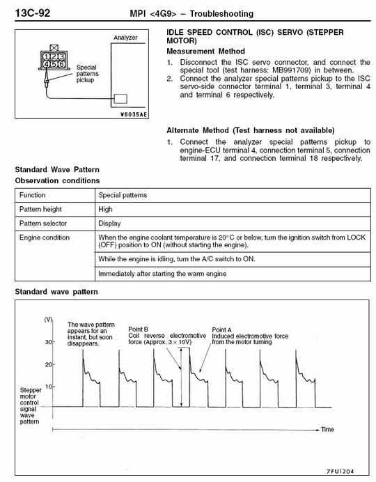

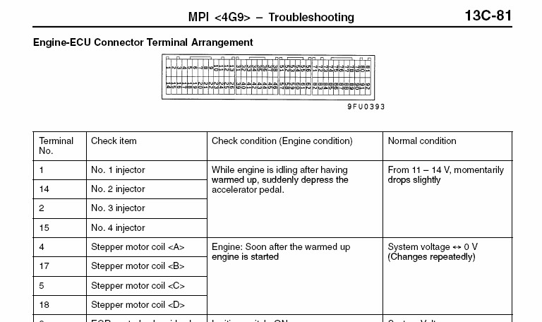

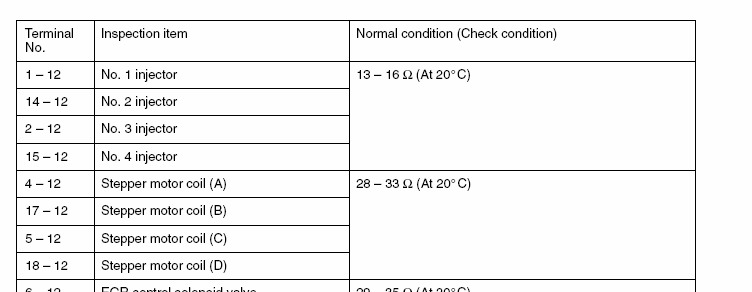

       Information for everybody
 จาก อู่ประเสริฐศรี
 พุธ, 27/9/2549
10:50
124.120.73.35
       How to check stepper motor.( Preliminary )
 จาก อู่ประเสริฐศรี
 พุธ, 27/9/2549
10:51
124.120.73.35

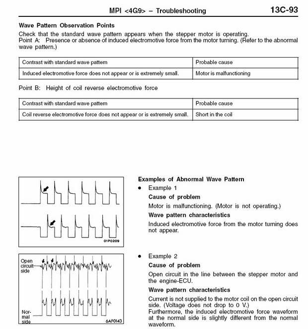

 จาก อู่ประเสริฐศรี
 พุธ, 27/9/2549
10:57
124.120.73.35
       Check by scope or mitsubshi analyzer.
 จาก อู่ประเสริฐศรี
 พุธ, 27/9/2549
10:58
124.120.73.35

       คือผมไม่มีความรู้ด้านนี้ ให้ดูรูป ก็ไม่เข้าใจครับ แต่ก็ขอบคุณคับ
 จาก อู่ประเสริฐศรี
 ศุกร์, 29/9/2549
14:14
124.120.75.74
       k. wuddy. Could you please explain how to check ISC as mension above in simple thai language.I have followed your answers in many quations I know you have a very good basic knowledge in internal combustion engine. I am very sory I can not type long thai masages.
