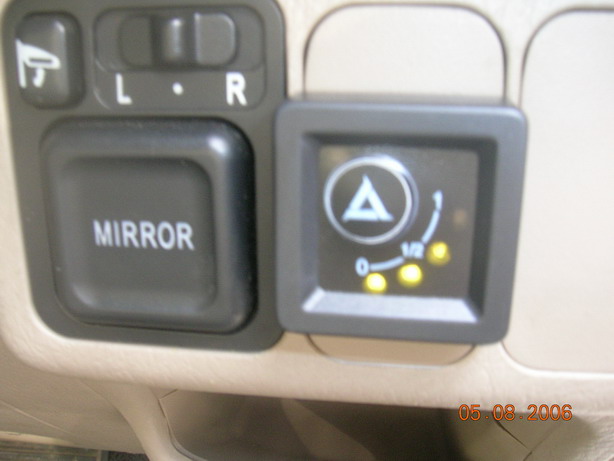

ใครติดหัวฉีด ออโทรนิค แล้วเกจ์วัดแก๊สเพี้ยนบ้างครับ
จาก ในธรรม

       ไม่ว่าจะเกจ์ไม่ตรง หรือไม่มีการเปลี่ยนแปลง(เต็มตลอด) ตอนนี้เห็นหลายคัน มันเกจ์เพี้ยนทั้งนั้น
ยังไม่เคยเห็นเกจ์ตรงเลย มาแชร์กันหน่อยครับ

       ผมก็มีปัญหา เติมเต็มถังเข้าแก็สแล้วไฟติดเม็ดแรกเม็ดเดียว กระพริบตลอด civic dimension ครับ

       เกจ์ ถ้าขึ้นน่ะ ตั้งได้ครับ เปิดโปรแกรม Autronic แล้วปรับตั้งได้เลยครับ ในระบบหัวฉีด ตัวโปรแกรมจะทำได้ครับ ส่วนว่า R = กี่โอมห์ 1/4 , 3/4 ต้องไปเปิดดูเอาครับ หรือให้ช่าง ร้านที่ติดปรับให้ตรงก็ได้
คุณ civic แปดริ้ว จะเป็นคล้าย ๆ ของผม แต่ถ้าเป็นระบบหัวฉีดตัวโปรแกรมปรับได้นี่ครับ เลือกตามชนิดของ valve แก๊ส ที่ติดกับถัง...
ของผมมันแค่ lambda Autronic ปัจจุบันยังแก้ไม่ได้เหมือนกัน...

ผมก็เหมือนกัน ลองดูกระทู้นี้ก่อน ผมกำลังทำความเข้าใจอยู่ จะไปหาตัว VR ม่าต่อ ถ้าลองทำก่อนผมได้ผลอย่างไงแจงมาด้วยนะ

       ไปแก้ในโปรแกรม ตรง Setup ไปที่ Level ปรับค่า V ในแต่ละระดับ
วิธีของผมนะครับ วิ่งหมดถัง จับระยะทางว่าได้เท่าไหร่ นำมาหาร 4
เติมแก๊สเต็มถัง วิ่งได้ 1/4 ของระยะทางที่จับได้ เข้าไปปรับที่หน้า setup ตรงที่ระดับ 3/4 ทำอย่างนี้จนครบทุกระดับ

       หลักในการแก้ไขเกจ์วัดแก๊สเพี้ยน ของ Autronic
- อันดับแรกให้ดูว่าเกจ์ที่ถังเป็นแบบใด ถ้าแก๊สเต็มความต้านทานเท่าไร และถ้าแก๊สหมดความต้านทานเท่าไร เพื่อจะได้เอาไปกำหนด Sensor Type ในโปรแกรมจูนของ Autronic ได้ถูกต้อง หรือจะดูค่า V จากโปรแกรมจูนก็ได้
- ปกติแล้วถ้าแก๊สเต็ม LED จะติด 4 ดวงและลดลงเมื่อใช้แก๊สหมดไป แต่ถ้าหากใช้จนหมดถังแล้ว LED ดับไป 1-2 ดวง แก้ไขโดยการกำหนดค่าในโปรแกรมใหม่โดยให้วัดค่า V จริงๆ เมื่อแก๊สลดลง แล้วเอาค่า V ที่ได้ไปใส่ในโปรแกรมครับ
- แต่ถ้า LED มันแสดงกลับทางกับปริมาณแก๊สคือ แก็สเต็ม แสดง 1 ดวงหรือกระพริบและแก๊สหมดแสดง 3-4 ดวง ให้ลองเปลี่ยน Sensor Type เป็นชนิดอื่นเพราะอาจกำหนดผิดก็ได้
- แต่ถ้าเปลี่ยน Sensor Type แล้วก็ยังไม่ได้ สาเหตุมาจาก เกจ์ที่ถัง มันทำงานได้ไม่ตรงกับ Sensor Type ที่มีให้เลือก ก็ต้องทำการปรับค่าความต้านทานโดยการใส่ VR หรือ R เข้าไปเพื่อให้ได้ค่าความต้านทานเมื่อแก๊สเต็มหรีอหมด ตรงกับ Sensor Type สักตัวหนึ่งเพื่อให้ LED ที่แสดงระดับแก๊สแสดงผลได้ตรงกับปริมาณแก๊สในถัง เท่านี้เองครับ
การต่อ VR ดูได้จาก กระทู้ที่คุณ เปลือก เปลือก บอกเอาไว้ครับ
