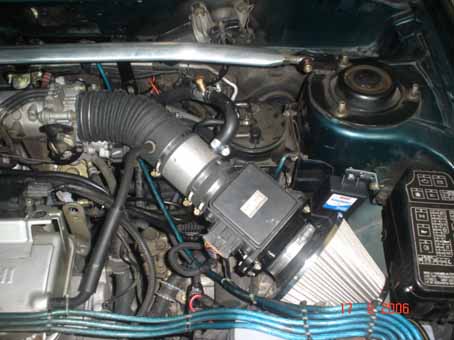

 จาก ท่านวัช
 จันทร์, 18/9/2549
17:55
210.1.24.250
       ผมไว้ตรงกลางนะคับ เรียกว่า หลัง air flow คับ แต่ผมไว้ตรงกลางนะคับไม่มีรูป
คือ ตัดงวงช้าง แล้ว เอา mixยัดเข้าไปแล้วเอาลวด มัด พันให้แน่น คับ ok คับ อัตราเร่งดีกว่าเดิม
แต่ รถผมไม่มีปัญหารอบเดินเบา แต่ อัตราเร่งตอนปลายไม่ไหล เลยย้าย ก็ยอมรับคับว่าดีกว่าเดิม
รุ้งี้ย้ายนานแล้วคับ

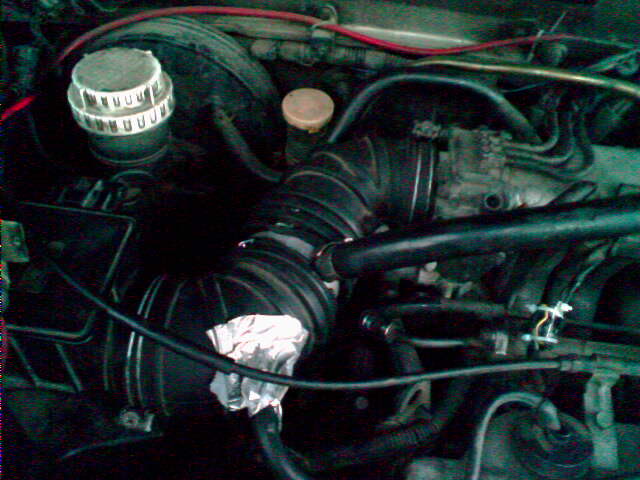

       ขอแจมด้วยคนนะครับ http://www.gasthai.com/boardgas/question.asp?page=3&id=A14116
ในคำตอบที่ 61 นะครับ ไม่ค่อยเรียบร้อยนัก กำลังจะปรับปรุงใหม่ ว่าจะใช้ยางในรถจักรยานยนต์ ตัดให้เป็นแผ่นใหญ่หน่อย พันสักสามรอบ แล้วเหน็บให้แน่น แล้วค่อยไปซื้อท่อรัดมารัด
วิธีการที่ผมใช้นี้ ต้องขอขอบคุณแนวความคิดพี่ท่านนึงในเวปนี้ ผมจำชื่อไม่ได้ คนที่เคยเขียนว่าได้ลองย้าย mix แล้วใช้ยางในแบบนี้รัด ผมก็เลย copy ไอเดียนี้ไปใช้ ยกเครดิตให้พี่ท่านนั้นครับ
ผมย้ายมาหลัง airflow ดูจากรูปอาจดูยากสักนิด พอดีทดลองย้ายดู พอจะย้ายกลับไปที่เดิม ขี้เกียจซื้อซิลิโคนมาทา กลัวมัวรั่วด้วย ถ้าวางไว้หน้าปีกผีเสื้อ
แบบที่ ท่านวัช ก็ดีนะ แต่...ผมเสียดายท่อยาง ของใหม่อันนึง 6,500 บาท ไม่อยากทำให้เสียหายเลย เครื่อง 4G92 หาอะไหล่บางตัวไม่ค่อยง่ายนัก มีในท้องตลาดไม่เยอะมาก กลัวหาอะไหล่มือสองยากครับ

       อย่าคิดมาก ตัดแล้วก็แล้วกัน เห็นรูปแล้ว เป็นคนละรุ่นกับผมครับ
ของคุณเป็น 4G92 ที่วางใน E Car กระมังครับ
ส่วนของผม 4G92 วางใน CK4 ครับ หันหัวเครื่องคนละด้านครับ
ผมแค่อยากเตือนไว้สำหรับคนที่ใช้รุ่นเดียวกับผม เสียดายแทนครับ
และเครื่อง 4G92 ตัวที่วางใน CK4 มันมีไม่ค่อยเยอะซะด้วยสิ
อะไหล่เก่าญี่ปุ่นก็คงหาไม่ง่ายนัก
ต้องขอโทษด้วยครับ ที่ผมโพสต์ข้อมูลไม่ตรงกับรถของคุณ
รุ่นของคุณ ท่านวัช airflow ตัวนี้ ไม่มีตะแกรงใช่ไหมครับ

 จาก อีคาร์เมืองปทุม
 พฤหัสบดี, 21/9/2549
18:31
       เห็นรูป ในคห 2 มั๊ยครับ
ข้อสังเกตุ
- ติดตั้งแบบใช้เข็มขัดรัดมิกซ์ ไม่มียางในเข้ามาเกี่ยวข้อง
- ใช้ท่อย่นครับ
ส่วนของผม 4G-15 เครื่องวางแบบ คห4 ใช้ท่อเดิมครับ
ยางในมอไซค์อ่ะ มันไม่ได้ออกแบบมาสำหรับห้องเครื่องนะครับ แต่ท่อยางที่ใช้เนี่ยะ จะ 300 500 หรือ 6000 เขาก็ทำมารองรับอุณหภูมิขนาดนั้นอยู่แล้ว
ถ้ากลัวมาก จนไม่อยากใช้ของถูก ผมว่า เปลี่ยนท่อแก๊สพี่ต่อพาวเวอร์วาล์ว หรือเสต็ปปิ้ง ที่ใช้อยู่นั่นอ่ะ เส้นละ 80 บาท เป็นท่ออย่างดีเส้นละพันเถอะครับ เพราะ 80 บาทนั้น มันคงไม่เซฟตี้เพียงพอกับรถที่ท่านใช้อยู่หลอกครับ
แต่ถ้ายังใช้ท่อเส้นละ 80 บาทอยู่ในห้องเครื่องอยู่ แล้วจะใส่ท่อเส้นละ 6500 ไปเพื่ออะไรครับ
รู้จักหาของมาใช้ให้เหมาะกับการใช้งานซักนิดเถิดครับ อย่าให้มันเวอร์ไป หรือว่าจะเป็นกระดานอัด ลองวิ่งเส้นลำลูกกาดูก็ได้ (ที่อื่นก็มี) เพียบเลยครับ อยากได้แบบใหนตัดเอาเลยครับ
