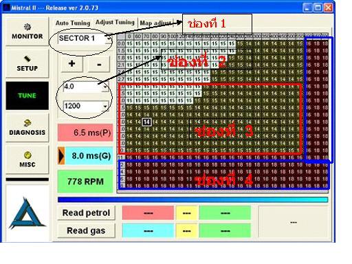

       ผมรบกวน ถาม ผู้ที่มีความรู้ ด้วยนะครับ
จากรูป ไม่ทราบว่าใครพออธิบายได้บ้างครับว่ามีความสัมพันธ์ กันอย่างไรครับ
ช่องที่ 1
ช่องที่ 2
ช่องที่ 3
ช่องที่ 4
รบกวน พี่ ที่ทราบด้วยครับ

       ขอตอบเท่าที่รู้นะครับ
1. ช่องที่ 1 เป็นการจูนที่ Sector 1 การปรับค่าจะมีผลใน Sector 1 เท่านั้น ถ้าเลือกSector 2 หรือ 3 ก็จะมีผลกับ Sector นั้นๆ
2. ช่อง 2 ไม่ทราบครับ
3. ช่อง 3 พื้นที่เขียวๆ คือ Sector 2
4. ช่อง 4 และ ช่อง 5 เป็นเนื้อที่ใน Sector 3 ครับ
เพิ่มเติม แนวแกนตั้ง เป็นเวลาที่หัวฉีดจะฉีด เป็น ms ส่วนแนวนอน เป็นรอบเครื่อง rpm x 10
ตัวเลยเป็นคาที่ ECU คำนวณมา ถ้ามากก็จ่ายแก๊สเพิ่มอะไรประมาณนี้อ่ะครับ
เลข 14 ที่กระพริบคือช่องที่เครื่องยนต์กำลังทำงานจริง
