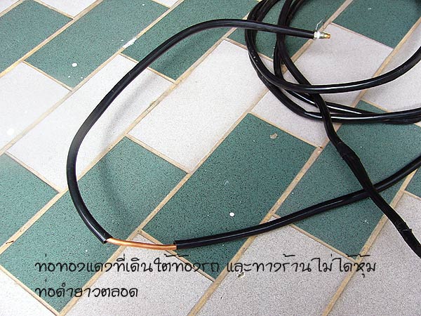

       มีเรื่องร้านติดตั้งแก๊สที่ไม่ได้มาตรฐานและไม่มีความรับผิดชอบมาบอกเตือนค่ะ เพราะเกิดขึ้นกับรถของเราเอง คือเมื่อ 31 ส.ค. 2549 ได้นำรถเก๋ง nissan sunny b14 ปี 1999 ไปติดตั้งแก๊ส lpg ระบบดูดมา แบบไม่ได้ย้ายมิกซ์ จากร้านติดตั้งแก๊สแถวบ้านชื่อร้านจีทูเค ร้านอยู่ตรงหัวโค้งวงแหวนถ้ามาจากเส้นบางบัวทองเพื่อจะเข้าถนนบรมราชชนนี เป็นร้านที่รับติดตั้งอุปกรณ์ตกแต่ง Honda มาก่อน ร้านดูค่อนข้างดี และเจ้าของพูดจาดูน่าเชื่อถือ ซึ่งก่อนติดตั้งทางเจ้าของร้านแจ้งว่า มีประสบการณ์ในการติดแก๊สมานาน รถทุกคันต้องติดตามถูกต้องตามมาตรฐาน โดยเฉพาะสายที่เดินใต้ท้องรถจะไม่มีการต่อสาย เพราะเป็นสิ่งที่สำคัญที่สุด และรับประกันการใช้งานว่าจะสามารถใช้งานได้เป็นอย่างดี ซึ่งทางเจ้าของร้านพูดจาดูน่าเชื่อถือมาก ก็เลยตกลงทำการติดตั้งแก๊สกับที่ร้านนี้ ซึ่งทั้งหมดใช้เวลาในการติดตั้งจนเสร็จเป็นเวลา 2 วัน ในราคา 18,000 บาท

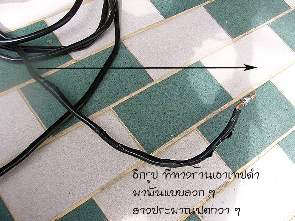

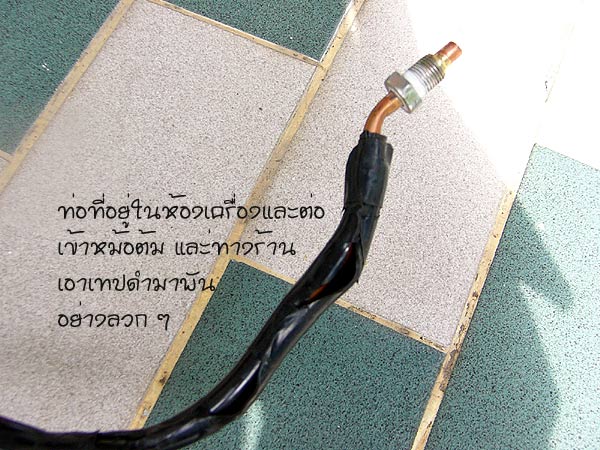

วันที่ 1 กันยายน ช่วงเย็น ทางร้านบอกว่าติดตั้งเสร็จเรียบร้อยแล้ว ใช้งานได้เพราะได้ทำการทดสอบเรียบร้อยแล้ว ดิฉันจึงได้ให้น้องสาวไปรับรถมาให้เพราะว่าติดทำงาน น้องสาวได้ตรวจดูสภาพการติดตั้งเบื้องต้น ก็ปรากฎว่ามีการเก็บสายท่อทองแดงที่เดินสายมาตรงหม้อต้มที่หน้าห้องเครื่อง ทำงานไม่เป็นที่เรียบร้อย ไม่มีฉนวนมาหุ้ม แจ้งกับช่างและเจ้าของร้านให้มาแก้ไข ก็แก้ไขโดยการเอาเทปมาพันอย่างลวก ๆ และแจ้งว่าไม่มีปัญหาอะไรหรอก ไม่ระเบิดแน่นอน (ตามรูปที่ได้แนบมานี้) ซึ่งน้องสาวดิฉันก็ไม่พอใจงาน แต่ทางร้านก็ไม่ทำอะไรไปมากกว่านี้ และแจ้งว่าทำได้แค่นี้ มันทำยากที่จะหุ้มพลาสติกมาถึงตรงหม้อต้ม เวรกรรมของเราเริ่มขึ้นแล้ว น้องสาวทำอะไรไม่ได้ก็เลยขับรถออกจากร้านเข้ามาที่บ้านแม่แถวบ้านหม้อ รถเบาดับ อยู่ 4 ครั้ง และเราเองก็ได้ทำการทดลองวิ่งดู ก็เจอปัญหาแบบเดียวกัน

       มีถ่ายเก็บไว้ 3 รูปค่ะ เสียดายไม่ทันได้ถ่ายการเดินสายที่หน้าห้องเครื่อง ก็ขอให้เพื่อนๆ ที่อาจจะไม่มีความรู้เรื่องการติดตั้งแก๊ส ที่เหมือนกับเรา ก็อาจจะหลงเชื่อคารมของเจ้าของ ทำให้ต้องมานั่งกลุ้ม เซ็งในตอนหลัง .....
